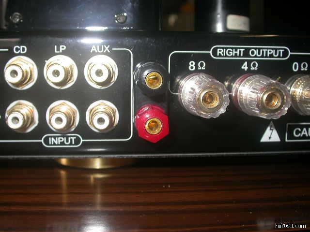

chwsunny - 2012/3/23 12:17:00
传神超级屏蔽技术,真是有料到,各位传神用家,自己动手加工,钻孔、接线,不到一个小时便大功告成。
在机背加上超级屏蔽端子,位置刚好:

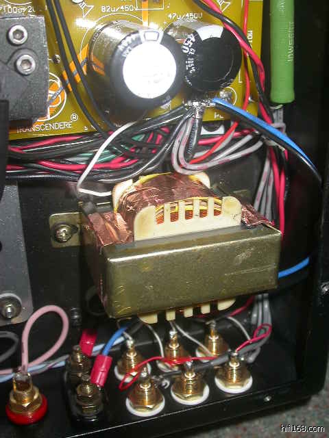

355592
机内接线至线路板总地接囗:
355593

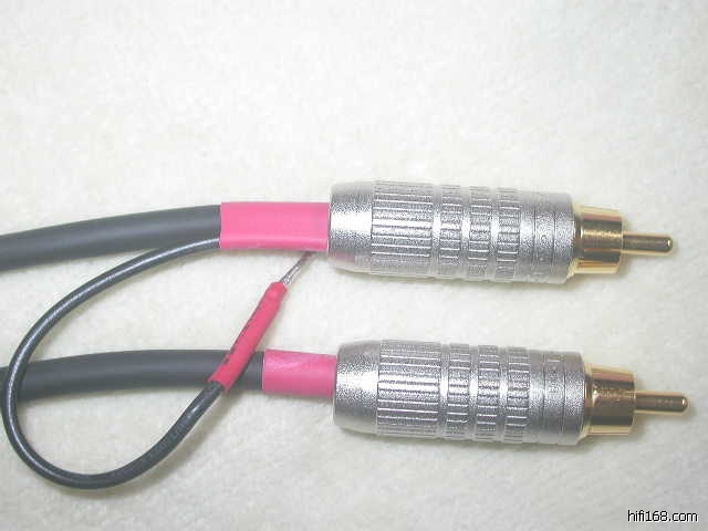

图解 DIY 超级屏蔽讯号线:

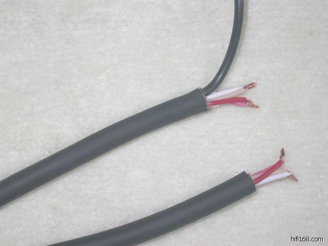

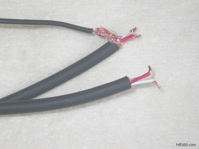

瑞士专业讯号线 Gotham-11001,四心一网结构,输入端屏蔽层留空,输出端屏蔽层接上引线
355599
方法二,将引线接入屏蔽层
355600

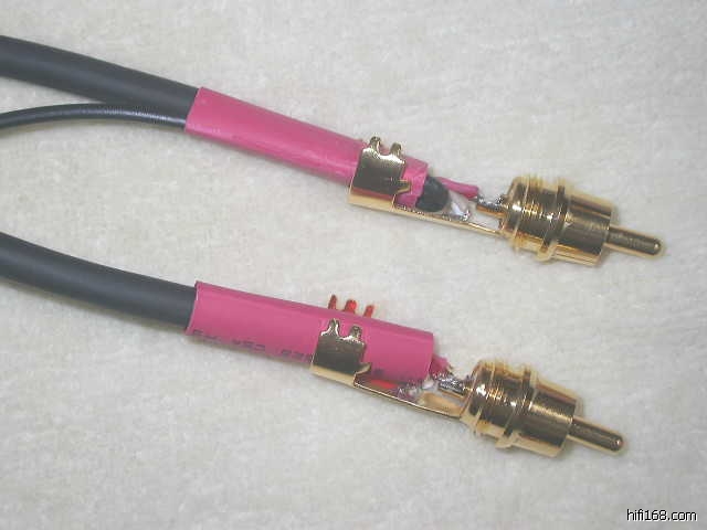

做好绝原,加上热缩胶管
355601
完成,超级屏蔽讯号线
355602
注意连接方法,带引线一端接上传神胆机超级屏蔽端子,另一端接讯源(CD机、前级)
