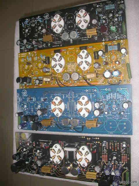

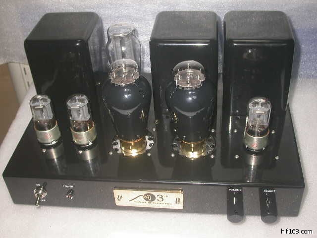

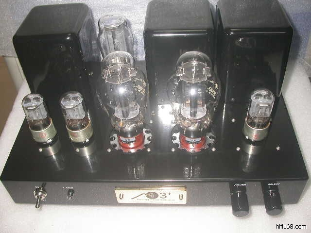

传神M系统单端胆机从第一代签名版,到Super 版、Sevilia版、动态版、终极版,每一次升级都为用家带来惊喜!终极版升级是更换整块线路板,并不是在原有线路板上更换一些电容电阻,改改接线等小动作;终极版用上更高级的碳蕊电阻,金属膜电阻,Dale 精密电阻等军用级完件,还有传神的三大理念,超级屏蔽等独家技术。传神用家,不管你是用那个版本,之前是否有升级,终极版绝对值得升级;效果如何?我的M3还在煲练中,初步感觉是细节、定位、频宽、动态、韵味等都升了几级。这样的价格及售后服务,只有阿胆做得到!
签名版到动态版分别不大,终极版(最后一块)用料完全不同
356758
M2+ 大牛黄金版
356763
M3+ 终极豪华版
356759
M3+ 终极标准版

356761

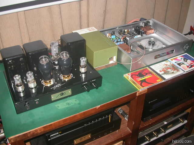

传神 M3+ 配 A3+CDpro,在这个价位,难有对手!
356762
阿胆 - 2012/3/30 13:07:00
谢谢sunny兄的图片支持!
