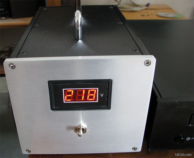

阿胆 - 2013/11/19 21:43:00
是的,昨晚试的大功率后级晶体管功放(400W)甲乙类耗电却仅仅0.3A,但是对电源的敏感度已经非常强烈,大动态或者连续音频出现的时候,声音会出现拖尾滞后的声音现象,百思不得其解,因为一般单端胆机使用平衡牛不会出现这个问题,即使耗电电流比该晶体管功放大将近一倍,后来不断试验,调了将近2个小时才找到问题所在,原来平衡牛初次级之间是不需要屏蔽层隔离的!如果用胆机调测,还真的不容易发现这个问题。后来经过仔细的声音对比分析,还发现了数字表头对声音也是有一定干扰,目前最佳的解决方案就是加入一个通断开关,需要检测时打开以测电流电压,在听音时把开关关断,这个方法实际好用。当然这个也是一个练耳的好方法,如果听不到两者的差别,那么这套音响系统就需要升级了,呵呵。

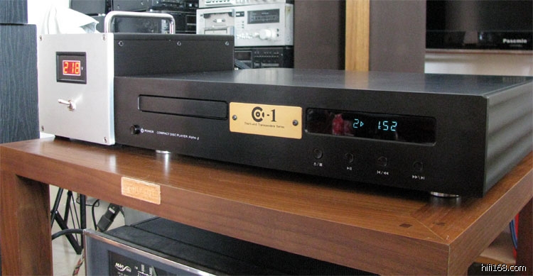

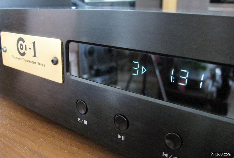

小龙神 - 2013/11/22 3:37:00
[quote] 原帖由 [b]阿胆[/b] 于 2013-11-19 4:05:00 发表
今晚去朋友的高端晶体管功放系统上调整平衡牛,一开始放声时候声音简直“惨不忍睹”!
在一个来自佛山的高手指点下,终于发现了有2个地方影响了声音....听了一段时间后,再反复试验,确认问题后由于时间不早了于是就关机宵夜自然是阿胆埋单!改天还要请他好好吃一顿表示感谢,因为能让平衡牛出高级电源处理器的声音那不是一般DIY高手能做到的,需要丰富的听音阅历以及电路调音经验结合才能把这些微妙的瑕疵找到的。如果 [/quote]
阿胆对声音和品质的孜孜追求,令人佩服!
上星期有幸听到本地烧友定做的传神TNS A-1 CD分体电源版,感觉已经超越了A3,人声口型是相当准确,声场定位精准,颇有德国机的风范!和我以前听过AA出来的声音就是如此!虽然只是短短的几小时,但是声音表现足以让人有点难忘,是这几年听过的音源类产品中,能让本人记得住的声音!
数下手指头,阿胆研发生产胆机产品起码有10年了。这些年来,看到传神产品不断丰富,发展壮大,可喜可贺!
坚持,成就经典!
附件: IMG_0377.JPG
附件: IMG_0378.JPG
附件: IMG_0380.JPG
附件: IMG_0382.JPG
附件: IMG_0388.JPG
附件: IMG_0390.JPG
阿胆 - 2013/11/22 5:13:00
龙兄过奖了,阿胆只是“浑水摸鱼”瞎弄瞎碰发现电源存在很大干扰而已...龙兄从国外收到的好货靓货也要及时和大家分享一下哦!
A1Cd机下面(第三张图片)那台机面板感觉设计不错,不知是什么机器?也给一个全照欣赏一下吧。
小龙神 - 2013/11/22 5:18:00
[quote] 原帖由 [b]阿胆[/b] 于 2013-11-22 5:13:00 发表
A1Cd机下面(第三张图片)那台机面板感觉设计不错,不知是什么机器?也给一个全照欣赏一下吧。 [/quote]
阿胆金睛火眼,果然厉害!
老麦的MAC1900金封管收扩,听收音效果一流!面板有点可惜,运输回来的时候,面板玻璃坏了。
改天上图献丑。

平衡牛虽然调到这步已经超越贵价几倍的电源处理器,但是通过一次偶然的试验,又碰到了一个障碍声音的“瓶颈”问题!这个问题比较棘手!
这个问题是关于显示屏的,虽然目前已经使用了断电开关实现显示屏关断,但是检测电流的线圈还套在主输出电源线上(线圈是采用感应原理检测电流),这个线圈拆开一看原来是个磁环(阿胆是不喜欢在信号线上套磁环的人,尽管很多人使用磁环调声)。俗话说得好“多个香炉多个鬼”,于是拆下,低频的弹跳力马上增强,动态提升!
大家都知道,作为一个电源设备,随时是需要观察电压电流来判断工作状态的,这个功能很不能随便忽略,但是目前摆在眼前的“障碍 ”更不能忽视!如何处理?....总不能像拿着钳表去测试吧?当然指针表也考虑过,测试电流是需要串接电阻的,作为大功率设备,增加一个电阻上去损耗是相当大的,因此指针表也是不可行的方案。样样都走不通,如何实现最大功能化同时实现最佳性能呢?能两全其美吗?总不能让用家靠估计或者手持一个钳表去测试工作电流吧?
正当左右为难之时,突发灵感.....主电流 线可以用两根,一根 穿磁环,一根直通,通过开关切换!这样就可以实现测试和听音互不影响了。
平衡一号通过以上修整,声音突破了最后一道障碍,可以正式推广了。
