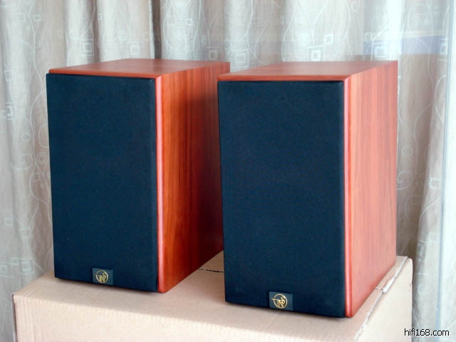

这两个LM102的外观简直就是天地之别,不知道将要收到的LM102会是啥样的。[font=楷体_GB2312][size=2][color=#666666]另外问下LM102的魔雷丝膜和普通惠威的膜有啥特殊的区别。[/color][/size][/font]

[font=楷体_GB2312][size=2][color=#666666]上图是豪华版,下图是普通版...[/color][/size][/font]
[font=楷体_GB2312][size=2][color=#666666]豪华版都用魔雷丝膜(德国产),这个膜现在不多,只能仅用于配套豪华版了,[/color][/size][/font][font=楷体_GB2312][size=2][color=#666666]普通版以后将改用台产丝膜(惠威用的那种)...[/color][/size][/font]
w99386 - 2008/5/8 1:03:00
怪不得差别这么多,不过那个普通版照片也拍的太差了,我买的玫瑰木,就是豪华版了吧,还好早买啦,阿胆,现在都是魔雷丝膜吧~~

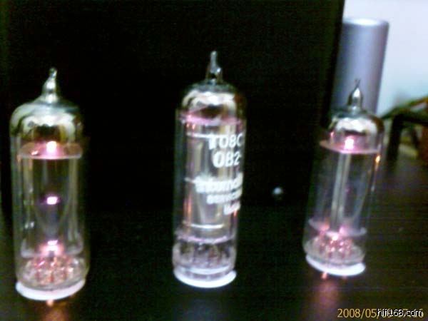

80948s5+lm102到手,一点小问题,中间那根管刚才突然会闪,音箱伴随着哒哒叭叭声,关掉S5重开后消失,现在暂时未见。晕。在写又开始哒哒声。偶快偶慢。刚才试听歌,左边音箱声音更大。音质不错,底噪比较大,不知是否是接电脑的原因,另外问下声卡输出应接AUX还是CD。
w99386 - 2008/5/8 17:02:00
晕倒,叭叭声开始频繁,重开无法解决了,阿胆快来~

外观还是有区别的吧,我买的是豪华版的,但外观和下图普通版的一样哦

把中间的WY-2暂时拔掉,晶体管稳压系统就可以启动,叭叭声就消失的!
WY-2设计是工作在210V-240V之间工作的,太低电压就有稳压启动的“叭叭”声,
如果想让他在工作更良好,一个方法是用进口的OB2,一个方法是外加电源稳压器,这样就保证双稳压系统的正常工作了!

阿胆,拨掉中间管了,变的有双重声了?晕

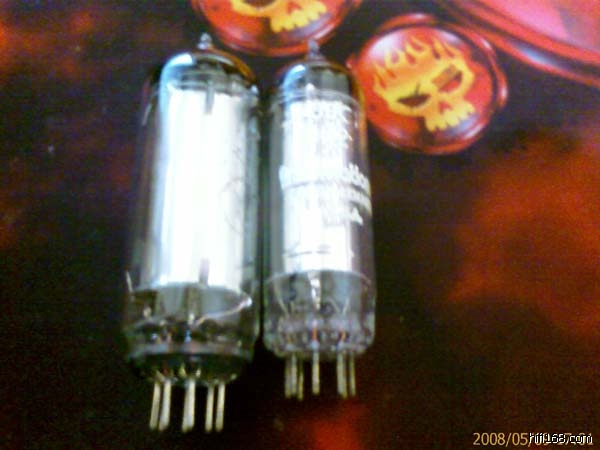

今天去找了根OB2插上,闪的问题暂解决。81183说是全新的,这是什么牌子?81184和原管大小差别挺大的
81185
