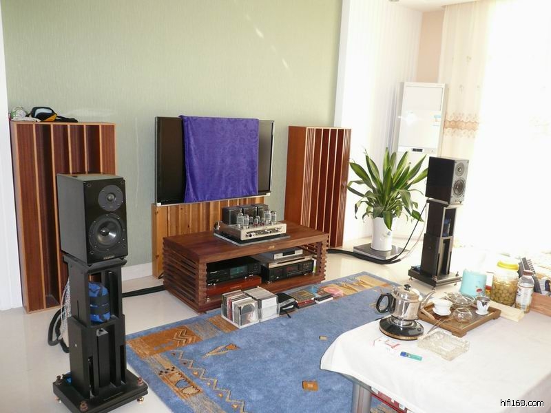

121111121112交部分作业:客厅听音室图

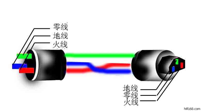

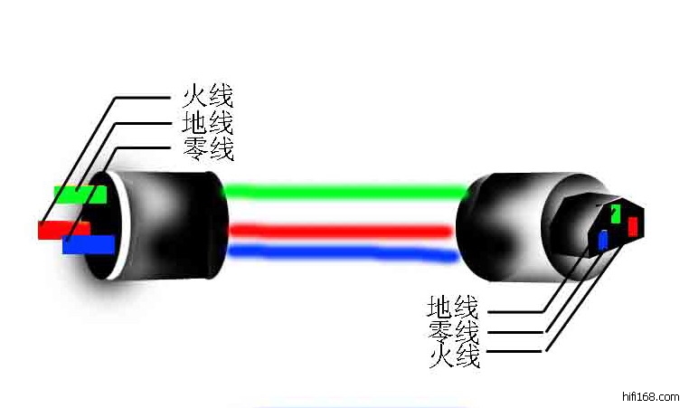

eftchina80 - 2008/12/5 0:43:00
乐林老师,你好,我要晕了!
为何我插上成品发烧电源线 或 超时空的插排后,都以面对正品字来看,原来的左零右火墙插的相位 ,在发烧线的尾插上和超时空的插排上就变成了左火右零了呢?
而同样插上国产成品线,原来的左零右火,在尾插上就还是左零右火呢?
盼老师能解惑,谢谢!
乐林8 - 2008/12/5 9:47:00
原帖由 eftchina80 于 2008-12-5 0:43:00 发表
乐林老师,你好,我要晕了!
而同样插上国产成品线,原来......
这是很简单的事,电源线也有欧相和美相之分,所在要实际确定才知相位对与否.看出下面电源线之分图示!细想一下没有有变动?

乐林8 - 2008/12/5 10:05:00
原帖由 lwy8353 于 2008-11-26 17:12:00 发表
交部分作业:客厅听音室图
我设计的那两块扩散板安放那里很衫托呀,减少压抑是正常的.

eftchina80 - 2008/12/14 0:59:00
原帖由 乐林8 于 2008-12-5 9:47:00 发表
[quote] 原帖由 eftchina80 于 2008-12-5 0:43:00 发表
乐林老师,你好,我要晕了!
为何我插上成品发烧电源线 或 超时空的插排后,都以面对正品字来看,原来的左零右火墙插的相位 ,在发烧线的尾插上和超时......
有变动!
是不是上面的图是欧相的,下面的是美相的?
是否美相的电源线,火线和零线就是这样交叉换位了?
