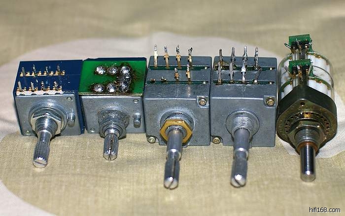

不说了,先上图:
这是我淘汰下来的几个电位器,ALPS的2702,27,Noble旧版×2,DACT
45058
45059
这是我目前凑合用的Noble新版10K。
45060
先说这个我目前在用的新版Noble吧,声音完成度可以说非常高了,高频通透,低频澎湃,声场透明,层次清晰。可惜,这款电位器的密度,特别是中频的密度是没有的,播放人声没有一点感情,太空泛,太苍白。而且说实话,因为密度不够,乐器的质感也不够好。
不过这款电位器,仍然是声音最大气最全面的,播放爆棚交响乐,声音非常通透稳定,磅礴振奋。听HiFi效果非常好,高班,可是唯独没有感情的。唉~~~!!!
这个电位器有一个非常难得的有点,就是可以把我的ATC SCM7,推的感觉大了一圈,声场非常庞大,有人说感觉像落地箱,我自己评价是好像一个14升的音箱在发声似的。

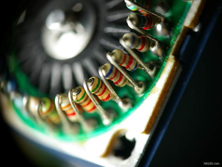

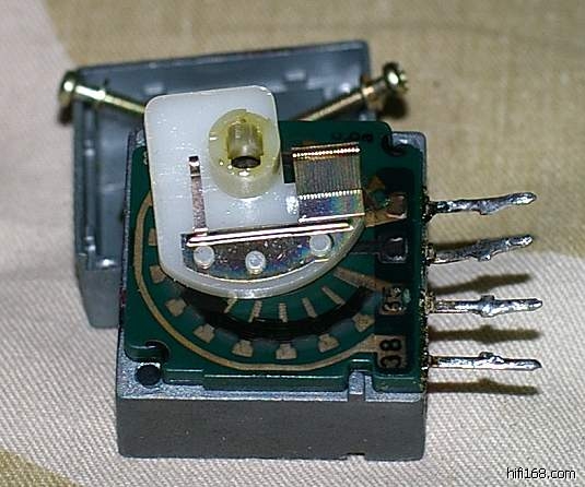

sprs - 2007/11/23 13:38:00
老版的Noble。
45075
45074
如图,这个老版的是68K,花柄的,而非新版的圆饼,手感是一贯的很好,声音么,没有新版那么HiFi,中频感情表达要好些,至少密度可以出来。不过声音不全面,高低频的延伸不太足,不够大气,特别在低频的饱满度和新版差别不小,空气感也出不来,听起来就是不过瘾,很多质感的东西都出不来。
可惜当时怕断货,还一口气买了两颗,一气之下我把它拆了。
45076
45077
45078
45087
45088
45089
45090

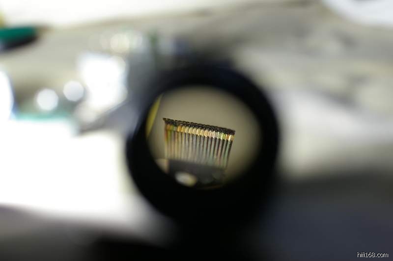

sprs - 2007/11/23 13:45:00
45097
我暂时没买微距镜头,因为一个百微还4k多呢。我是反接一个50/1.4的标头来实现的,看看微距效果。
45091

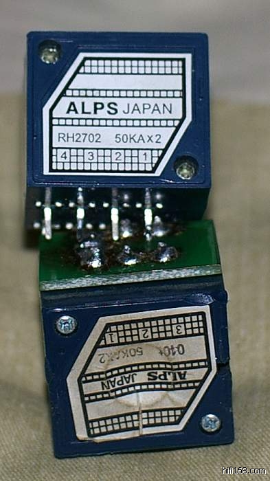

sprs - 2007/11/23 14:15:00
ALPS 2702型炭膜电阻步进式电位器。
45108
45104
45105
45106
45109
附件: IMGP8172.JPG

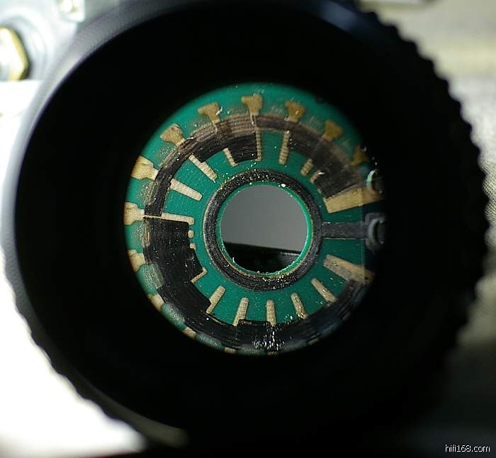

sprs - 2007/11/23 14:23:00
45111
45112
45113
似乎ALPS的设计师对ALPS 27型电位器也有和我共同的感受,因此开发了2702型电位器,希望可以改进27的缺点。我也满怀信心的买下来褒了好久接上听。
刚开始一开声,还真的一惊喜,声音平衡度不错,相当全面,声音介于ALPS 27和Noble之间,比27透明一些。接下来又听了几天,慢慢的我发现它还是不够好,怎么说呢,宽松空灵和味道不如ALPS 27型,透明度和大动态不如Noble。虽然没有太大缺点,但是也没有什么太惊喜的地方,以至于听音乐没有什么让人特别欣喜的地方,很多感觉出不来。有点不上不下的感觉,有点像白开水。怪不得ALPS非常谨慎的把它卖的价格和27型一样,看来ALPS自身也不够满意。
