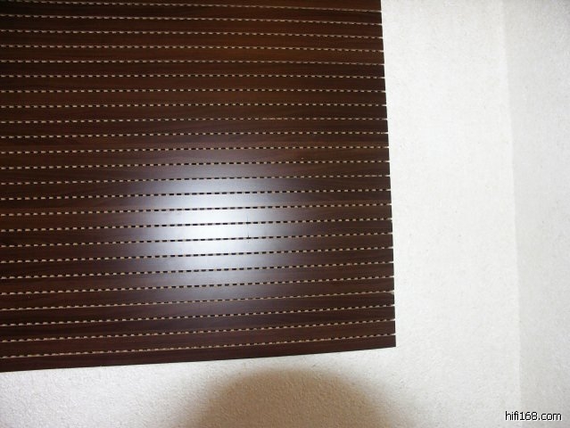

松香味 - 2007/12/13 13:25:00
兄不客气。
间距5X5(cm)是考虑手工穿孔比较困难,且石膏板强度不够容易损坏。孔径0.5cm是考虑太小的钻头容易折断。其实“微孔吸音板”顾名思义就知道孔小且间距密度高,效果就更好。更改间距为8X8(cm)或者10X10(cm),孔径改为0.6cm~0.8cm,也是可以的。当然效果就没有那么好,主要反映在吸收峰相对突出或是相对平坦方面吧。
微孔吊顶市面上有成品微孔吸音板出售,也可以用同一方法制作,或者用9mm胶合板钉牢安装,刮上腻子后再打孔。8年前我们这里市面上还没有成品微孔吸音板出售,我就是用9mm胶合板钉牢安装,刮上腻子后打孔制作的吸音吊顶,效果还行,而且成本也大幅度降低。
对装饰性要求高的,吊顶建议使用市面上出售的微孔吸音板,如下面照片,吸音效果和装饰性都不错的,还有不同颜色可以选用。
49491
49492
