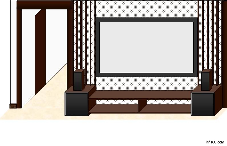

这是我新居音箱墙面效果图,还有吊顶未画出,音箱后墙面宽3.8米,高2.7米,与沙发墙距离3.8米,右侧为玻璃门/阳台,挂上厚重的窗帘,左侧为饭厅,沙发墙面准备装布艺吸音板。低音音箱为56CM*56CM*56CM密闭箱,装18吋单元,主箱为3单元6.5吋书架箱,电子4分频功放。
100吋16:9投影幕,准备买散幕布粘贴在薄木版上,浮出墙面10CM空心安装,请问松香味兄:这能起到一点点吸收低音的作用吗?两侧的木格深从15CM到5CM顺序排列,间隔为10CM,能否起一点点扩散作用?谢谢!185256

原帖由 叮叮 于 2009-8-2 9:58:00 发表
为了视觉美感这样做未尝不可,不过低频吸收作用和扩散作用是微乎其微的。既然使用了两个低音音箱(56CM*56CM*56CM密闭箱,装18吋单元),低频能量会很强,低频吸收处理更要重视了,不然低频会容易出现“有量无质”的情况,虽然采用“电子4分频”可以方便调校高中低音“平衡”,但是却不能改变低频的质量,低频的质量好坏很大程度上主要还是由听音环境决定,而“【足够的】低频吸收处理”是非常非常重要的。
叮叮 - 2009/8/2 11:19:00
继续请教:如果两侧木格的位置改成布艺吸音板会不会好一些?

原帖由 叮叮 于 2009-8-2 11:19:00 发表
你可以这样去看问题,图片上两侧木格的位置位于音箱后面,能够辐射到这里的直达声只有低频,中高频是向正向半球面辐射的,或者说中高频不能直接辐射到两侧木格的位置上。
这些两侧木格的位置做成布艺吸音板或者做成木格,由于尺寸、体积太小,对低频吸收处理几乎毫无意义。虽然它的尺寸体积对中高频有一定作用,但是中高频却不会直接辐射到那个位置上,因此吸收处理中高频的作用意义也不明显。总的来说,音箱后面的位置处理可以以视觉美观为主去设计,做成木格或者改成“布艺吸音板”影响都不大,同时也不宜做成低频强吸收处理的形式,因为这部分低频的反射能量是要“被利用”的,或者说是有用的。在我另外一个关于界面反射与音箱摆位相关贴子里有比较详细的说明。
