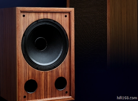

SOLO同轴扬声器的设计理念
535144
SOLO 12寸同轴音箱理念来自于老天朗的“监听”同轴音箱。至今留存不多的天朗“红监听(Monitor Red)”和“金监听(Monitor Gold)”扬声器被人们视为经典, Solo同轴音箱旨在再现这种浑然天成的声音,将它们延续下来。
同轴扬声器是将高音单元和低音单元安装在同一圆心之上,并且使用压缩号角驱动器高音,中高频可获得更高的能量感。同轴单元具有全频声音的传播相位精度度高,定位准确的特点,从而重放音乐清晰透明,自然而富有临场感。
同轴扬声器高低音单元声音传送在一个轴线上,定位接近于点声源,它有效地解决了扬声器轴线响应和离轴响应的对称性。普通的多单元扬声器在轴线和轴线以外的响应特性差别很大,垂直角度的离轴响应就偏差更大,因此无法在较宽的区域内实现理想的频率分布。分频器可以校正分频点附近的相位,使之两只单元在重叠区域达到相对理想的重合,但离分频点较远的区域则鞭长莫及。虽然非重合相位的偏差人耳对其并不太敏感,但仍然对声像和定位的精度产生影响。同轴结构可以有效地解决这一问题,它不但解决了轴向响应的对称性,而且离轴响应特性得到有效改善。
然而,同轴共点不是灵丹妙药,并非使用同轴扬声器就可以手到病除。它要求高音和低音系统的完美融合,才能实现整体频率特性的对立统一。SOLO音箱的同轴单元采用了许多独家的设计技术,它使用英国的低音系统和高音驱动器,并对磁路和悬挂系统进行了改进,进一步提升了电磁转换能力和信息释放能力,使整个扬声器系统不但频响均衡而且失真低。
首先,高音系统采用了特殊设计的双曲线号角,使加有空气负载的高音与低音锥盆的直接辐射实现良好的耦合,实现完整的辐射波,有效地克服了同轴单元易出现的高频吃紧及鼻音的弊病。该同轴单元的高音为钛球顶44芯高音压缩驱动器,使用铜短路环抑制失真,以达到最佳的频响、动态和失真度。
其次,该单元的低音在振膜强度和悬挂系统的顺性方面进行了特殊的设计,实现谐振频率和阻尼的平衡。首先低音振膜采用12英寸加强纸质振膜,内加特殊纤维材料,令其具有较高的弹性模量;再有,大口径单元使用的布质折环通常较轻较硬,以获得较高的瞬态特性及灵敏度,但谐振频率较高,不易获得充足的低频。为此,该单元使用了特殊材料设计的折环和定心支片,以优化系统的顺性和阻尼,在获得较低谐振频率同时又可以实现系统的灵敏度和信息能量的充分释放,使之在充足细节还原的同时获得优良的低频响应。另外,为了使音箱小型化,SOLO同轴单元的低音设计了较低的品质因数和等效容积,以适应较小的箱体容积。
该单元的铸铝的盆架有效承受振动系统的强大张力,并有利于移动部件整体的散热,以保证振膜在大位移下保持对称、线性,从而实现低失真。
SOLO音箱采用大书架形式,箱体采用15mm厚的实木多层板制作,外饰实木木皮,面板四周镶嵌胡桃木边框,古朴典雅,赏心悦目。箱体内部设计为多道支撑结构,减少平行面以抑制箱内驻波,另外使音箱结构坚固,适度减低谐振,以适合扬声器固有的阻尼特性。多年的实践经验告诉我们,箱板不是越厚越好,减震才是增加强度最有效的办法。过厚和过于刚性的箱板往往会降低系统的阻尼,增加系统的失真;不太厚的箱板加以合理的框架支撑结构可以更有效地减低谐振,调整阻尼,使扬声器得到理想的负载。SOLO音箱的设计实现了小音箱,大气势,对于喜欢大喇叭的用家来说是不二之选。

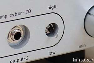

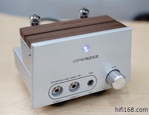

Cyber20 MKII是欧博在第一代电子管耳机放大器Cyber20基础上进行了再度优化后推出的全新产品。
536149
536150
536151
通过前面板上的高/低阻切换开关可搭配不同阻抗的耳机使用,高阻档可驱动600欧的耳机。

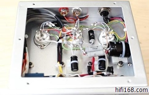

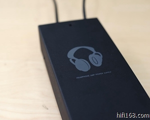

新品继承了老型号的优点,采用电源分体结构、全手工搭棚和输出变压器的设计。
536155
生产环节全部手工搭棚焊接。

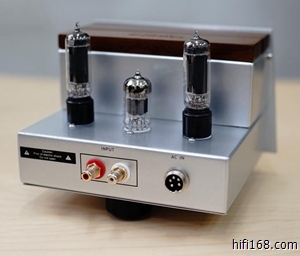

此次推出的Cyber20 MKII同时也是欧博创建品牌20周年的纪念版产品。推出的限量版耳放全部提供英国BRIMA 6CH6 NOS(New Old Stock全新库存)古董管。
当年Cyber20推出时,采用的是EL84电子管。EL84现在的价格比较高,特别是古董管的单价已经上涨到数千元,更重要的是古董管的数量非常稀有,很难购买到价格合理,状态良好的古董电子管。
价格昂贵的古董电子管不仅有收藏价值,对声音的提升效果是非常明显的。几乎所有的在售电子管都无法与同型号的古董管的声音相媲美。这是因为几十年前正是电子管发展的黄金时代,当时制作电子管的材料和工艺都处于巅峰水平,尤其是很多关键材料都因为环保或是新技术发展的原因逐渐被新材料替代。对电子管来说,基础材料的进步并不代表着声音也在进步。很多名胆的声音就此绝迹,只能依靠收藏式的购买方式才能感受到古董管的魅力。古董管的作用正如音响界的一句名言:换胆如换机。

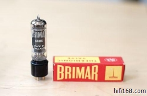

非常幸运的是,我们偶然发现了一些英国BRIMAR(宝马)的古董6CH6电子管。这是一批非常珍贵的NOS管,NOS的意思是由New Old Stock,即全新库存管。6CH6的管脚排列和EL84并不相同,我们特制了转换管座,使6CH6可以在Cyber20上使用。

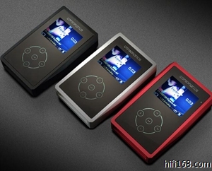

苏珊娜常见问题解答
537591
Q:苏珊娜可以接入家中的音响系统吗?
A:可以,苏珊娜提供了两个3.5mm的输出接口,其中耳机输出接口也是一个低内阻的线路输出接口,可以使用3.5mm转双RCA转接线接入家中的音响系统作为音乐播放器使用。
另一个3.5mm接口是S/PDIF数字信号输出,可使用3.5mm转同轴数字信号线接入解码器,经解码器接入家用音响,提升声音品质。

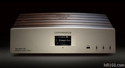

欧博R8s使用记
来自烧友laopan的分享感受
自购进苏珊娜随身听后,被其音质所吸引。恰逢欧博公司成立二十周年,并推出新旗舰Reference8-20周年纪念版-数字音乐播放器(即R8s)。由于苏珊娜的优秀表现,加上R8s属于同宗且又是欧博的数字旗舰,有着二十年音响制造经验,尤其有生产CD机的工艺积累,坚信其质量决不会差。遂在去年的今日购进一台R8s。使用近一年,现将心得体会罗列如下便与众烧友交流,并请烧友指正:
540509
540508
一,外观、用料
本人是一位业余爱好者,仅属于数播知识入门级,且又是电脑盲。但平时也喜好动动手,对新生事物爱探其究竟。R8s保持欧博一贯特有的外观,加上香槟金色,给人的感觉是大气、高贵、精致。香槟金R8s拿上手顿感沉甸甸,一称竟达13Kg.难怪竟要168元快递费。168(要侬发)权当图个吉利吧。如此体量再加上特制的橡胶地脚,给人极其稳重的感觉,这样设计能减少震动给机器带来的影响。顶盖的10只方孔保证机器哪怕长期在酷暑下工作也不会过热。打开顶盖,进入眼帘的一切(见附图),完完全全体现了欧博人的发烧理念:右面二只R型电源变压器分别给数字、模拟电路供电。(在我心仪的三家旗舰数播中,唯独欧博是双变压器)本来R型变压器对外干扰就低,再加以屏蔽隔离,噪声基本隔绝。紧挨着是为数字、模拟供电的线性电源。滤波电容选用了日本nichicon顶级发烧音频电容(我们知道音响器材要有好声音,电源很重要)。中间是选用AKM公司AK4990芯片的DAC模块。左面是CPU模块,值得一提的是R8s采用了二颗美国Crystek极品级晶振。它是CPU正常、低噪工作的可靠保证。上方是数字、模拟输入/输出口。音频RCA采用德国WBT优质品,平衡输出端子采用瑞士Neutrik发烧级产品。欧博的设计工程师考虑的很周到:模拟音频有RCA/平衡输出口,数字有外接CD/DVD-ROM口、有2.5/3.5英寸移动盘接口、网络接口、有光纤接口、有5V电源接口、有数字音频同轴输入/输出接口。目前市面上需要的接口R8s都全了,应有尽有。重要的是R8s不仅是一台高档数码播放一体机,同时也是一台数码转盘,亦可成为独立的DAC解码器。它带给了发烧友可多种器材搭配,增加了换用不同器材带来的乐趣。接上网线,还能接收国内外音乐电台。海量资源,数不胜数。
R8s的用料、内部结构、功能、外部操作及各种接口都体现了欧博设计人员的发烧手法及他们的心血。内外兼修的好设计、加上精良的工艺。铸就了R8s。不惜工本,只求质量是他们的宗旨。
二,操作性,性价比
为了能更加了解R8s,上网恶补了数字播放器知识,方知R8s硬件系统采用了目前最好的嵌入式方式,并对其处理器采用了线性电源供电完全消除了由于开关电源(目前有许多数字产品都采用开关电源)产生的共模干扰。仔细阅读使用说明书,R8s对市面上音频文件格式基本都支持,能支持PCM 44.1KHZ-384KHZ16-32bit同样DSD能支持到1bit/5.64MHZ,而且是采用直解方式,而非转换成PCM再去解码,从而保证了解码音质。要知道并不是所有数播都是这样做的。
R8s有三种操作方式:前面板开关操作、遥控器操作、手机或IPAD WIFI操作。非常方便。象我这些上了年纪的人,用遥控器很快就能娴熟地操控R8s。为了能跟上年轻人的步伐,时尚了一记,买了4G手机装了BubbleUPnP软件利用随机配带的mini300,成功操控R8s,体会了浏览文件目录和唱片封面的流畅感。
在本人心仪的三家旗舰数播中(暂不考虑声音),R8s售价居中,外设接口最多,操控方式最多,用料不差。采用模块式结构,方便烧友今后升级(在去年10月份已付诸实施)。而且功能齐全、一机多用。因此本人认为R8s性价比最高。
三,声音
声音带有主观性,我认为好声音,未必您就认可。您认可的,我也不一定同意。是仁者见仁,智者见智。在三家旗舰数播中由于声音取向不一样,因而各有千秋。谈不上谁比谁好,本人是木耳,又缺乏乐理知识。再加上家中使用的DIY土炮系统,更不敢妄加评论。但俗话说:不怕不识货,就怕货比货。在进R8s前半年由于老CD机抛锚,在2014年上海音展上,以音展价购了台加拿大(国内OEM)的分体CD。价格是R8s的1.8倍。群里有位大学教授网友抓了些音源文件给大家共享,正巧我有相同几张CD。因此CD机与R8s通过自制的E88CC前级+胆后级土炮系统反复进行了比较,说心里话,R8s除了音场深度及声音平面化点(也许数播的通病吧)。其它并不输CD机。R8s的DAC独立解码还略胜CD解码。至今我还后悔分体CD买早了,有R8s足矣!特别去年10月,对R8s的DAC升级,用最新顶级AK4495S替换了已经表现相当出色的AK4490。许多烧友发文大加点赞,它对我们这些低端后级器材,提升效果极其明显。具体感觉:低频量感增加,中、高频解析力显著提升。空间感、离箱感加大。因为已有分体CD,加上客厅器材过多,只有放弃了R8s的伴侣X1。实为遗憾。特别要提一点,音响器材初次发声,必定需要煲机,切莫初谛声,就武断好坏。R8s也不例外,连续+断续近一个月通电煲机,才真实反映出欧博声音。尤其去年10月欧博刘总给R8s的拥趸们带来福利,低价给DAC换上AK4495s芯片。开机的确给人带来惊喜,甚至可以用“吓一跳”来形容。但仔细听,却感到“火气”偏大,不耐听,连煲一个星期,,声音越来越好,越来越耐听,越来越流畅。升级版R8s的表现,许多网友都表达了自己的感受,归根结底一句话:值!另外,我们音源文件大多数是来自网上,这些文件良莠不齐,有时我们会碰到高码率的声音怎么会比低码率差的疑惑?16/44.1KHZ的声音反而充实,圆润、耐听。这种低劣的文件极易造成播放器死机,碰到这种情况,首先应检查文件和它的载体。而不要轻易下结论,断定播放器存在故障。R8s使用一年中,出现死机,啸叫声等故障,都是文件不良,或人体静电感应造成。R8s的质量是信得过的,它没有辱没欧博数码旗舰的光荣称号。
四,服务
欧博的售后服务,应该堪称一流。只要用户提出问题,很快就能得到解决。欧博有公司网站。还有苏珊娜交流群,数字播放器用户群。有客户群不稀奇,稀奇的是不仅有欧博技术人员,公司老总、代理公司老总也参加互动。通过沟通既解决了问题,又增进相互间的感情,这也是产品畅销的原因之一吧。在欧博网站、168网坛时不时地能看到些数播科普文章,机器操作说明、外设使用技巧等等。这些都是欧博的杰作!试问:还有哪些音响公司做到了这点?
五,意见和建议
任何一款新产品,都难免存在一些不尽人意的地方,获悉新品X5已有自己的APP,那么旗舰R8s何时能有自己的APP?并能把滤波模式、关屏、播放模式加进去,那就太棒了!R8s网络电台也应像X5一样多,那信息量是海量。旗舰就要有旗舰的范儿。
配套遥控器的纽扣电池太薄,时间用久,容易接触不良,希望在后盖象苏珊娜一样加海绵顶住固定。我就是采用此法,再也没出现问题。
希望欧博能像DAC一样也给予CPU升级换代,力争R8s超越同价位CD。让欧博产品永远立于国产数播的前列。
以上就是本人使用R8s的心得体会,数播是今后的方向。要想享用优质、可靠、性价比高、能忠实还原音乐的数字播放器,R8s是您首选之一。

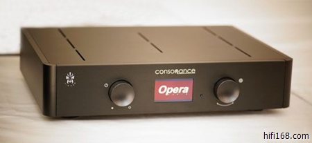

多年的期盼,Opera X5评测
转自烧友fn123的测评分享
作为一个学习了12年计算机专业的人来说,HIFI从PC开始是理所当然的,更是一种挥之不去的情怀。
20年前从第一块创新声卡开始,我始终没有放弃过,虽然每当与HIFI CD机会面的时候总是败得体无完肤,求学阶段的经历和金钱实力有限,很多想法无法实现。工作以后开始了各种尝试,各种HIFI声卡、海盗船天价模组电源、DIY的线性电源、拆除一切可能产生EMI干扰的部件、阿西和玄仁志的各种滤波装置,还上了两块1T的SSD,各种苹果主机、自己做的黑苹果,甚至自己开是用Linux内核开发定制操作系统,还用GCC开发了一个小的音频播放器,虽然很多时候有明显的进步,但再次与顶级CD设备遭遇时依然差距明显,经历和金钱消耗无数。
在两年前的一天在石家庄的一次聚会中遇到了激光鼠,他给我展示了一款他做的专用主机,手掌大小,接驳解码器,但由于时间仓促并没有很认真地聆听,但基于传统PC构架在狭小的空间中强大的EMI会把一切毁掉,毕竟PC强大的计算性能和HIFI的专用精简路线是背道而驰的,强大的计算性能带来的高频干扰很难消除,更多的电力消耗必须采用开关电路,高温发热也会带来各种错误。这个时代很多厂家都开始做数字播放器,其中价位最高的还是LINN,但是声音我依然不满意。
9018解码出现后,我又接触了105D,购买后按照国外的方案进行了磨改,确实声音提升巨大,但是有一个问题,105D直接数播声音远不如CD转盘数字给他专做解码的声音好,也就是说105D的解码素质并没有发挥出来。前不久又入了K380,声音细腻温婉,尤其是自身平衡LO的高冷素质,和AMP温润调音让我眼前一亮,但在大系统上的表现在信息量和场面还不是台机的对手,我使用安捷伦的线性电源给AK380供电后这方面有很大改善,但声音烦躁。
昨天我收到了Opera的X5,这本来是场意外,但却给我了巨大的惊喜,这是一个Opera专门为HIFI设计一个mini主机,但他的硬件和操作系统都是定制的,通过USB接口可以接驳解码器,可以实现DLNA网络播放,也可以播放本地U盘的文件,通过无线网卡接入WIFI实现控制流的传输,这样也可以有效地屏蔽来自路由器的电气干扰。
对我而言PC主机的供电问题一直困扰着我。
而X5功耗很低可以采用电池直接供电,这是最理想的电源,以往的测试中数字主机对电源的质量反应十分明显,甚至是巨大的。
而我也专门从国外购买了安捷伦电源为其供电,这是一款纹波极低的线性电源,当然我后面会为其定制电池模组,从安捷伦电源的电流表来看,接驳不同解码器和存储装置会有不同的表现,电流输出从0.3A-0.9A之间。
由于过于激动,我上午接到X5后一直到现在彻夜未眠,进行了大规模的测试。
主要接驳了HD800的耳机系统和Dynaudio 信心2号音箱系统。
解码器选择了三款支持USB的型号,AK380、OPPO105D磨改、ARKMX+,耳放而前级使用了小不点8SE超模版、Bryston BHA1、Hegel P30,后极用的天逸AD2SE纯后模式。
最先上手的当然是我最喜欢的AK380,其实开始并不太大期望,会有多大区别,但是开声表现就让我无比震惊,完全无法想象这是原来的小家碧玉,声音依然细腻无比,但是在不失听感的前提下,信息量爆增,场面宏大,我想应该是380的供电得到了满足,动态提升,且没有杂波干扰。
而且这套组合完美支持了DSD和高格式,尤其是DSD的表现十分抢眼,吕珊的歌声让我忘记了时间,足足一个小时没有反应。
但是想用电池取代线性电源位这套组合供电似乎有点难,由于还要给380供电,电流达到了0.85A,这个对电池的考验太大了。
第二出场的是OPPO105D磨改,接线方式我采用了乐机宝的USB DUO金银线,这根线的特点是将USB的5V供电部分和Data部分分开,红色的是供电部分,可以外接电池,蓝色部分数据部分,可以独立传输音频数据。
对于主动供电的解码器,红色USB供电街头可以不接,105D就可以只接蓝色数据部分,这样可以进一步从理论上屏蔽来自于HIFI主机的电气干扰。
接上蓝色数据插头后,X5完美支持了105D,无论DSD和高格式FLAC都顺利播放,声音比原机直接播放有很一定提升,声音稳重扎实,毛躁干全无。
尤其是DSD表现要超过我的飞利浦CD转盘给105D的表现,尤其是DSD的高频光泽有了很大提升。电力消耗方面接驳我的1T SSD移动硬盘只需要0.45A,接驳128G的TF卡只需要0.35A,未来改电池供电的话比较理想。
第三个出场的是ARK MX+,虽然是主动供电的解码但是不连接红色供电接口无法正常工作,应该是固件有检测。
虽然X5显示接驳成功,播放界面也正常,但是声音两个升到拧到了一起,也就是两个单元播放的都是一个声道的声音,算是接驳失败吧,但是这也怪不得X5,MX+的USB方案本来就不是通用的,在电脑上也需要安装单独的驱动,所以这类解码大家还是要慎用。
这次不得不表扬的Opera的是操作方式的巨大改进,可以支持Android、IOS、PC的DLNA的软件直持,如8palyer、jriver、foobar等,同时还支持Web方式控制,控制界面UI设计十分出色,虽然依然采用扁平化的红黑主题,但是设计感十足,我无法相信这是Opera的设计,后来咨询了刘总,这个界面是意大利设计师完成的,仔细一看确实有意大利的风格。
与105D和380提供的手机软件界面相比,我更喜欢这种WEB的方式,因为毕竟我是一边听音乐,一边用电脑的,这样操作省去了智能设备供电的麻烦。
除了可以播放本地文件外,X5还提供很多网络电台选择,目前这个固件内置了有30个左右,在我家电信50Mbps的带宽下几乎所有台都能够顺利播放,音质也不错。
经过了20多个小时的研究,依旧让我兴奋不已,每个项目评测都不愿意切换,X5的声音是中性,与其接驳的几个解码都保持了原有的特点,这正是我最想要的结果,X5的出现会极大地丰富系统的可玩性,钟情于各种风格的人都可以通过它搭配出自己喜欢的声音。
而区区不足千元的价格确实也为囊中羞涩的烧友们提供更可行的选择。
与欧博的深刻接触是从苏珊娜开始的,那时候对苏珊娜电路大刀阔斧的打磨让我也是彻夜难眠,虽然苏珊娜是欧博在数字便携领域的初步尝试,细节上有很多不足之处,但是其出色的构架和声音表现显示了Opera在这个领域的技术实力,据说二代也要出了,备受期待一个更加完善的表现。而在此之前推出的X5让我喜出望外,实现了我20年的想法,X5的出现也证明了我在PCHIFI情怀上的正确性,而正是1996年我开始了PCHIFI之旅,这是我新年最大的收获吧。
希望这个文章能够给像我一样坚守PCHIFI信念的烧友们一个借鉴。
时间差不多了,虽然对音乐依依不舍,但还得去睡觉,各位晚安,哦不对,是午安:)
