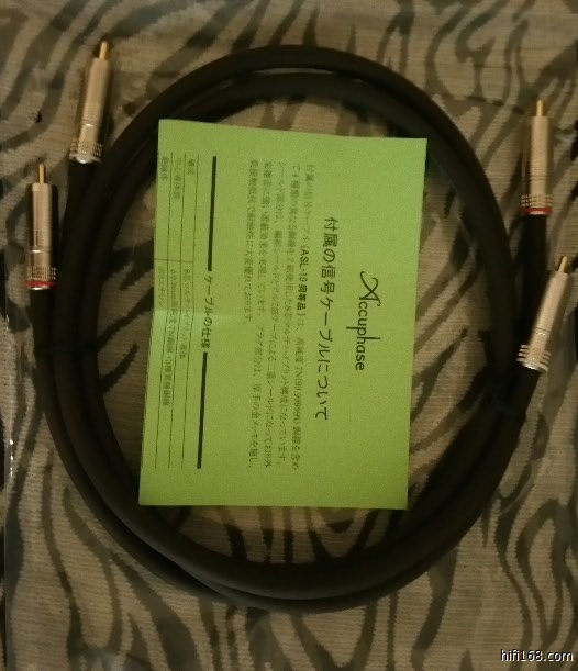

1.老兄你看!
2.拿出来简单调了针压、寻迹。
3.信号线给了岳母,又吧金嗓子带的拿出来。
4.听了,hifi性已远不如dp720,什么密度、两头延伸,解析力等。毕竟只是一个玩具型号。
5.但音乐性却还是强,宽松温暖耐听!尤其是低频。
6.等以后退休闲了一定玩回去。

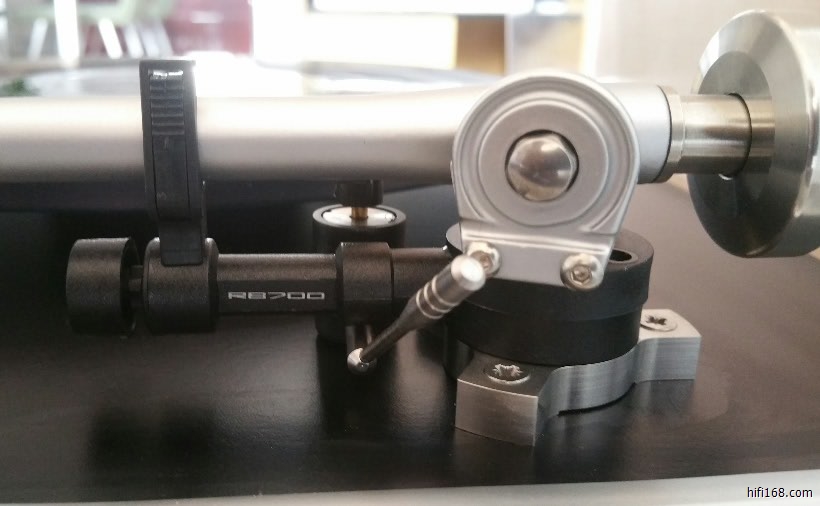

换了个高度风2m古铜的头,发现唱臂是rega rb700,来了精神,结合唱头安装仔细调整了寻迹力,平衡,针压,偏压,水平,又换掉那个该死的橡皮支座,一听之下还真有点意思!
燃起玩一下的热情,下一步准备上个金嗓子ad30唱放插件,再把p5的底盘请朋友加工一个紫铜,一个乌木的换上去式!

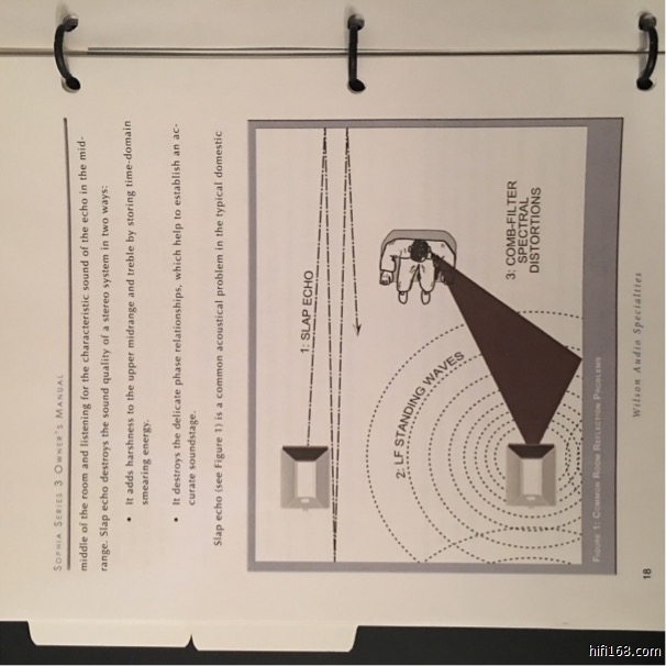

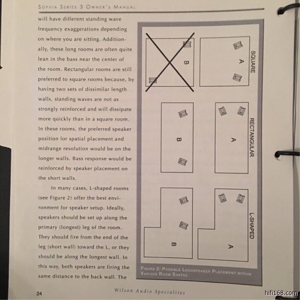

4.关于非点声源带来的相位不一致问题在您指出后研究了一下,对于我的水平,有点勉为其难。不过有几点建立在阅读音箱说明,购买经历和网络搜寻得来的认识在此提出来欢迎指正:
4.1sophia3的理想听音空间我认为在3.8wx6.0Lx3.3h 25平方左右的短摆放。我现在这个空间的长摆放不算理想,但不失为结合现在空间特征的理想处理方式。
4.2结合听感,s3的说明书对我有较大启发,特别是在确定两箱距离,听音位置,箱离开后墙距离几个方面。
4.3关于点声源问题,我确实没有确定的听感体会,但结合网络查学,现在的情况我认为是勉强可行。可在如何确定近似点声源的一系列数据查询中佐证。当然如您所说的3米应该更好,但我在4.2米里左右权衡几个距离后还是想暂时用此组合。
5.另外谢谢您提供的自制电源线,已经"拔不下来"了。
6.另附s3指导摆位的说明,有兴趣的烧友有空也可以看看。(分批次)

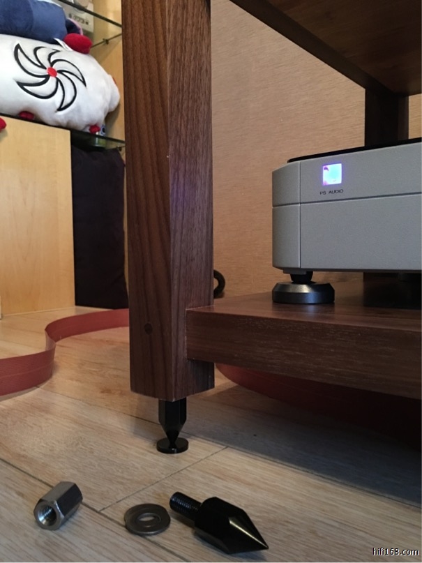

自己动手,加了个脚钉。
把m10的丝杆接头埋在木柱子里胶好,拧上脚钉,这样就可以仔细调整架子的水平了。
现在声场很好,左右每边超箱一米左右了,当然右边还是好一点。进深感出来很多,虽然离后墙不到1.1米,但极限了!
电视加了个内罩,中高音有所吸收,与低频的平衡更好些,功放平均可以开到9点多了(听音习惯是最大85db以内)。
