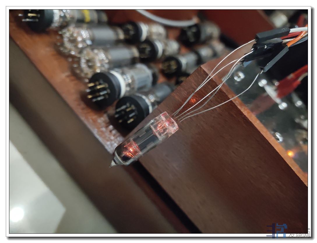

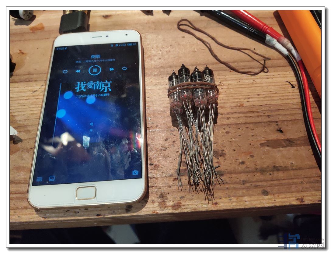

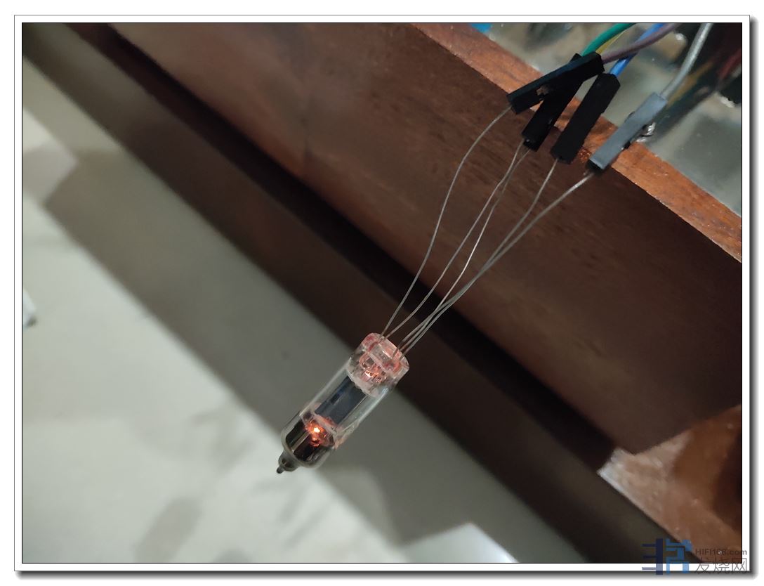

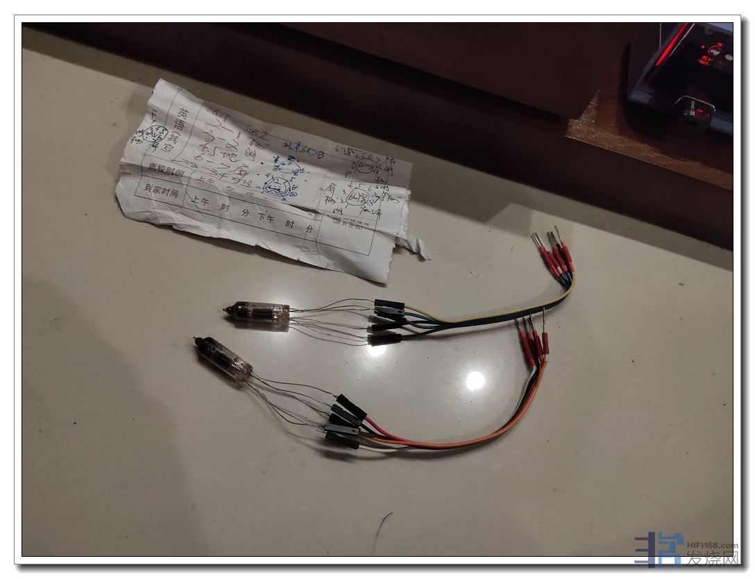

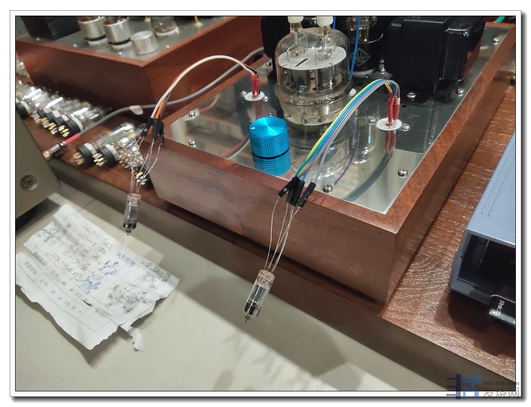

照例先进行一些基本的参数配对、测试。
773420
773421

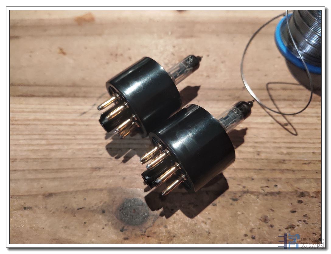

万能的排线出动。
这副排线作用非凡,能非常便利的实现小7脚与小9脚管子之前的灵活转换,并完成初步的通电及参数测试:
773426
773422
773423
773424
773425
除了常规的工作点测试、调整外,还能便利的进行管子的动态配对。
我们老生常谈:器材厂商提供的所谓指标、参数,是静态下使用固定信号测得,并不能器材的听感素质。要判断器材或系统素质,必须进行动态的、实际音乐作品的重播测试。
而胆管的测试与配对,同样如此。
因此除了进行常规的静态测试与配对外,我们还会进行动态的老化、测试与配对。尤其是基于音乐播放表现的测试与配对。
这是一个耗时而反复的过程。但没办法,省不掉。

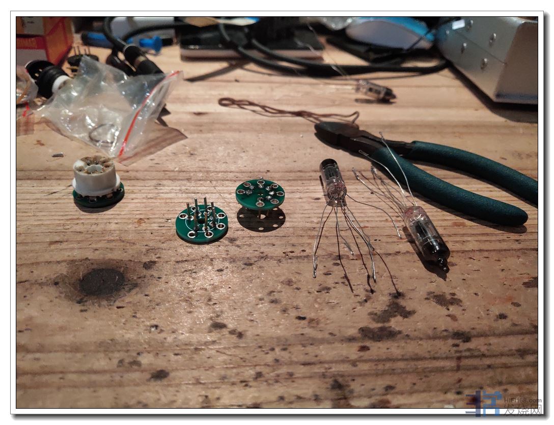

fallingforyou - 2023/4/20 16:37:31

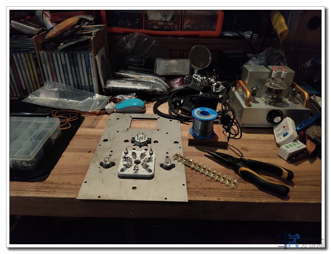

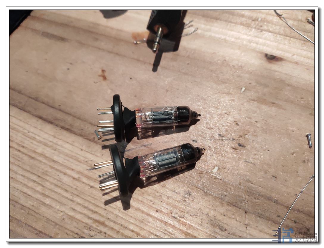

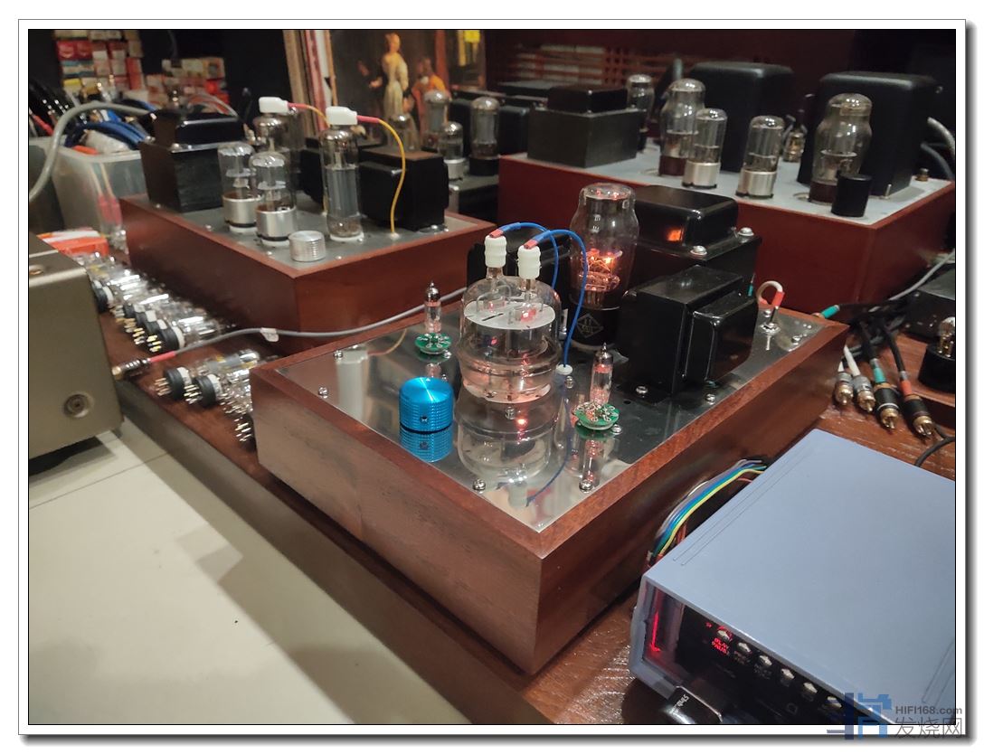

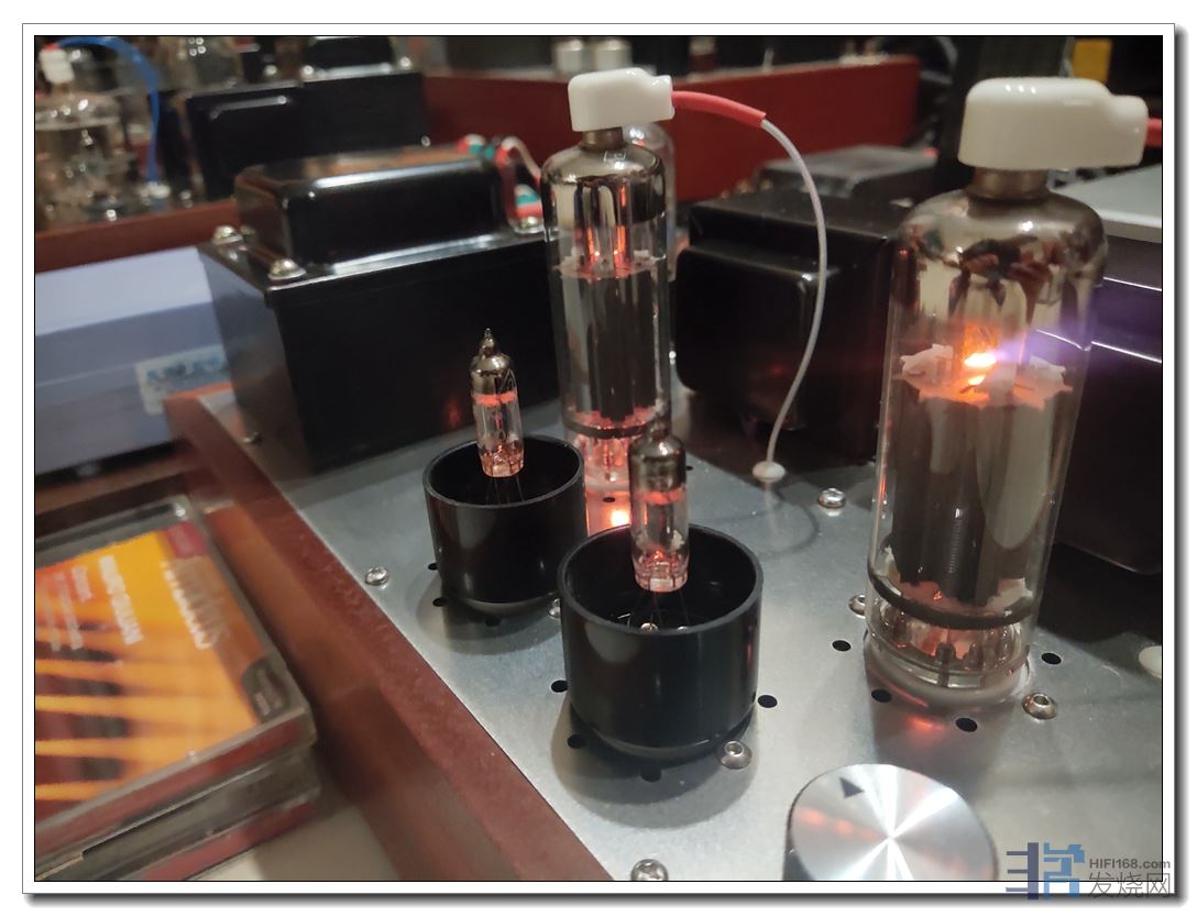

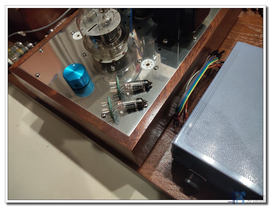

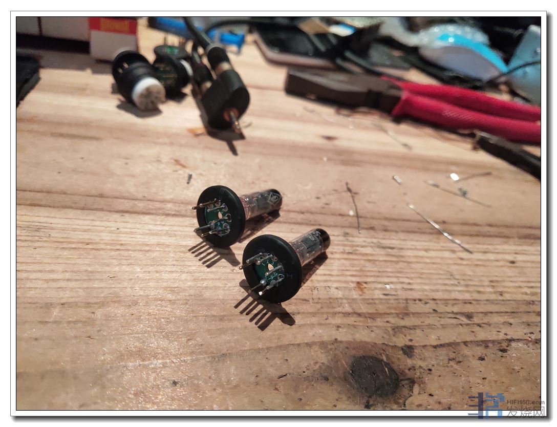

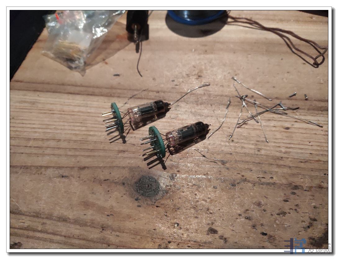

排线测试、配对完毕,动手。
先给FU32使用,后续再给6p12。
773471
773472

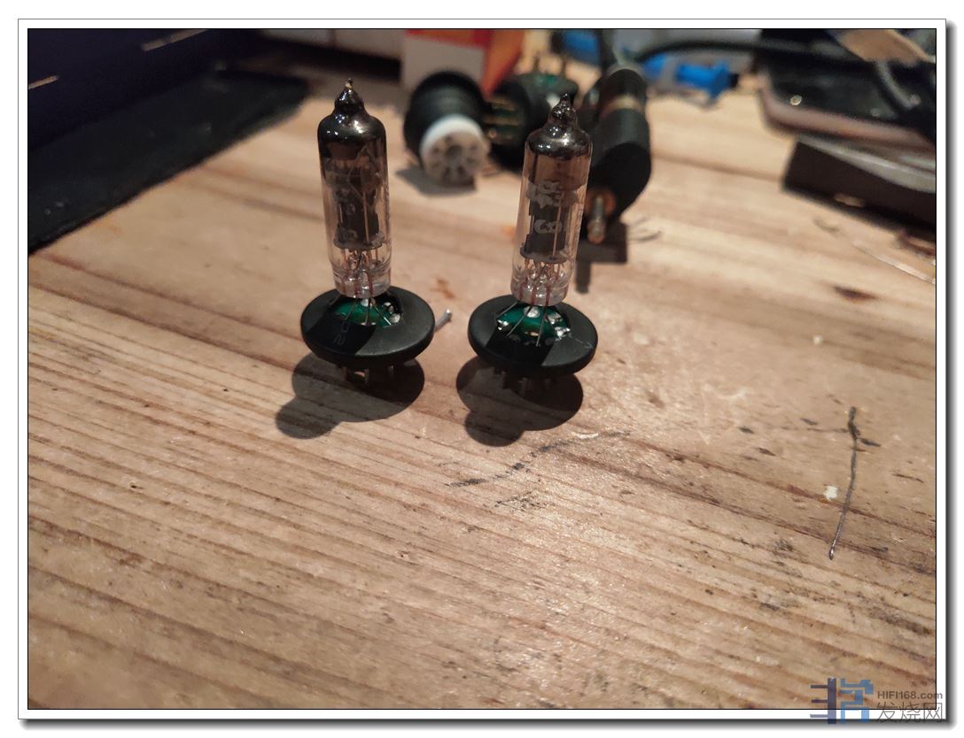

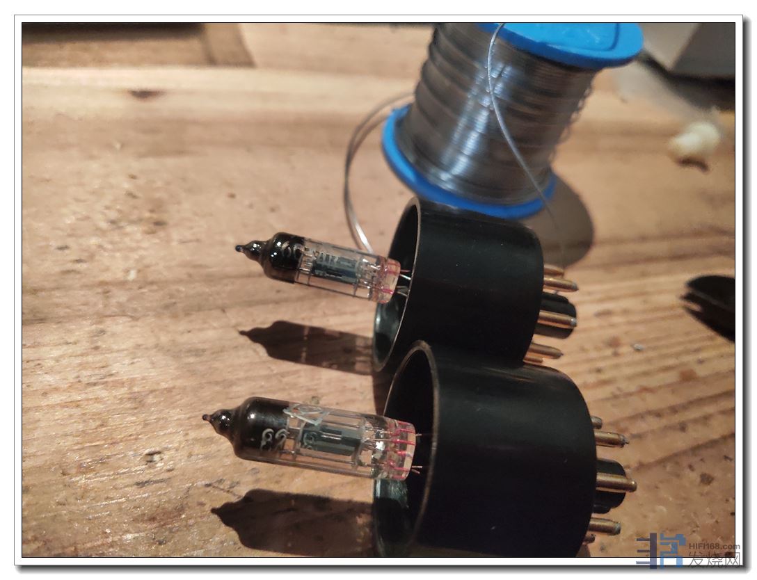

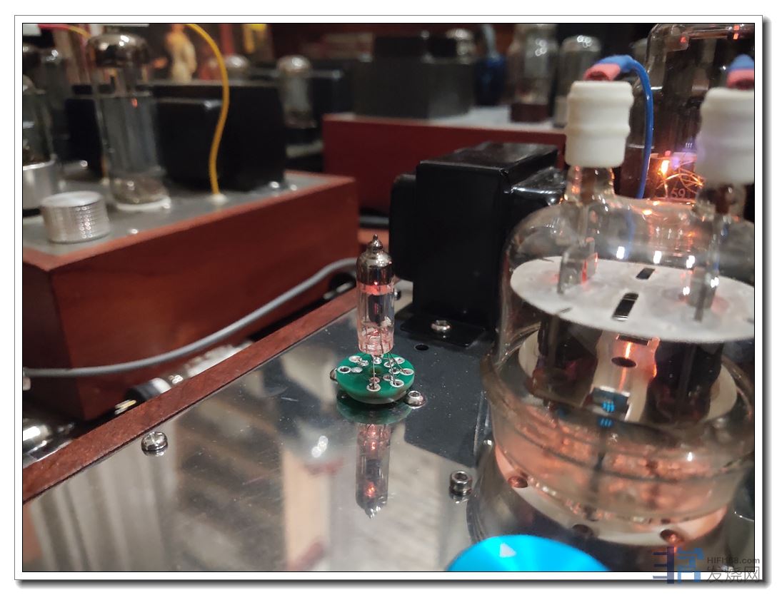

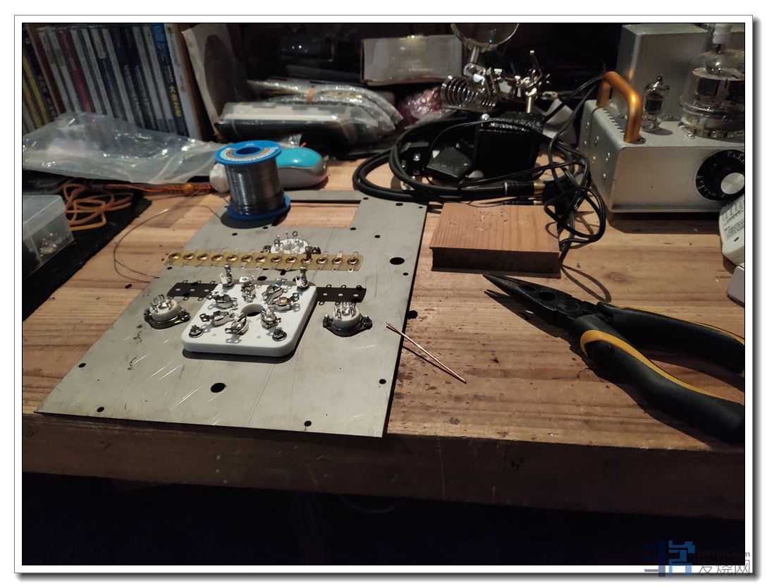

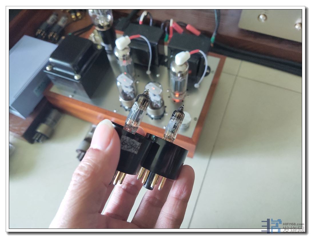

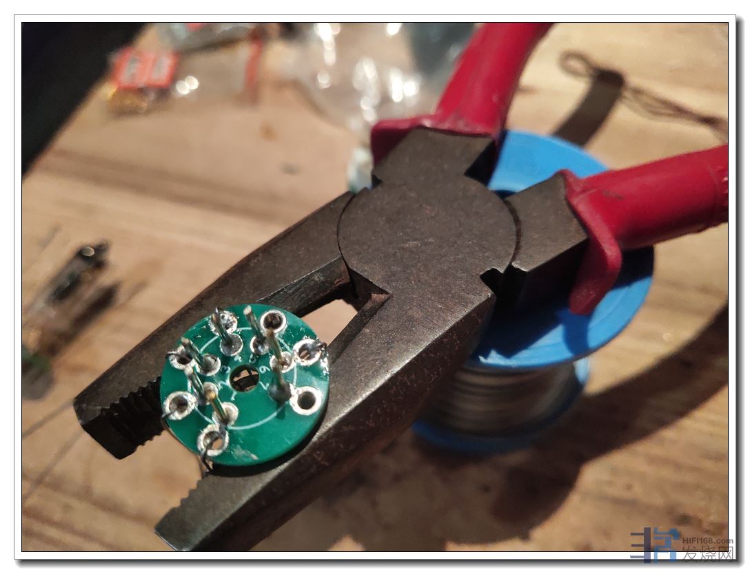

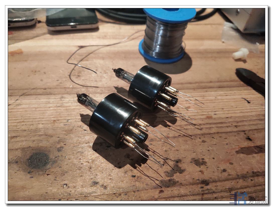

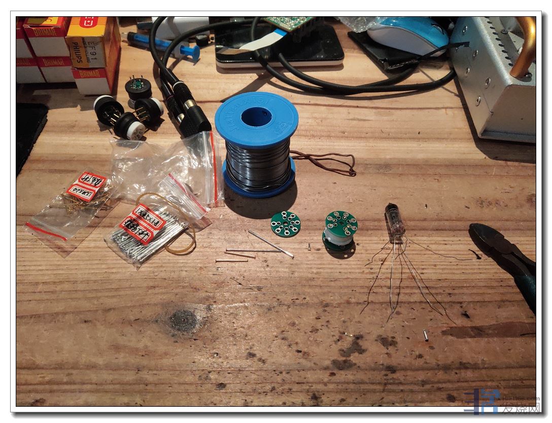

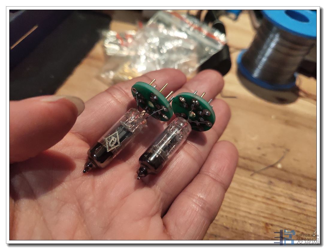

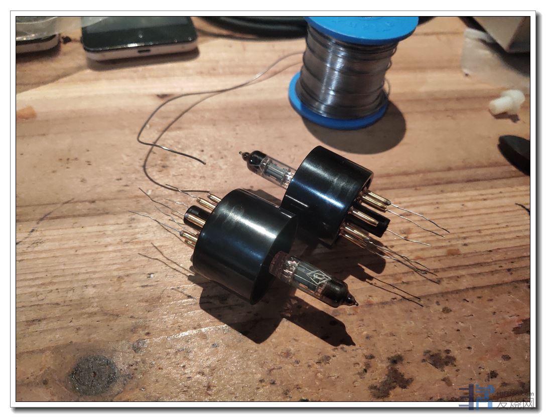

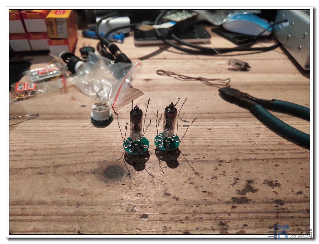

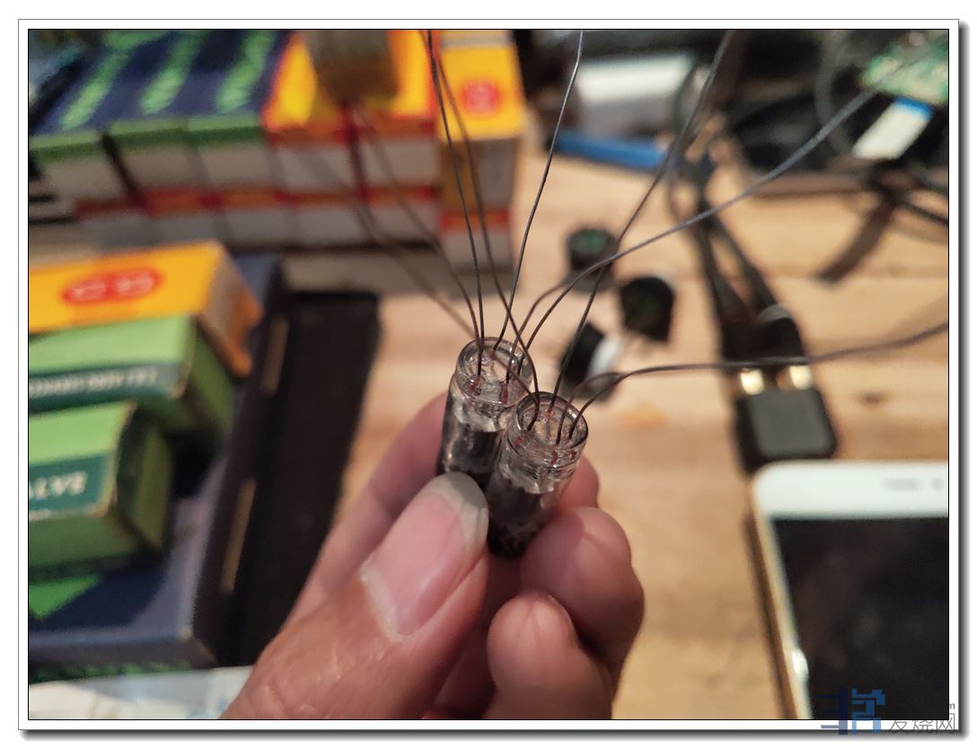

这管子是软线引脚,而FU32的前级是小7脚,市面没有现成的管座产品,要焊装一个PCB板+硬针脚小7脚底座。
6P12则好办,前级本身就是大8脚,马云家有大把现成的空管座,直接将管子软脚焊上就行了。
773490
773473
773474
773475
773476
773477

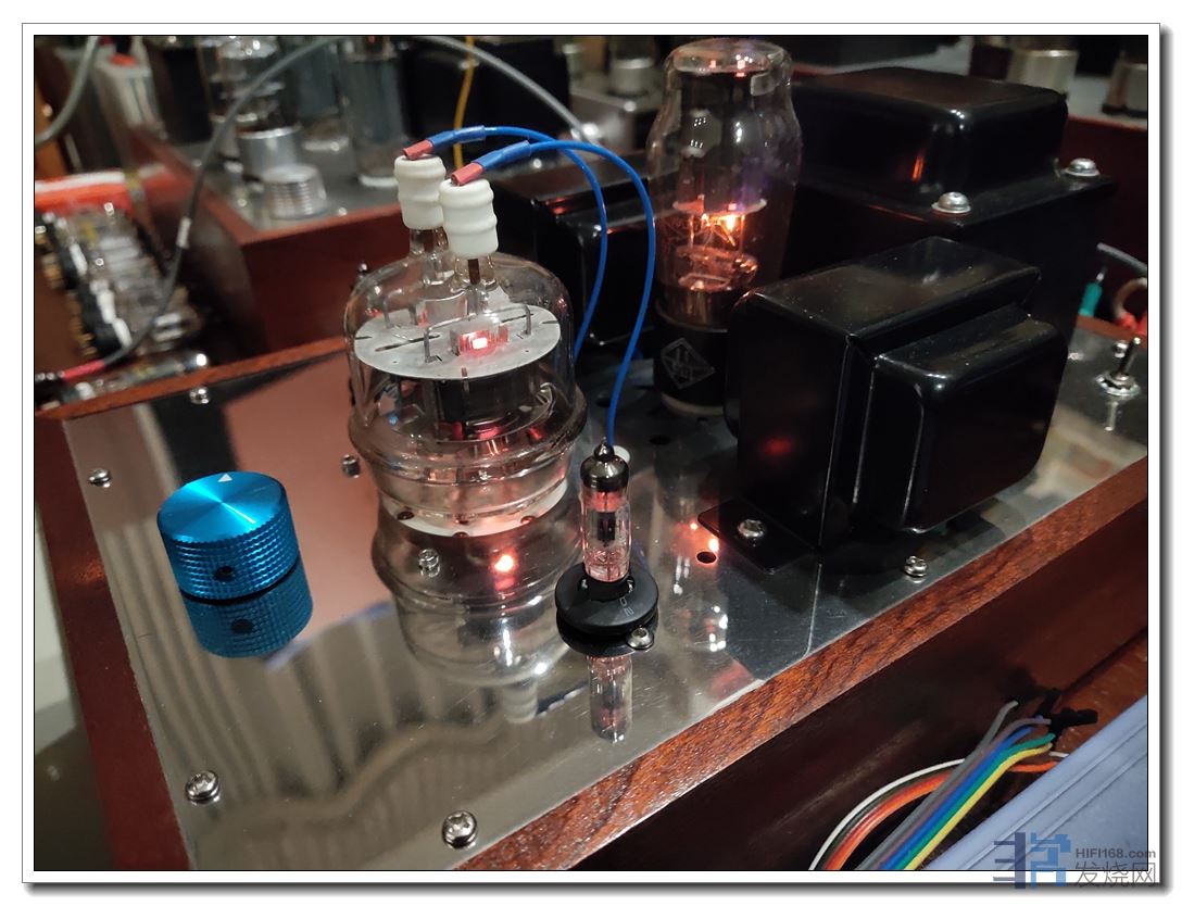

焊接完成。
先看看效果。
773478
773479
773480
检查、测试通过,上机。
照例,先祼奔一轮、测试完毕,再戴套:
773481
773482
773483
测试过关,也爽够了。
最后一步,戴套:
773484
773485
773486
再看看上机的效果。这个前后级搭配,可能是最萌的身高与体积差了。
不过,感觉不是一般嘀帅气啊,哈哈
773488
773489
773487
这个制作其中在上月初就已经完成了。经过一个多月的煲练、聆听,目前已经煲开了,讲几句听感吧。
留意帖子的朋友也知道,前两三年我装过同系列的6C7B,包括北京及苏联的,已经使用透彻了。这次正好能作出对比。
相对于北京6C7B而言,这款同厂的6C34B声音风格更为活跃、明亮。整个音乐表现的线条感、清晰度和音场规模都有明显提升。而同时6C7B迷人的中频厚暖度,又得到了保留。
因此这款管子,相当于相当程度的集合了之前北京与苏联6C7B的优点,而推动力又得到了提升(毕竟放大倍数大了50%以上)。
总体而言,这款6C34B是比6C7B高出一级的产品。虽然某些环节比如线条和音场与一些几倍、十几倍价格的进口胆管相比仍有差距,但性价比无出其右,值得花时间去调校及把玩。
先到这。请茶:

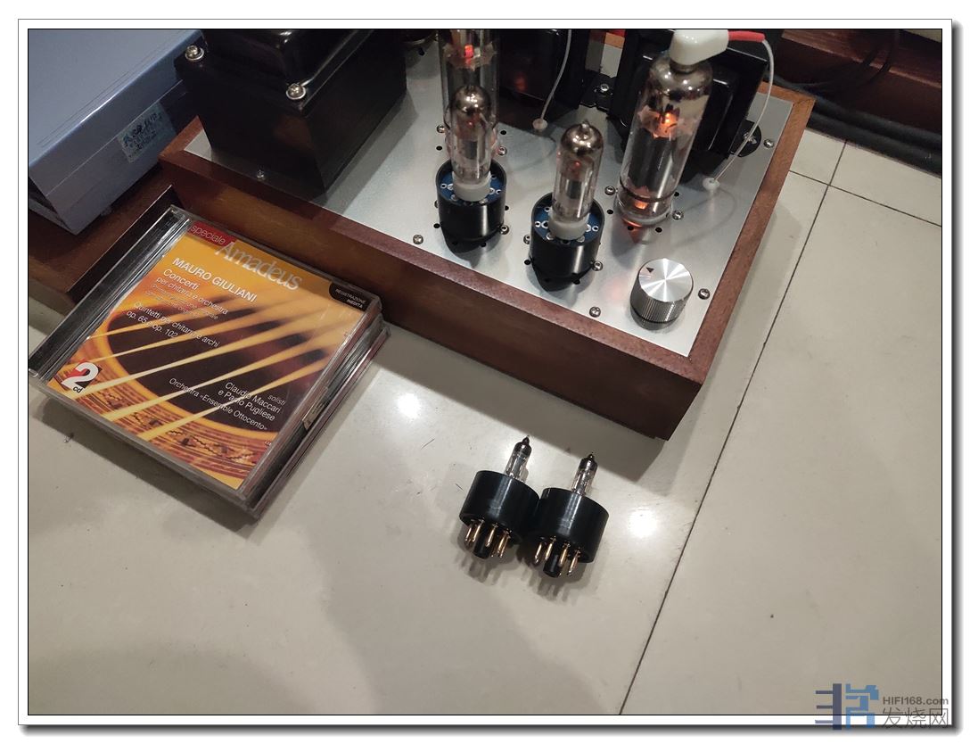

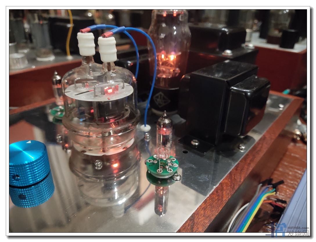

这款6C34B在FU32调校到位后,做一对给6P12P使用。
其实制作难度上,作6P12P的前级是更易制作的,直接焊在成品的大8脚管座上即可。但由于6P12P是三极管接法,后级的负压几乎是FU32的2倍。并且即使如此,输出功率仍然比FU32大20%左右。这些因素,导致对前级的推动力要求更高。
鉴于此,先在FU32上试验、调校,算是给6P12P作基础。

所谓调校,一方面是工作点的调整,通过老化测试,以及分别于静态、动态信号的情况下进行前后级搭配及至整个方案平台的工作状态测试、调整。
另一方面,则是声音表现的试听与调校,尤其是基于乐理乐器、音乐作品表现的调校。
或者后续再抽空初步的讲一讲这些个方面。

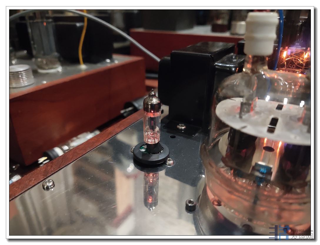

制作完毕,照例先作必要的测试。
之后上机,通电、测试、调校:
773866
773867
773869
到目前于6P12P上边煲边调边听,使用已经一个月左右,已经煲开了。也讲讲听感吧。

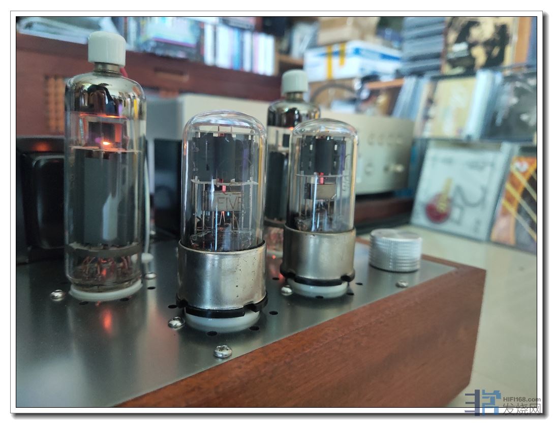

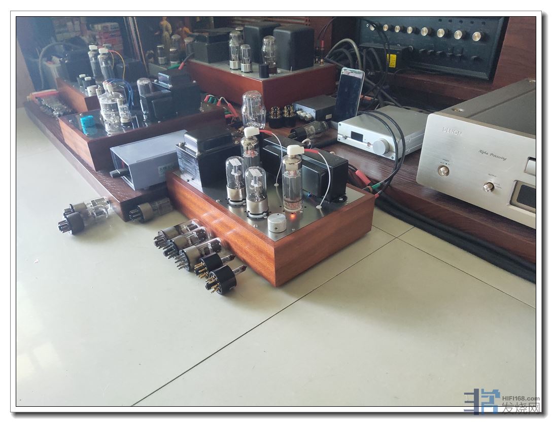

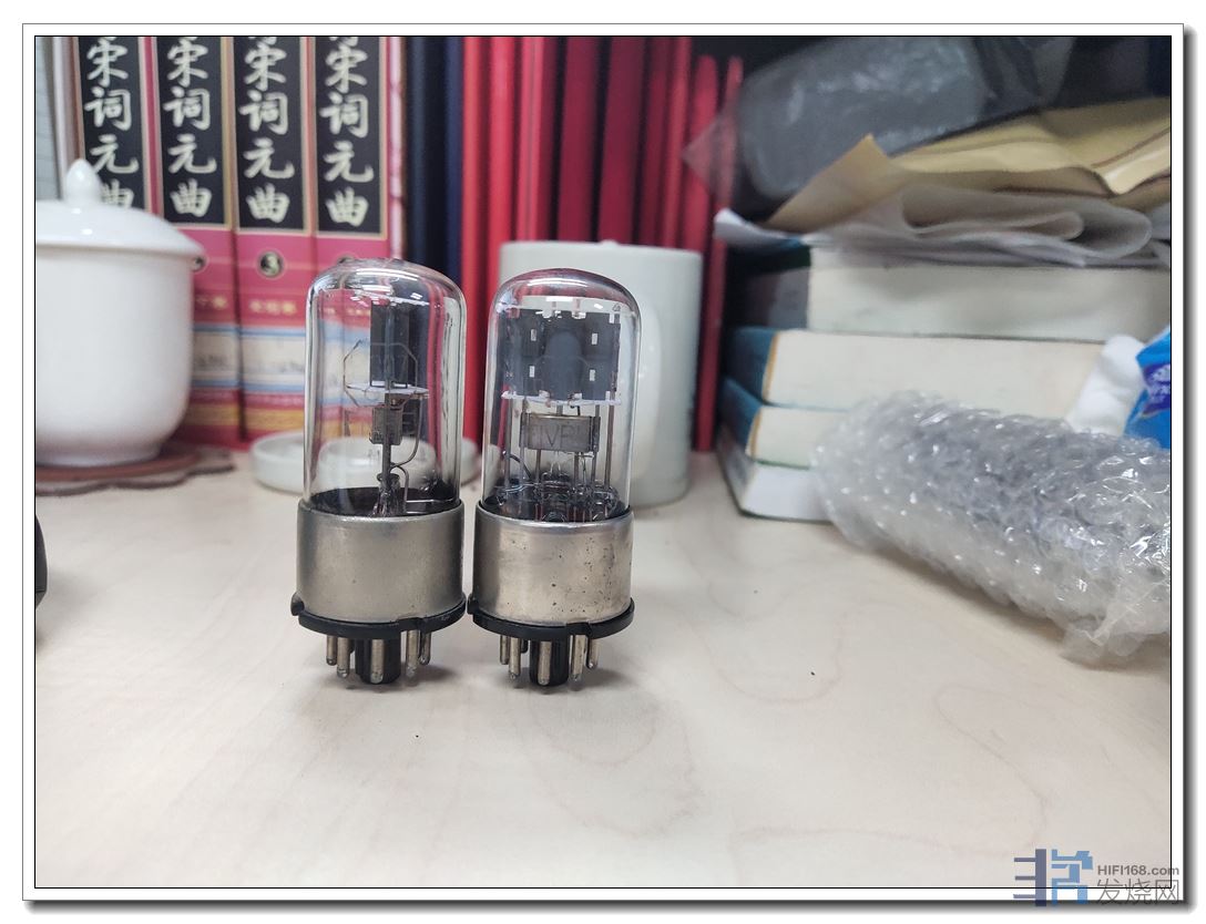

刚好前几天补入的几对意大利FIVRE的6SQ7GT到货(放大系数100,与6C34B接近),测试时顺便拿出一对已经煲开的进行对比,声音的风格的区别更直观些。
774022
774023
774020
北京6C34B在这款胆机上的表现,是活跃、明亮、开扬的,总体音色比较中性、真实,是一种比较精神的声音。虽然线条感及音场与一些贵价名胆略有差距,但总体的信息量和平衡度都可以,不会过于追求所谓的味道与厚暖。
而意大利6SQ7,则正好相反:速度温吞、音色比较软暖,整个音场和线条感都不会太突出。一些高频的细节与延伸,你有时会觉得柔化了或削掉了一点点的。综合而言,它是追求味道的类型,是比较典型的欧洲风格,接近英国的不少管子或音响器材--当时一开声,直接令我想起之前用的一对雨后初晴P3ESR......
这里先不简单的评判高低对错。从烧友们的需求及购买情况而言,两种风格都各有市场吧。作为不同地域文化的反映,也是有对比和收藏价值的。
774021
性价比也先不讲了。反正意大利6SQ7价格,是北京6C34B的10倍以上......
市场行情如此,毕竟欧洲管子,牌子响名气大嘛。在音响市场与发烧圈影响也比较大。
先到此。请茶。

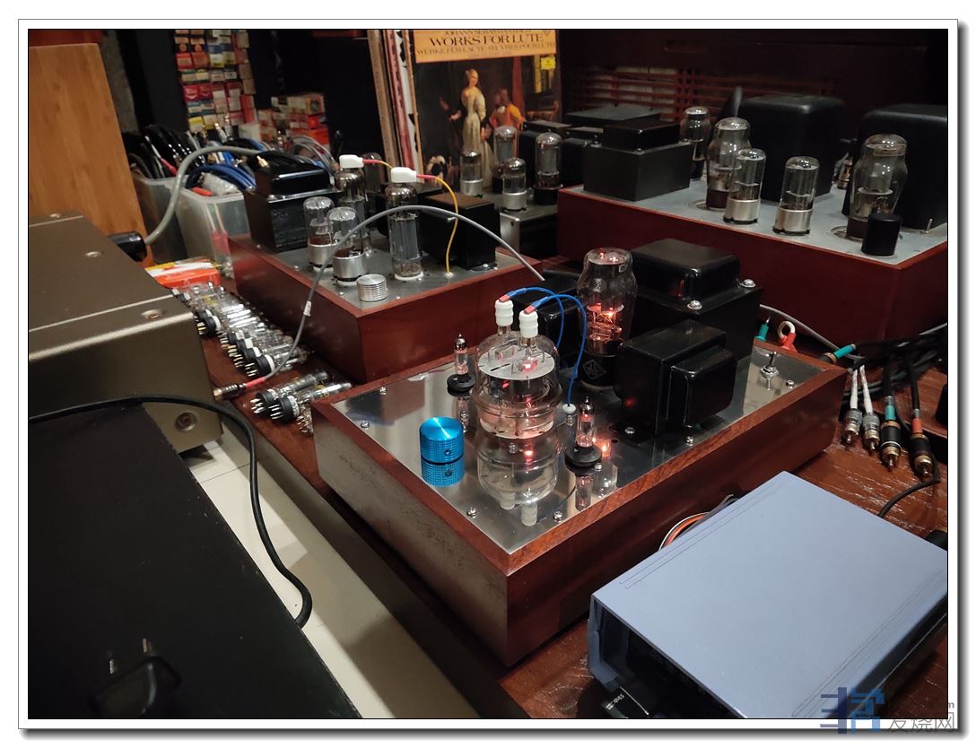

773871
这款6P12P而言,由于前后级本身都并非音频专用胆管,单独测试时,线性是不太好的。
但是,设计时针对几款管子的线性曲线情况,进行了巧妙的前后级互补处理,却得到了互为所用、补长补短的效果,出来了比较满意的表现。
同时考虑到这些冷门高性价比的管子型号很多,目前还没被炒作的商家留意到,而在电路的设计上进行了代用兼容性的处理,令这个检波中放领域的前级、脉冲扫描领域的后级管里,得到了相对广泛的代用,并且表现较好。
比如针对型号众多、放大系数合适的国内外检波中放管,在FU32与6P12P前级电路的设计之初,就通过屏极负载、阴极负压及反馈点、反馈量、后级栅漏电阻等一整套的设计,达到多数管子,能在两个单端平台上实现通用。
当然了,要制作不同的转换座,且转换座的布线也是要注意的。这是另外一个话题,后续再讲。

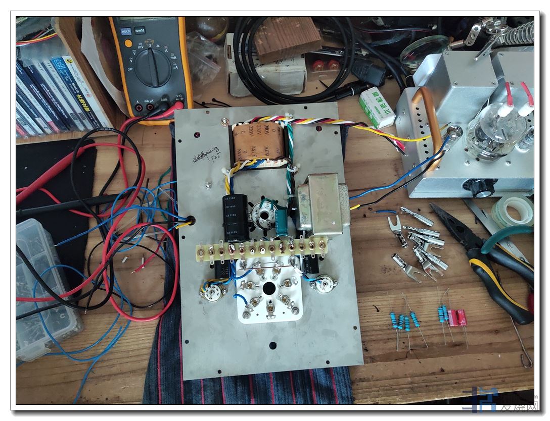

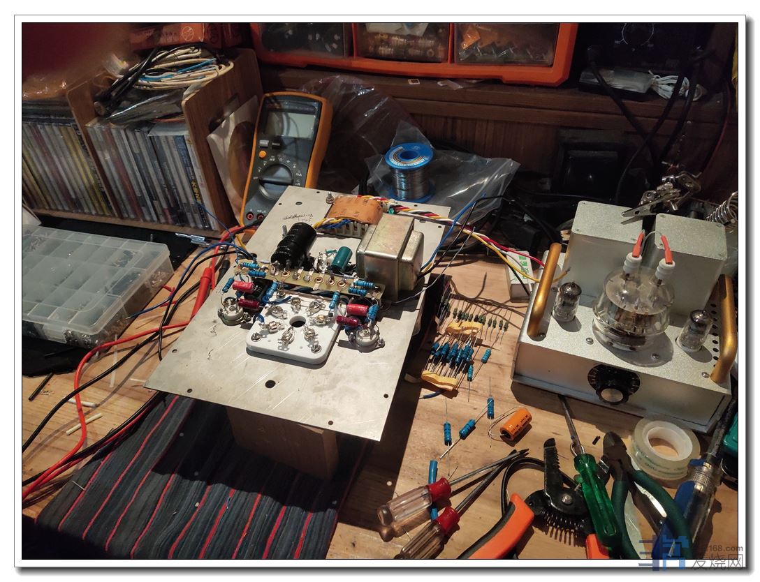

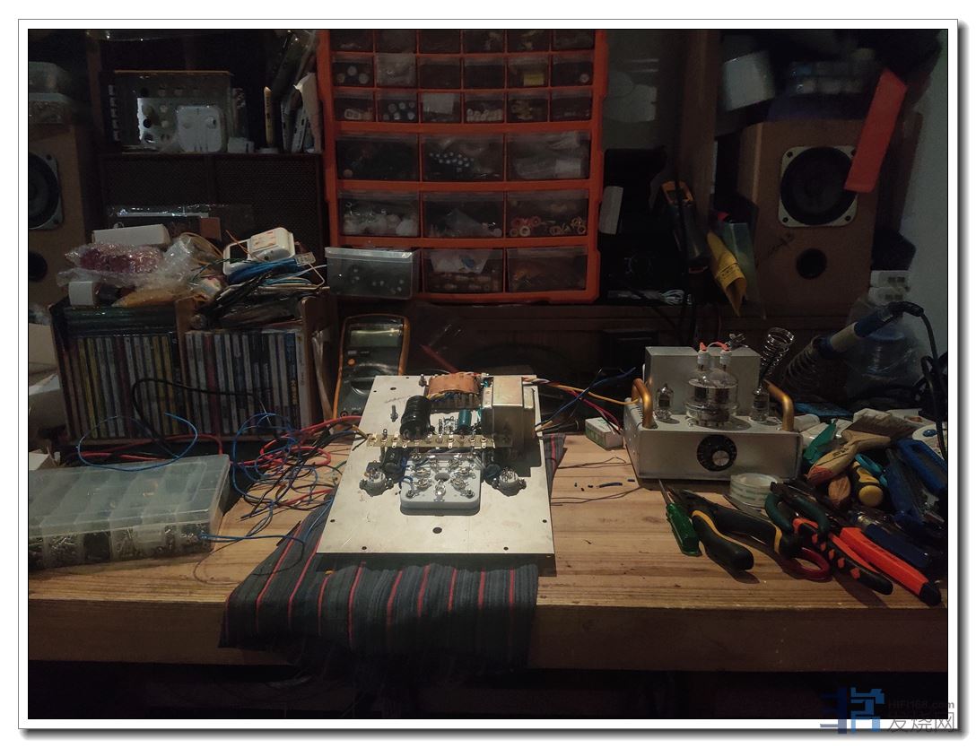

fallingforyou - 2023/5/16 11:56:46
774898
T025F开工。
照例懒懒散散,拖拖拉拉,慢工细活。
这态度,这效率。注定走不了商业化。
没钱途。
774899
小电工照例热情监工+专业指导+内行客串。
前面数十台机器及数十款线材等周边,均有其重要贡献。。。
774900
774901
774902

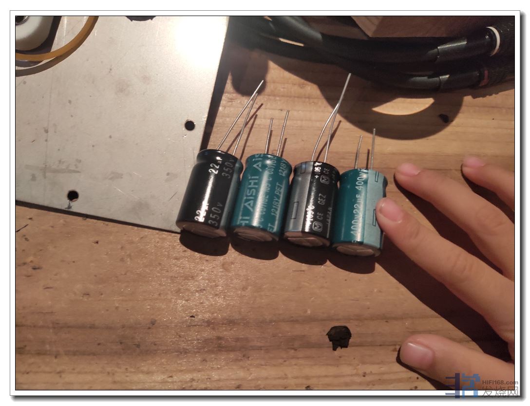

图方便加上想测试这款新到手的松下电容用于前级退耦的效果,纠结了下还是用上了。
所谓方便,是因其引脚比之前用开的艾华更长,安装更方便。
结果这一装,为后面的返工折腾埋下伏笔(具体后续再表)。
774903
长命功夫,慢慢更新。
请茶。

fallingforyou - 2023/5/24 9:51:49
继续。慢慢上传。

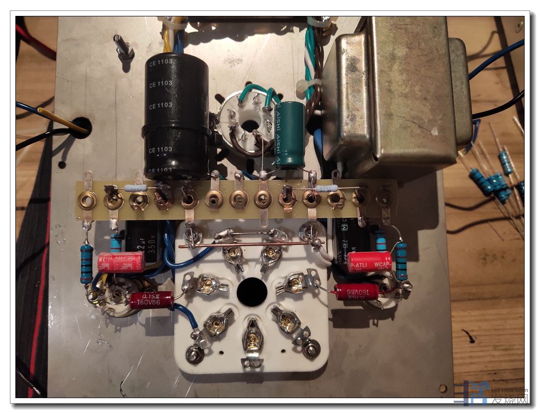

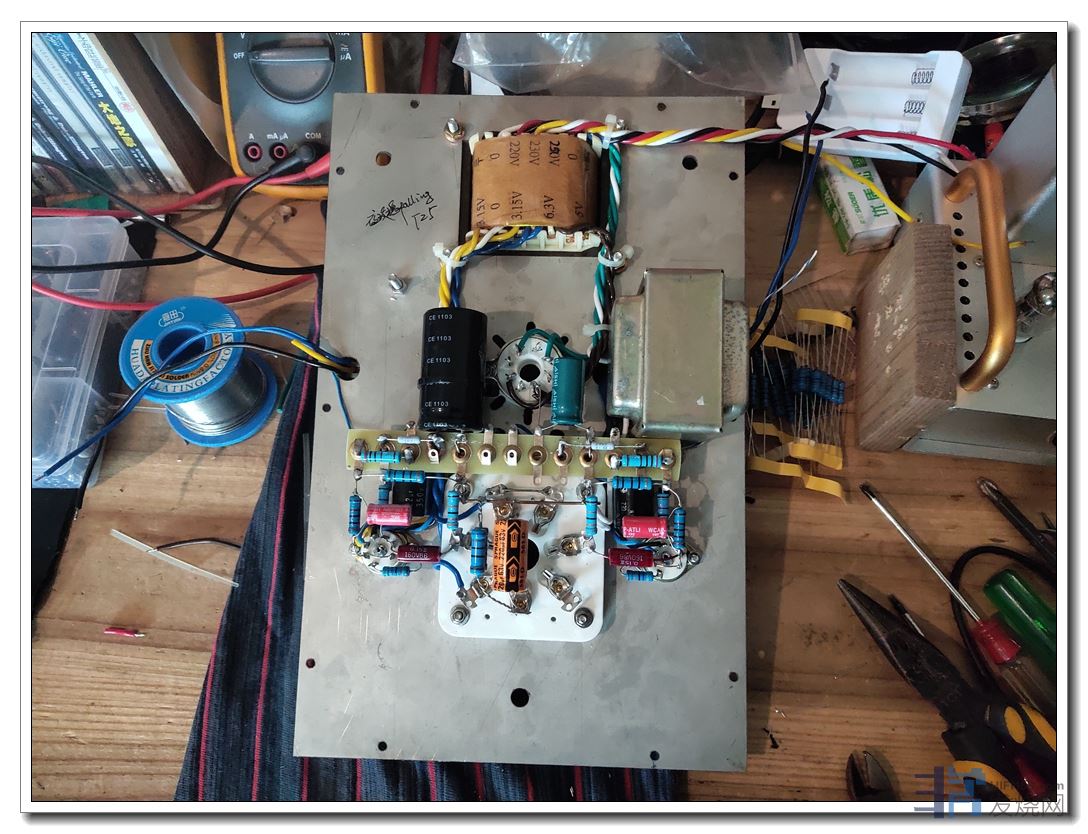

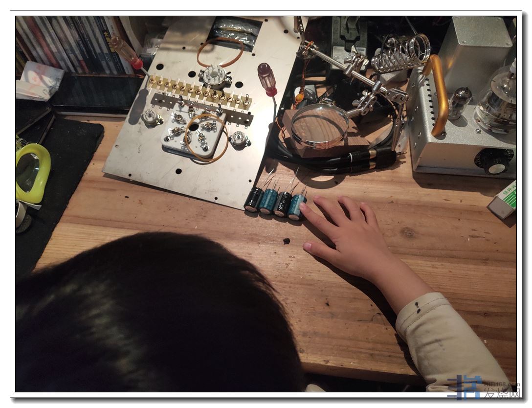

安装完第一、二级电源滤波、扼流、整流与前后级胆管灯丝,前级退耦。
775424
安装前级胆管相关。
屏极负载、供电、阴极阴容、前后级耦合连接等。
775420
前后级耦合电容是在不锈钢样机上就发掘出来的一款国货精品--军工宏明轴向电容。
虽然耐压低些,但用在这里却正好。声音表现挺好的。这款电容之前有过详细描述,不再重复,这次作为成熟方案运用。
阴极旁路电容作了调整,由原用日本化工更换为德国伍尔特:
775421
775422
两款旁路电容性能其实是接近的(否则也不会入选)。这次更换,主要是图伍尔特色彩亮眼些、好看些,哈哈!
似乎证明颜值这个东西,在实力相等情况下,有时还是占一定优势嘀,嘿嘿。
到后级阴极电阻及旁路电容。
775425
这里也作了调整:由原来的德国西门子电容+日本松下3瓦高温电阻(两只并联),更换为美国思碧电容+国产金属膜5瓦电阻(两只并联)。
西门子那款电容表现其实不错,只是身板小些(11*26),储量小些。之前那台木框FU32就一直用它,由于表现不差,懒得换下来了。思碧电容的身板更大些(13*30),储量更足。电阻功率提高了60%左右,期望能降低工作时的发热。这些特性都会直接反映到声音表现中去。
775423
cui_xibo - 2023/5/24 14:49:19
小盆友耳濡目染,孺子可教也!:strong:
fallingforyou - 2023/5/26 16:51:39
cui_xibo 发表于 2023/5/24 14:49:19
感谢兄台关注。每次看到我坐工作台折腾,她就跑过来一个劲往怀里钻坐上来跟前,叫喊着“我帮你一起做......”
不过我对小孩们的兴趣方向比较随缘,不会苛求或勉强他(她)们。目前儿子倒是喜欢弹琴及纸质书籍阅读了,尤其是古书典籍,包括鲁迅之前他也有看。算是接了我众多爱好中的两三项了。
女儿目前虽然对音乐、韵律比较敏锐,品茶、听音乐都喜欢,看一眼就会开我的所有音响器材(比她妈妈还在行);学手艺也比较快,但毕竟还年幼,还看不出来以后喜爱哪样。

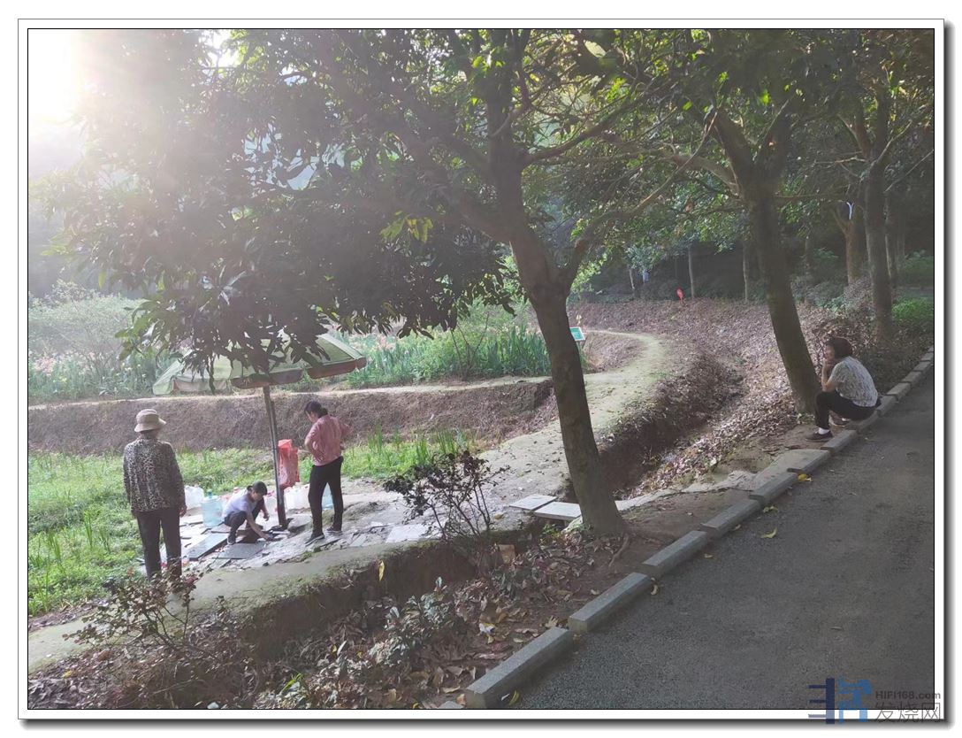

水为茶之母。
每天6:30--
起床,晨跑,装水,冲茶。
775769
775770
775771
每逢周末或节假日,都很多人来排队取山泉水。而工作日则人少些。今日(周一)一早去到则只有两个人。
这是上周六田里这口水眼排队的情形:
775772
775777
这是山脚边几口水眼:
山边这几眼水量很少,装一瓶5升的也要十几分钟。田里则出水大、水质好,一桶18.5升3~4分钟左右吧。
775773
775774
775775
大家有个自觉形成的规矩:没空的人放下桶、瓶排队,大家会帮他移上去。若轮到了人仍不回来,就一直放在泉眼边,下一个顶上。等人回来后,马上能装走。
相当于,在场的人会帮你排队。
人多,照例先放下瓶子排队,先去跑两三公里,回来再装水。
775776
