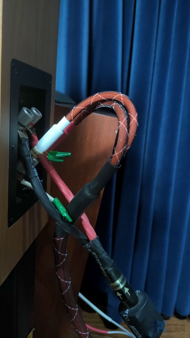

纠正方向后的双线分音,接入喇叭:-D

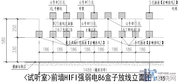

yangbingdz - 2023/10/16 14:28:16

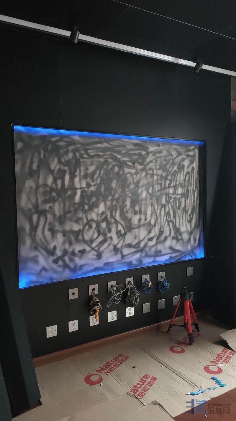

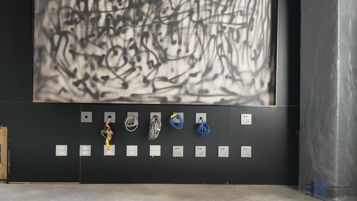

装修时,对强弱电的终端接口排布,做了精心设计,强电接口之间相互按间距250~300mm排布,原则上,强电口在下,弱电口在上,这是视听室正面墙的强弱电接口布局,第三张截图,是自己绘制的强弱电接口排布定位图

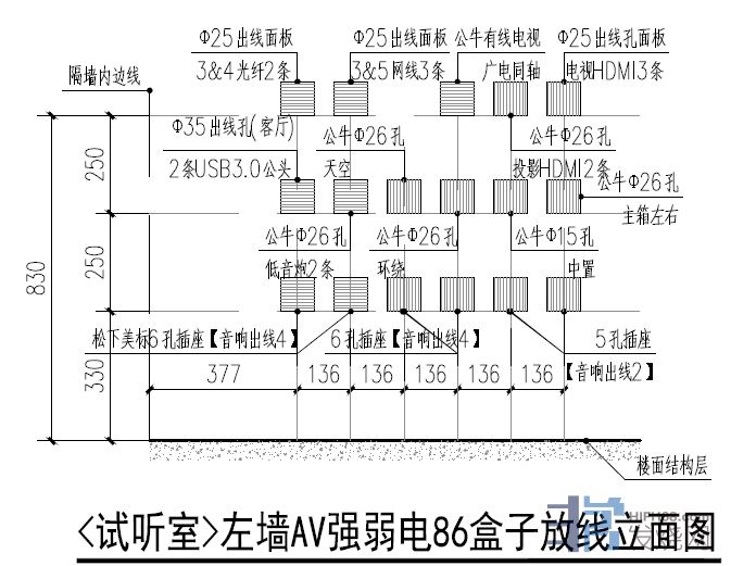

yangbingdz - 2023/10/16 14:33:31

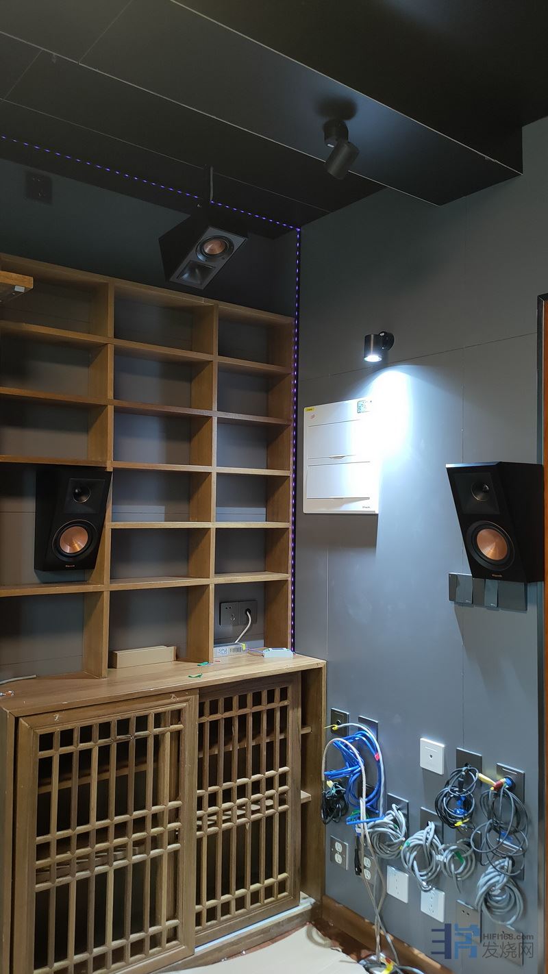

这是电影机柜墙角的强弱电接口照片和设计图排布图,当时这几层墙板子的开孔,很考验木工师傅的耐性:D,此处共开孔17个:P,上面的白色箱子,就是视听室的专用强电箱

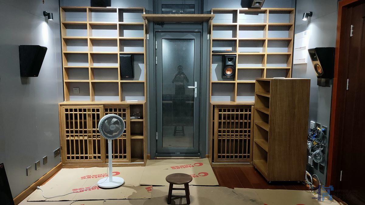

视听室后面墙的左右唱片柜,连同右侧搁置电影设备的实木器材柜,也是自己设计,本地找厂家用实木加工定制,中间的定制铝合金门进去后,就是小书房。左右唱片柜,可以起到扩散板的作用:-D

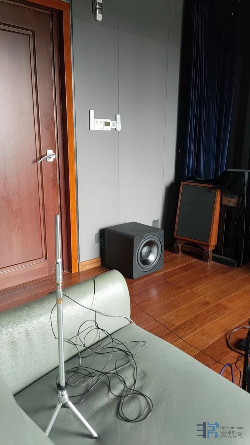

最近把视听室专用于看片的单只老秦15寸低音炮出掉了,咸鱼收了两只SVS 2000Pro的12寸密闭炮,其中一只接入ATC 7书架箱系统,弥补下小7书架箱的下潜低频段。听音乐启用单炮模式,看电影启用双炮模式,赋予小小视听室更多的听音玩法

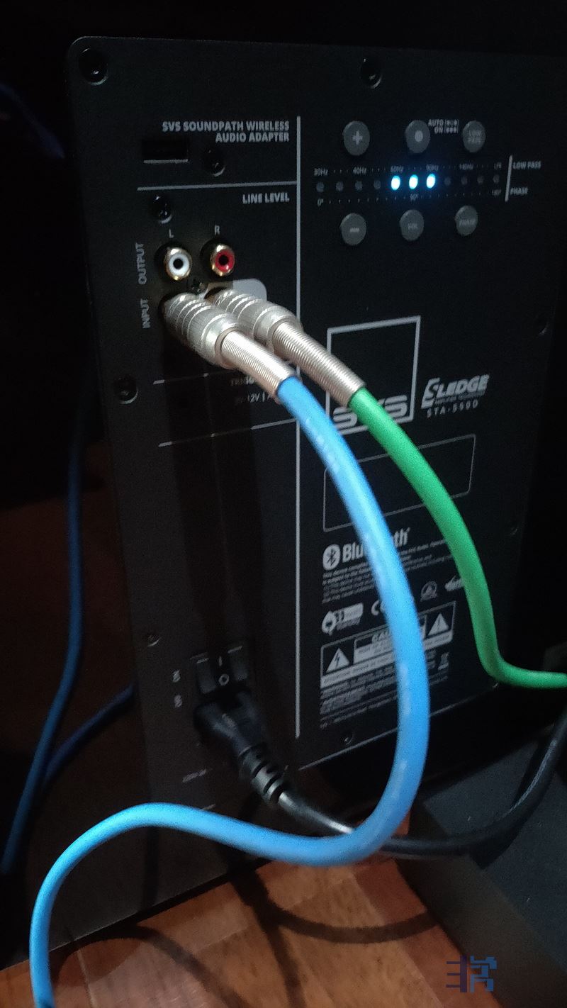

一炮两玩,左蓝线,连HIFI书架箱系统,右绿线,连AV系统的雅马哈前级
783795
yangbingdz - 2023/11/11 16:18:40
个人觉得HIFI加炮,重点不在设定的分频截止点,而在于炮的声压多少db,来与HIFI功放出来的声压去匹配?目前只能靠个人的听音经验和习惯去手动加减,好在SVS炮有app蓝牙控制,坐在皇帝位动动手指就调整了

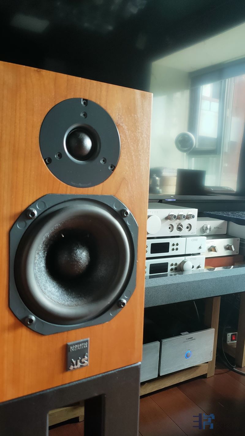

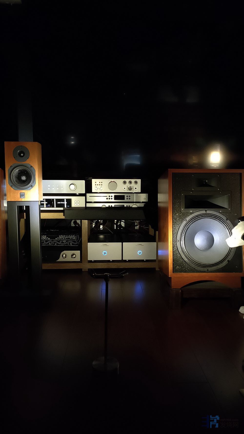

为ATC SCM7书架箱加低音炮,可能资深hifi烧友会鄙视,但见仁见智吧:P,增加低音炮并设定合适的分频点后,让ATC SCM7也有了三分频落地箱子味道了!:P同时,这只SVS 12寸炮与皇帝听音位后侧的另一只SVS 12寸炮,共同组成双炮融入我的电影器材系统,低频的锤击感,大大增强!

REL 有专门搭配HIFI的炮,通过高电平线从功放输出端取信号,音量可以同步

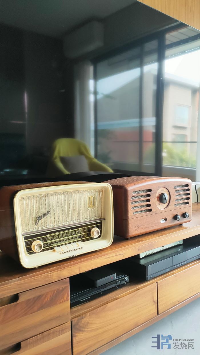

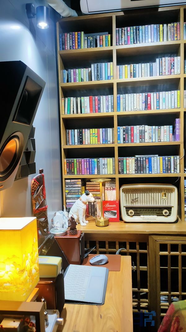

视听室落成后,总忍不住里面塞一些稀奇古怪的玩意儿:D,这不,又搞了两台收音机装逼下:P,一台是曾德均老师的猫王一代电子管收音机,立体声+蓝牙+胡桃木实木机壳,另一台是上世纪德律风根的古董电子管收音机,上图!

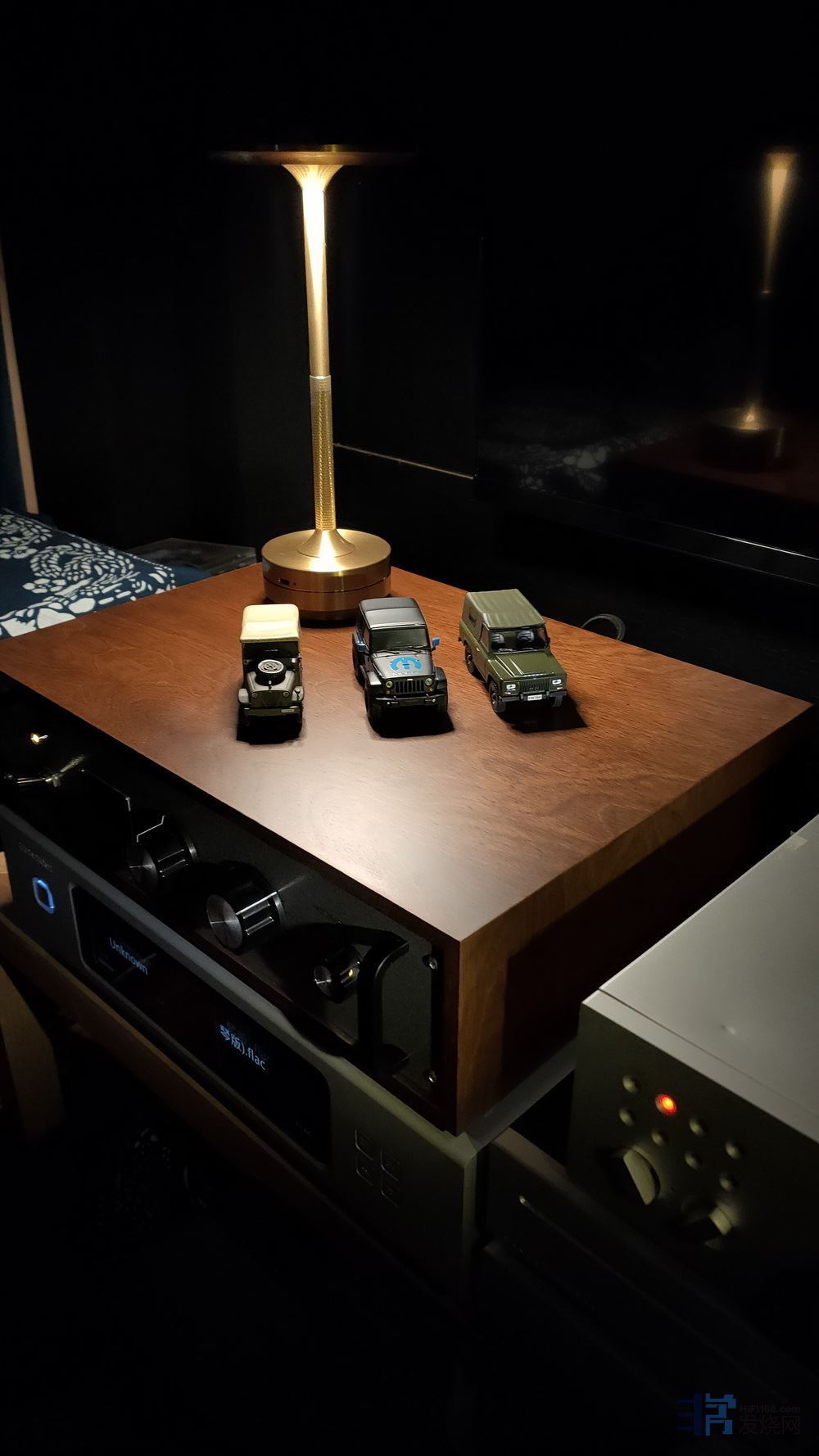

最近迷上了<深夜听音乐+玩氛围灯>模式:P
