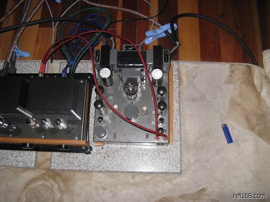

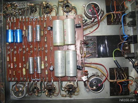

连续奋战两晚,都成了熊猫眼。我终于找到问题所在,那些原来的英国瓷管炭阻和美国的AB炭阻,有些严重变质,最差的竟然阻值番倍。我把手头的普通电阻换掉有问题的,一切就都OK了。工作点误差都在15%之内,对听感的影响已经很小,最可喜的是哼声和底噪完全可以接受,和新制的现代机都听不出分别。
我接在临时的系统中,用一对美制的AV箱,听Chandos的那张著名的茶花女小提琴,竟然让我打起了拍子,手舞足蹈。HK的陈煐光对音乐的理解和动情时的感受,我非常赞同(他对一些现代器材的评论,我不发表意见,但是他讲的一些古董箱子和功放和我的听感很类试)。
我把机器接入我的主系统,换了一些搭配,谈谈我的感受,供大家参考。
1。LEAK古董机(后极)声音素质远超过一些现代的胆机,虽然HK的写手把价格炒得很高,但是如果你会动手(不是一般的动手了),能够收集到关键的NOS元器件(滤波电解,耦合,阴极电容和电阻),又有足够的心里承受能力,你可以试试。
2。LEAK的声音最大的特点是微动态,通透,密度,开扬,其余任何的HIFI元素都是好的惊人几乎找不出缺点,最主要的是表达音乐的感情无比丰富,尤其是听欧洲的古典音乐,完全是直击你心灵的感觉。
3。GEC的U52(我用了黑座的几款)都不合适,相信铁座GZ34是比较合拍,用了U52声音一下失去活力,不够开扬,尤其用现代英国箱的朋友要注意。
4。第一级用大盾X7,后面用大盾双环的EL34,虽然不是最佳,但是基本是平衡的,前极和线材注意调整,完全不用担心激情不够和低频臃肿。我的机器是后期的巧克力版,相信当初出厂时,也是会用这些管。
5。LEAK机内的很多元器件我都用过(除了牛),但是最后出来的声音差别还是有的,相信英国的雀仔牛,是其中的关键之一。
我的很多朋友,都来问我机器的情况,并且都想入手LEAK的古董。我的确谈了那么多的优点,但是大家千万考虑清楚,回复到良好状态的难度极高,对于极大多数的朋友来讲,并非好选择,千万要慎重。我买的机器,价钱不贵,但都是不能正常出声的,运气真是极好,牛都没坏,搞到原装牛的可能性几乎没有。

第一极的阴极电容是70年代的LCR,我感觉不是很合适(素质是好,但是不合拍)。强放是Rubycon的。电解都是原来的TCC,漏电按现代的标准来讲不合格,但是完全可以正常使用,滤波电压有些偏低。耦合都换瓷封。第一级的输入电阻都换了,噪声一下子都正常了。

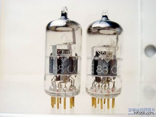

碰运气收了对无菱底、无暗码、铁片碟环德律风根标的E88CC,初听了下,就让荷兰D环下岗了。
西门子最早期的铁片环E88CC,极品的声音,更是极品收藏。

西门子碟环是ERIC说的有钱也难买的稀有极品,收藏的意义更大,的确要些运气,但同时也离不开近期对换胆初感记的钻研,正是看过马兄和WXS以前贴过图片,所以我第一眼就知道是西门子最早期的碟环,如果犹豫片刻就是遗憾。
   收胆缘分和执着缺一不可,既不要急于求成,也没必要望而退步。两个月前决定收88管时,觉得一些早期管是遥不可及,但不经意间已收到了荷兰D环E88CC、ECC88,西门子碟环88CC、早期无暗码的CCA、88CC,德律风根45度平滑支架88CC。荷兰管的华丽,西门子的真实,德律风根的大气我都喜欢,前后级组合使用更可扬长避短,别有风味。
