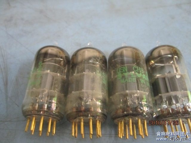

五十年代早期,极其罕见,价值连乘,全世界最多也就你这两对

这是60年代Sylvania GB系列金角 6922,并不罕见,美国声,和欧洲一流e88cc比还是有差距

请问在什么档次里,会比西门子A3的好吗?谢谢!

这次走眼了

这个管目前150一只还可以买到,这个价格还是很值得的,中低频比Siemens A3的重量感好,高频也甜美,有Sylvania传统的韵味,分析力也很好,但还不及Siemens精致和高分析力,在美国血统的6922中绝对算一流. 听些美国音乐很和胃口.

200一支
6003 - 2010/11/26 20:28:00
啊?D环带铁片的是六十年代啊,本来后悔没有抢到呢,不过价格很便宜的!我记得D环只有五十年代有呀!

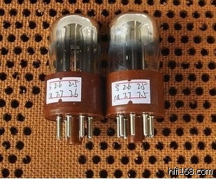

请问这对喜万年磨沙字 6SN7 WGT是否值购买

可以考虑买Sylvania的低部水银的6SN7。

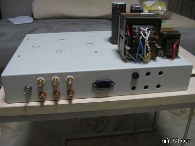

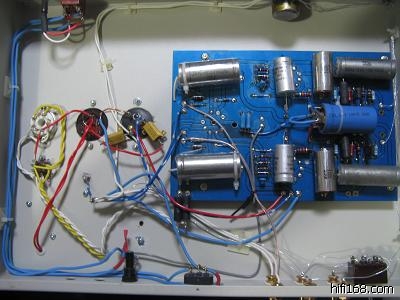

今天奋战一天,第二台CAT SL1开声了。
271463
271464
271465
DIY真是不容易。
这台和第一台基本类试。
加了个插座,可以用6X5。
信号线输入和输出用了高档线。
电位器是挑选的古董的AB,左右平衡。
滤波红蓝贴纸Mallory第一和第二级,第三级左右声道分开,用了LEAK ST60 上的原装的TCC16UF。PCB上的电解是MAllory的FP和SP的。
耦合第一和最后输出是TCC的瓷封。SRPP级间是GEC标的,厂家不知。
电牛还是雀仔,扼流没有雀仔了,用了一款英国古董的,厂家不知。
Jason_WY_Ma - 2010/11/28 0:19:00
几个电解和耦合都是基本煲熟的,电阻和线材还是要煲些时候。
我接入系统,和我原来的第一台对比,感觉声音柔润些,音场靠后些,听人声明显好过第一台,多了些感情。质感和动态比第一台稍差些。还要煲些时候才能下结论。
另外,我上次说AB炭阻有些混,后来我的第一台听了10天左右,就没有这个情况。AB炭阻还是非常值得推荐。

真服了小马哥,机内排线和我家装修房子排的线是同一个牌子的国产熊猫!

电源开关干脆按个闸刀算了!这样烧的更厉害!

骑哥你先对付着听吧。
我对机内线了解不多,感觉可以用的就是那几根信号通路上的极品,倍耐力和熊猫线了。其他的一些线,个性比较强些,不敢用。
那个机器空间很大,以后慢慢换吧!
