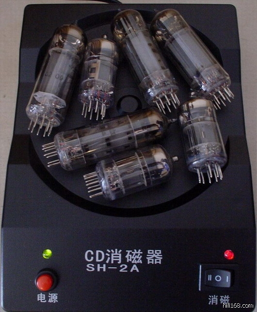

神希花和尚 - 2011/3/18 11:50:00
原帖由 爱生活爱音响 于 2011-3-18 11:33:00 发表
谢谢大家的热情回复,不胜感激,Jason兄,“饱满润泽最好还是通过功放的调整来完成。” ------是换功放么?若不是,除了换管还能怎么调整?
不妨试试胆管消磁
289782
Jason_WY_Ma - 2011/3/18 13:35:00
没用过,估计中低频会丰满,两端拉得更开些,和我手上的ECC81类试。
Jason_WY_Ma - 2011/3/18 13:44:00
对多数朋友来讲不合适,尤其是贵价的器材。只能通过道具,线材来调整,难度比较高,所以这也是为何换胆会这样热的原因。

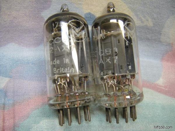

pli01827 - 2011/3/19 11:17:00
英国产的,闪灯丝。不懂暗码。这里请教各位专家了。
先谢了。
289924
289925
Jason_WY_Ma - 2011/3/20 22:25:00
这个管我以前也有一对,是MOV标(Music Of Voice 音乐之声)的ECC83,是大盾50年代末大盾生产的长屏双支架园环。声音何大盾标的一致。

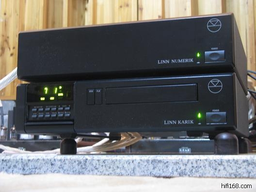

Jason_WY_Ma - 2011/3/20 22:55:00
Linn的一套西装。
290244
还没时间仔细听,Linn的声音和我的胃口,是我喜欢的音乐味道。音场更庞大,更稳定。低频很喜欢,量感足,下潜也深,很厚,但是解析又极好。高音是有些细,密度也是稍微比英国之宝逊些,但是不会感觉细节密度不够。
