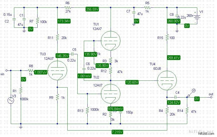

线路图。电阻除了最后的输出电阻,用510K-1M,其他都一样。

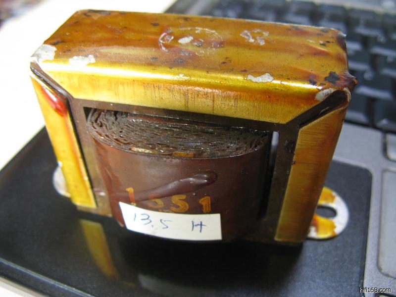

刚找了,用万用表测是13.5H,编号1551。线径不粗,估计50mA没问题,CAT的电流很小,不到20mA,肯定OK。

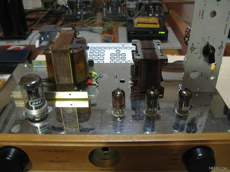

我想搞一个自己的前级,前几天花了些时间搞出了一个CAT的变形线路,中间用一个X7共阴放大取代原来的SRPP。这样就变成ECC82+ECC83+E88CC,3个管构成的CAT。
366499
366500
366501
正好利用原来Opera T2的壳子。

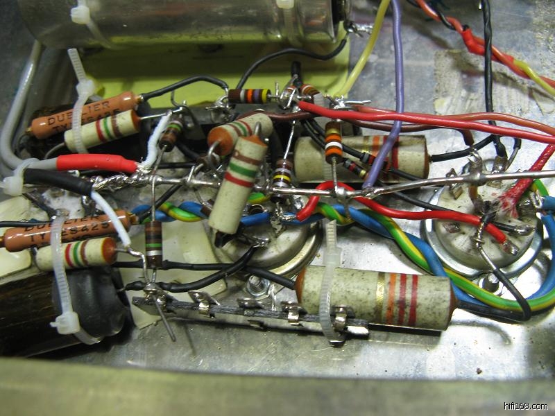

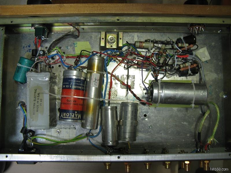

用料比原来的那台CAT要差些,手上的好料毕竟不多。英国古董电牛,雀仔的扼流圈,电解手上比较多,基本差不多,电阻比上次还好些,插座是古河镀金,RCA是CMC的,连线都古董英国仪表机上拆下的,电源线是英国原装胆机电源线上拆下的,信号线是WE古董的两芯一网的,电位器到输入是用了英制仪表上的屏蔽线。耦合第一级是Solor的0。05UF, 输出是TCC1UF的磁封。
第二次搞搭棚的机器,熟练很多,搭棚需要的空间很小。搞好后,工作点和估算的差不多,总体还算顺利,共花了20小时不到。
今天晚上刚刚开声。总体还可以,不是担心的怪声音,和原来的CAT比较类似的声底,不像ARC的老款SP前级声底(SP也是前面两极共阴,最后阴极输出,不过CAT是阴极电阻直接连接到第一级的阴极)。除了味道比原来的CAT要好,其他总体要比CAT的差些。先煲一下再讲,还是请一些朋友来评定。
这台机器的成本比上次那台低好多了,只有一半都不到些,用管也少了一个X7。总体差些也是可以理解。

这样一搞,已将原来的CAT改变甚大,CAT线路构成的精华部份就是中间的X7部份!声音可能已不是CAT和声音了!
