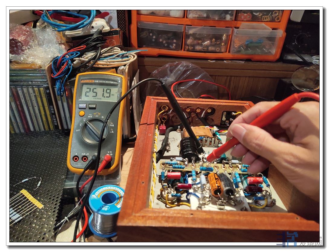

其实这个现象,就是之前提到的工作点稳定性及配对的问题了。因为电子管有离散性,随着使用时间推移,即使同一对管子,内部材料、阻抗及工作点等均会产生不同程度的变化;如果你机器平台对两管的工作点供电也有差别,导致管子的这个变化就更大。因此当你习惯了这离散性的听感后突然左右调换,就会听出区别。这个区别,其实也说明了两只管子的配对是有一定问题的。
因此我制作胆机,先是确保机内工作点的一致性、稳定性,然后对使用的管子进行动态配对,且经过大量、长期的老化使用,积累分析出相应管子的规律,综合筛选出长期使用能配对性能相对较好的管子。
就像不久前我在制作一款FU32单端胆机上的调校上提到的,每次内部的打磨、调整,我都会重新进行一段时间的老化并再进行工作点一致性的测试,模拟及确保长期工作的一致性。
以下是某次后级电路的调整后,老化完毕我测试的后级屏极供电工作点,左右两声道相差不足0.3%:
782721
782722
不过,除了这些工作点及硬件的一致性要保证外,更重要的是动态信号表现的一致性,尤其是最后,对音乐作品还原时的一致性。所以工作点,倒也不一定所有时候都要求完全一致,也可以针对不同管子的离散性进行相关的设计、调校,不过这需要长期的实践总结与经验积累。不过设计与调校的最终,都需要以机器老化稳定后对音乐作品的重播结果为准。
胆机的设计与调校,电路上每个管子周围虽然看似只有十来几个元件,但它们联合影响及决定管子的状态及最终的声音表现,要抠细节,学问还是很深的。
因此,回到你提到的你胆机(胆管)的问题,如果你分别使用一个声道通电去轮流测试你这一对管子(或其他管子)时,就有可能声压、音色、速度及相关方面都可能有区别。
