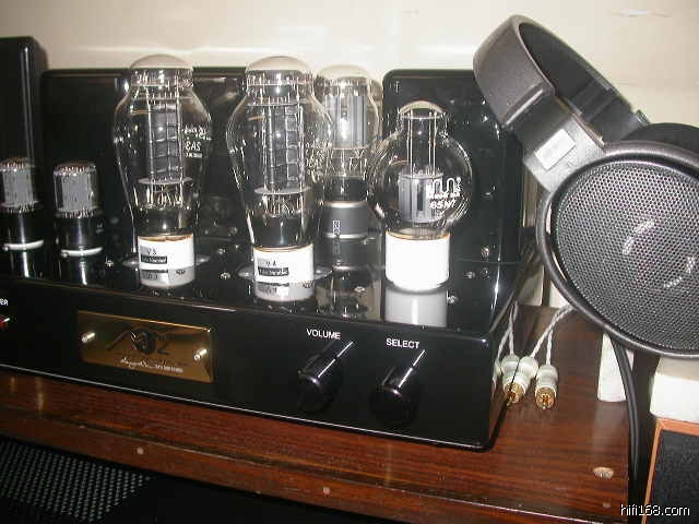

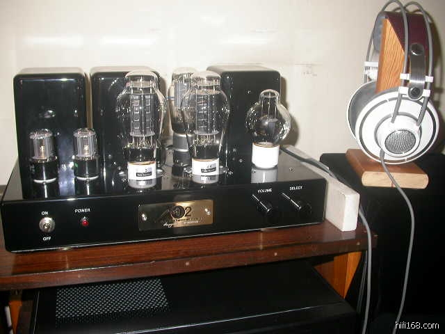

M2 最新玩法,直推耳机,爽!:
直推深海 HD-650
直接 AKG-701
93#

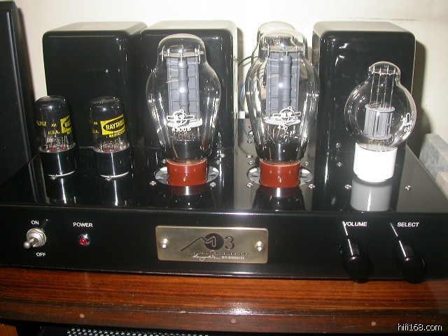

我的M3之终极配搭
M3玩了半年,感觉音色不错,听人声、小品及慢歌都很好;总觉得推力不够,交响乐及快歌还是不行,低频更是小得可怜,配搭灵敏度90dB以上的音箱还好一点,灵敏度80多dB的音箱出来的声音是没精打彩的,典形的有味道无力度的声音。
经过多翻折腾,终於找到好声又好力的胆管配搭,各位M3用家值得一试:
推动管V1及V2用雷神黑璃玻6SL7,此管驱动力比5687更强,黑玻璃管失真更低音色更好;
功率管用老桂光的4300B,此管比新桂光4300B更有韵味;
V5输入级选用美星的波胆6SN7,此管声音华丽,高频通透飘逸;
整流胆用RCA 5X4,此管声音较厚润甜美,叁数与5Z3P相同但脚位不同,要在胆座更改脚位接线。
这个胆管配搭声音甜美,驱动力强,推动灵敏度86db的意力203A听流行曲或快歌,有味道又有力度,强力的低频迎面而来。
天郎10寸同轴,灵敏度87dB,大音箱的气势庞大,播大形交响乐气势如虹,一曲牛斗虎,清清楚楚的听到两只国宝级绛州大鼓在台上交替演奏的声音,如现场一样。

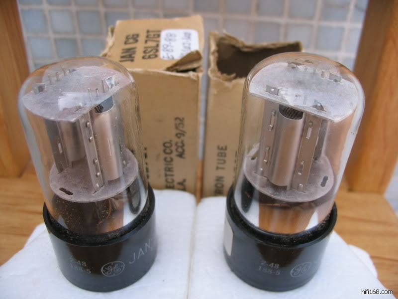

雷神黑璃玻6SL7可以直接擦进去代替6SN7? [/quote]
M3潜力无穷,胆管越高级声音更好,代替6SN7没有问题;6SL7输出较大,选用低杂音管可全面发挥M3的潜力。
黑玻璃管在管内喷上石墨,可以减低电磁波干扰又有防震作用,杂音更低。
这对52年GE银屏6SL7,高音华丽,铿锵有力,比雷神黑玻璃6SL7更好声。

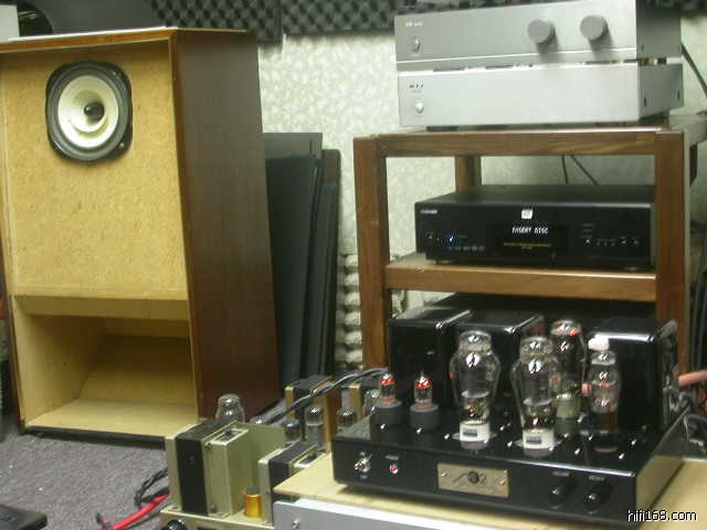

M2与经典音箱

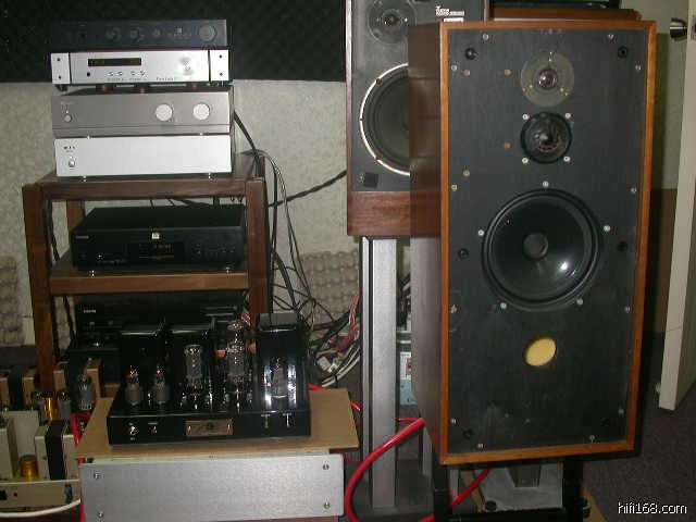

M2到手月馀,声音渐入佳境,刚好应邀家访一位老烧友,他收藏了不小80年代的经典音箱,正好带上M2去一试这些经典的音箱。
M2胆管配搭:
推动级用GE-5687加穿梭机一号,输入级用大盾12AX7加穿梭机二号或雷神6F8G加转换座。

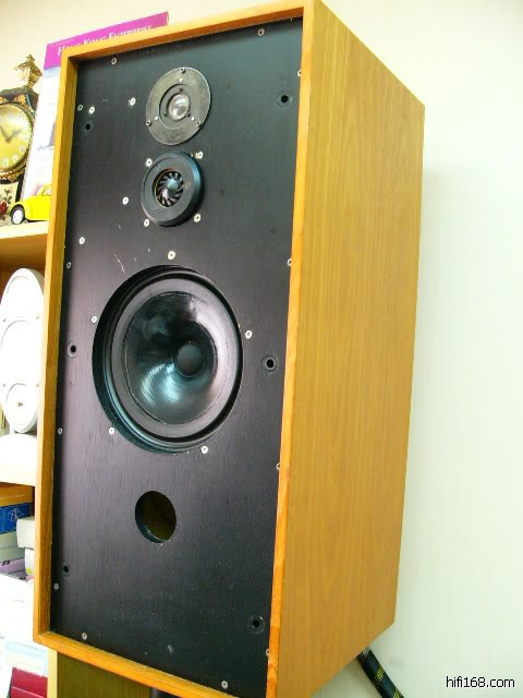

Spendor思奔达 BC-1,灵敏度88dB:
Spendor BC-1 被评为80年代最好声的十对音箱之一,二手价不到一万元,高频华丽通透而带点贵气,中频甜美美而带点空灵感,低频质高而量感适中,人声真实又舒适耐听,不愧为十大名箱。
Celestion百变龙 SL-6、SL-700,灵敏度83dB:
Celestion百变龙SL-6、600及700仔在80年代疯魔一时,发烧友对它又爱又恨,对功放要求甚高,配得好声音甜美,气势如虹;大功率石机可以推出气势庞大的低频,但高频十分刺耳,小功率胆机推它十分动听但没有低频,令很多发烧友都放弃,以至二手价甚低。
音响设计大师老关对它情有独终,请看有关文章:[url=http://kuans.51.net/kuansk6%20%20lgwj-jw-ylb.htm]http://kuans.51.net/kuansk6%20%20lgwj-jw-ylb.htm[/url][color=#006699][u], [/u][color=#000000]在[/color][/color]开发关氏2A3时用SL-6来调声,由此可见,用2A3推百变龙SL-6及700仔准没错。
M2接上百变龙SL-6,刚开声的一迅间,在场的几位发烧友都感到惊讶,M2以4W的输出,可以推得动灵敏度83dB的铜膜SL-6而高频不会刺耳,反而带有一点昏黄的空灵感,听着十分舒服,低频质量都不错,下潜深度比想像中要好;听人声、弦乐及小交响都可以。机主用200W的D类功放推SL-6高频还有一点刺耳,只有低频下潜动态可胜。
M2推SL-700一样胜任,高频不刺耳,铝膜高音的700仔高频较通透,空灵感更强,现场感及真实感更佳,低频的能量播小交响及人声是足够的。

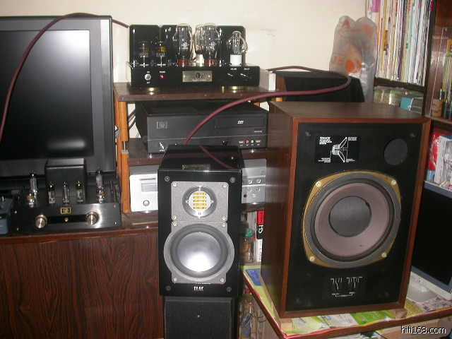

Tannoy天朗 HPD 12寸同轴喇叭,灵敏度89dB:
老天朗12寸同轴定位清晰,高频通透而带有贵气,中频不多不小,听人声及小提琴十分动听,M2推它的低频有点吃力,可能是大箱的原故,我用M2推HPD 10寸配细箱低频一点都没有问题。
Lowther PM6A配Acousta箱,灵敏度96db:
全频之王Lowther当之无愧,96dB的灵敏度,M2推它功率觉得有点过大,(应该换上高质素的6SN7或CV-1988),细节丰富无比,歌手的一字一句都十分清晰准确,但低频欠奉,有点美中不足。
总结:M2是以现代手段调声的产品,配上80年代的音箱,音色及速度都没问题,还保留着2A3独有的韵味;80年代的老箱音乐味十足,二手价十分便宜,各位M2用家,遇上成色好的,切记不要放过。

这对是钴磁版的BC-1,S/N是10173、10174,叫价$8800,声音十分迷人,正考虑购入,请老兄给点意见。谢谢!
98#
回复 6497# zhoulsh2a3 的帖子
感谢老兄的赐教,拿下作为收藏品也好,到时请阿胆做一台大功率单端直热后级推它。谢谢!

今天在港再次示范M2推百变龙SL-6,4W输出的M2推出来的音色确实不错,低频都不太差;对喜欢听爆棚及大鼓的朋友而言,力度方面是差了一点,他门都期待更大功率分体设计的M2,胆兄开发单端并联大功率分体M2,本港的发烧友能否一分杯更!
