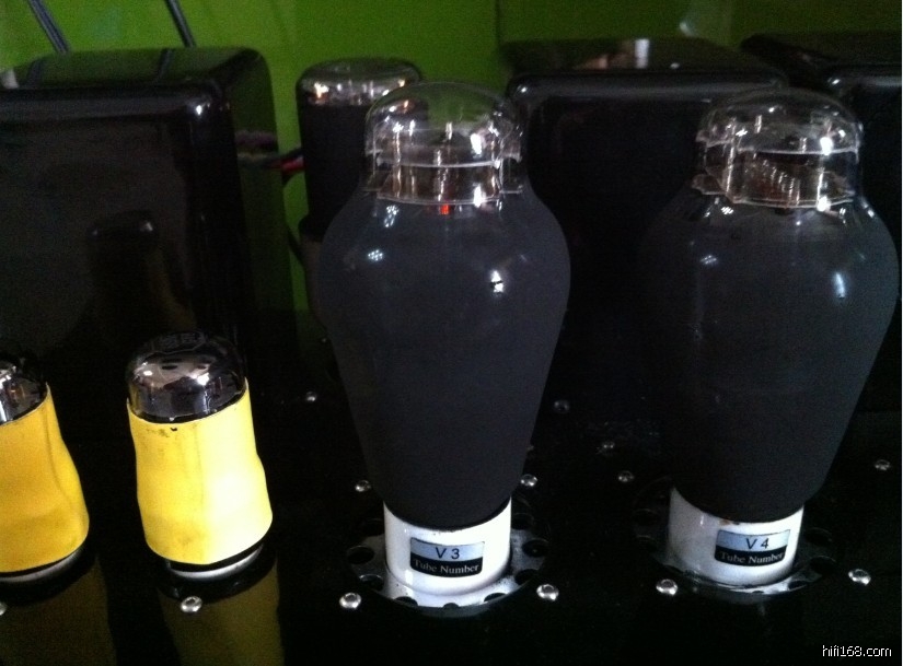

雷哥不妨再试试整流管喷碳,控制力大增,效果更雷人!
11282#
喷碳成型大法阿胆将无偿传授给各位传神用家!(图片最近不知何因上不了,请大家见谅)
方法是:用头发摩擦管子,带上静电,然后在碳粉上滚动,上粉均匀后,用热风枪均匀加热碳粉,多余的碳粉会随风飘走,管壁上吸附住的碳粉受热后会逐渐融化,牢固地烧结上管壁!大家只要控制好温度以及碳粉的受热均匀,烧结出来的喷碳管将摇身变身成艺术品的。
此法是借鉴碳粉硒鼓热转印法(激光打印机原理),烧结后如果觉得不美观,可用汽油抹掉即可,不留痕迹的。
新年之际,阿胆希望此法能让大家再次感受到电子管的无穷魅力!

喷碳,,,哈哈,晚上就回去搞整流管喷碳,,,
11285#
喷碳,喷上瘾了,,,把2A3也喷了
整流管,加上2A3
jpg(2013/1/26 13:23:06 上传)
最后编辑雷哥 最后编辑于 2013-01-26 13:26:18

都快成喷碳熟练工了
都快成喷碳熟练工了,,,,现在明显感觉自己手艺好多了,,,不过今天被外甥女嘲笑了,,,我拿着大整流管,在头上猛搓,,,但是一点静电都没有,,我正纳闷呢,,就被外甥女笑了,,舅舅真傻,,老师说玻璃和丝绸摩擦才能产生静电,,,橡胶棒才和头发。!!!!!!!我呜呜,,,,怪不得我在头上一阵猛搓,,,,一点反应都没有。还好,,之后在我羽绒服上找到了面料,,一个来回,就成功吸起了小纸条。
阿胆,,,你确定你是用头发???
11287#
头发带有头油,吸附能力会下降.....

原来是两天没洗头的缘故,,呵呵,,不过总算喷完了,,,
11290#
[quote] 原帖由 [b]雷哥[/b] 于 2013-1-26 15:45:00 发表
原来是两天没洗头的缘故,,呵呵,,不过总算喷完了,,, [/quote]
还有一个薄弱环节!
三只大管:整流管、功率管,与管座是硬碰硬,没有缓冲,受振动影响的负面变化比较明显。
在管脚与管座相交的直角周沿粘一圈蓝丁胶围脖,很有效。
