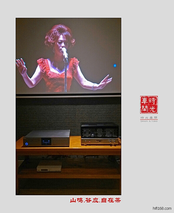

[size=3]花房改造的独立影音室,除地面、玻窗外,墙、顶面全吸音板处理,12平独立小空间。[/size]
[size=3]单端胆机推全频音箱加超低音的2.1系统。听音乐时不开启超低,展现清晰,活生的演奏厅舞台;
看电影时开启超低音箱,创建铺地而来的低频气氛,还原人在剧情之中的临场氛围。
老曹FA6纸盆全频落地箱,300B单端(定制前输出),前级输出接威力登12吋密封超低,巴鲁高清蓝光机,SONY高清3D投影。
独立可密闭空间,全吸音相当于延伸了声学空间。环境噪音几乎不可闻。声音细节一展无余。
追求传统胆机,全频喇叭松驰,自然,纯净,舒展耐听的声音品质,又兼顾小空间影音的需求;避免夸张及大声压感官刺激!
简洁,平价,理性,好声![/size]

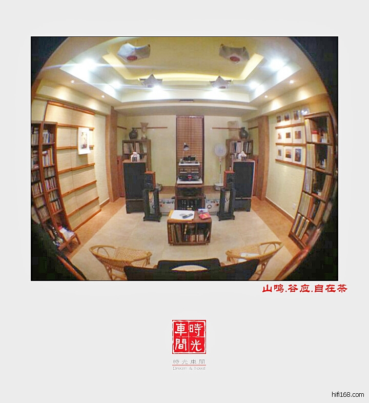

11983#
[size=3]新房装修前即进行方案规划,独立专用供电回路直入影音间。
根据空间大小及观看距离,选择80吋投影幕,不盲目求大。
影室室内面层颜色均选择单一纯净色,整体偏灰,观感清静通透。
装修成品后,进入影音室关好门窗,音量开到正常听音音量偏大,与影音室玻璃门窗相隔的室外露台和客厅,基本听不到明显吵杂声。
听音室内非常寂静,隔离室外噪音的效果很好,声音细节纤毫毕现。
拍照都用小米手机了,将就看看吧!
来张水果5加外置广角镜拍的车间听音空间图![/size]
