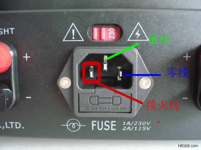

对了,S2的电源接口是英标的还是美标的啊
123#
回复: 传神TRANSCENDERE胆机用家专栏
是美标的。
如果用电源线要注意相位的问题。
我们国家标准是左零右火,美国标准是左火右零(对着墙插座看),
因此,建议大家在使用过程中最好能配上美标的插板来用。

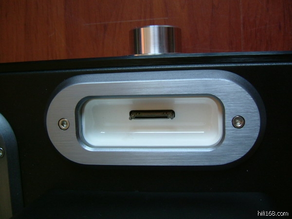

有个疑问,请问S1能兼容哪些ipod,看图片都是mini ipod,不知道能否兼容ipod 3,4代,ipod photo,ipod nano,ipod video?

有个疑问,请问S1能兼容哪些ipod,看图片都是mini ipod,不知道能否兼容ipod 3,4代,ipod photo,ipod nano,ipod video? [/quote]
接口是通用的标准口,可以兼容如图基座
jpg(2007/5/10 17:35:12 上传)
jpg(2007/5/10 17:38:12 上传)

阿胆能解释详细点吗,那是不是家里的插座得换零火线?我用的是港式的插座,是不是装修的时候就要换过来?还有那你的电源线是如何配的呢?
130#
回复:传神TRANSCENDERE胆机用家专栏
这个很难解释清楚,卖支电笔测一下就能搞定!
看S系列后面的插座,中间哪个大的是地线,下边左面的那个扁插接的是火线就对了
jpg(2007/5/11 0:22:21 上传)
