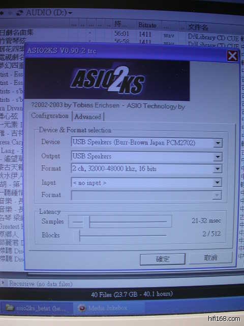

回复 4335# 越位与反越位 的帖子
ASIO2KS 不用安装,下载后解压到c盘,开启挡案 点控制台叫出ASIO2KS控制介面,设定如下:
Device : USB Speaker (Burr Brown Japan PCM 2702)
Output  : USB Speaker
Format  : 2ch 32000-48000 khz,16bits
Lantency
Samples : 21 - 32 msec
Blocks  : 2/512
确定
开启 J.River 再设定输出选项。
