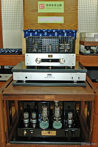

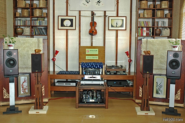

[size=4]      昨天来的朋友都是茶友,不是发烧友,对音响了解不多,一看到M3就一齐凑上去仔细观赏,非常中意M3和102MK2书架箱精致、典雅的知性外观。试听了S5、M3分别推102,分别用DVD机加解码器、CD机、LP唱机、PC播放,朋友们对传神才子佳人的声音都非常满意,称其为雅韵仙声,他们说S5象化纤料子,清秀、透明,M3就象绸缎,细腻、柔润。[/size]
[size=4]       看来好东西确实是能让不同类型的人产生共同的认知印象。[/size]

[size=4]       昨天周六,M3和102MK2在时光车间唱了一整天![/size]
[size=4]       M3!300B单端,传神大M,没有给我传说中的300B的阴柔,绝不是想象中的林妹妹,更似知性成熟的阳光美女。[/size]
[size=4]       厚润、开扬,渗透着石机的气质,但又不是SPARK那一类的石味。那是真正高人大厨用普通油、盐、酱、醋,以恰如其份的比例和精准的投放时机调制出来的真美味,绝非味精大厨机械化添加味精、鸡精、人参精混沌出来的脂粉味。[/size]
[font=宋体][size=12pt][size=4]    昨天还来了一位老烧友,80年代就听松下唱机、宝利金磁带的,近十年来丢开了,但经常到朋友那里去听听。昨天过来听了M3推102后,他说和他朋友那里自己DIY的光材料费就二万多的纯甲石机推EPOS书架箱有的一拼。[/size][/size][/font]
