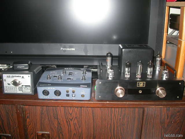

EMU 0404 USB vs S5 USB
EMU 0404 USB 年初被香港影音论坛上几位电脑讯原高手评为最高性价比的解码器,接电脑播 16/44.1 与好几台七八千元级的解码器打成平手;最近,另一位高手将 EMU 0404  的数码输出接上 Lavry DA 11 解码和接上EMM DCC 2 解码来一次对比,结果是 EMM 陷於苦战,只有播 CD 时 EMM DCC2 + EMM 转盘险胜。由此可见 ,EMU 0404 这张 USB 外置声卡的数码输出是多麽的利害。一套 EMM 转盘 + 解码十多万元,Lavry DA 11万多元,EMU 0404 千多元。
EMU 0404 好评如潮,几度缺货,最近终於买到手啦!
原装的开关电源性能甚差,要换上线性电源才会好声,可是5V的线性电源走遍各大电子市场都找不到,怎麽办!只好向胆兄求助,看看能否做一台3A/5V输出的线性电源。约两星期,电源到手,先多谢胆兄。
与原装电源比较,线性电源背景比较静,频宽更大,高频更清晰,低频下潜得更深,难得的是低频有层次。
自从购入M3之后,S5便进升为解码器,USB 接电脑再经前级输出接M3;0404 USB 的到来正好来一场比试。
EMU 0404 用TAS 1020B 将  USB 讯号转为 SPDIF,解码蕊片用 AKM 4396,放大级运放用 TRC 2068。原装 ASIO 2.0 驱动可以将 USB 16/48 的讯号升频至 24/96。
S5 用 Burr-Brown  PCM 2707 USB 解码,放大级用上 6N3  电子管,6X4 整流。
播放软件 WaveLab 5
驱动:
EMU 用原装 ASIO
S5 用 ASIO2KS
音乐档用 WAV 覆制到 Ramdisk 再 Load 歌播放。
EMU 声音密度高,细节丰富,各频段都非常平滑中性,声音有点干,但不刺耳,是典形的鉴听风格。
S5 的解码蕊片质素在 AKM 之下,细节及分析力不及 EMU,低频较小,但放大部份用上电子管,声音比较厚润。
对比之下,要还是喜欢 S5 多一些!
期望 X5 能用用上 EMU 等高质素的解码蕊片,保留 S5 好声的电子管放大部份,看看能否 PK  EMM DCC 2!

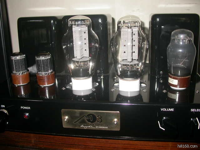

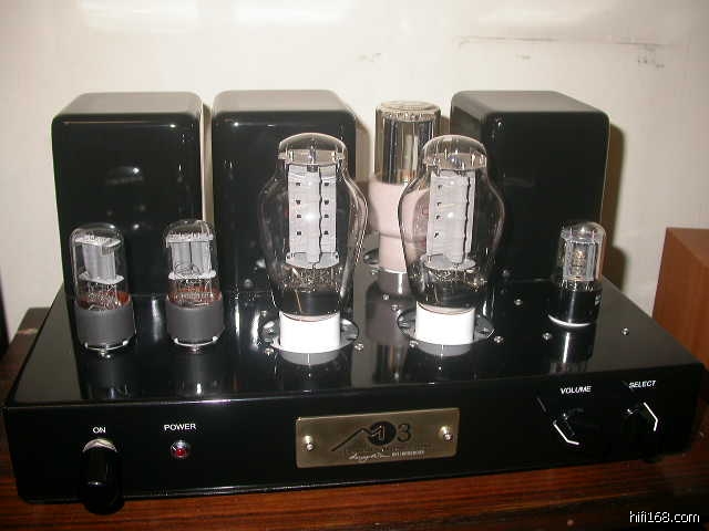

我的M3(换胆篇)
我的M3开声个多月,是升级配套版,与标配版不同的是推动级配上一对5687,原配是曙光300B-98,后来我换上一对新桂光4300B;相比曙光300B-98,新桂光4300B两极廷伸更好,音场更宽,低频控制力更强,人声更醇厚;5687比6SN7推动力较大,控制力更强,低频弹跳力更好。
最新推出的国庆特价升级配套版M3,是配上5687及新桂光4300B,从这个配搭可以看出厂家对胆管是经过精心挑选,在价格及音色方面取得平衡的决定;但厂家还是留有一手,让用家自行去完成最後的一步,配搭出自己喜欢的音色,只要花多几百元,更换输入级(V5)的胆管及整流胆,M3的音色便会更上一层楼。

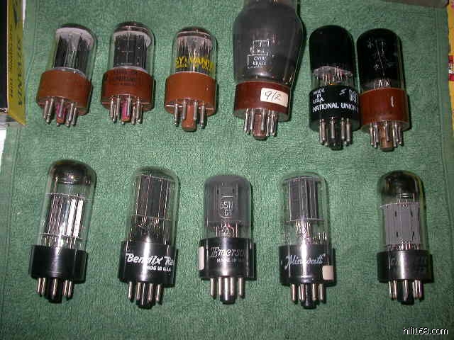

正好有一位胆管收藏家到访,顺便带上十支珍藏多年的6SN7及同规格的CV-181,CV-1988,VT-231来试试。
大盾CV-181,古董级的胆管,喷石墨结构,音色舒适自然,人声有韵味,中频甜美,听女声及小提琴最佳。
National Union VT-231,胆身喷上石墨,吸收EMI及干扰,背景宁静,分析力高,人声通透清晰,高中音柔和甜美,密度高,听到小提琴的音符在空气中飘浮着,历久不散。
Brimar CV-1988,同是喷石墨结构,声底与VT-231相同,都是声音柔和分析力高,只是高频差了一点。
Sylvana 啡座5692,五支钢骨,5692以RCA红字啡座最为昴贵,推动力强,中低频控制力高,放在M3上,声音一般,只觉得低频多了一点,还有些蒙。
Tong-Sol 6SN7GT,高中频甜美,韵味十足,声音在Brimar CV-1988之上,次於National Union VT-231,难得的好管。
MIniwatt 6SN7,厚润,甜美,韵味十足,高频比Tong So l小一点,非常耐听。
各种不同规格的6SN7

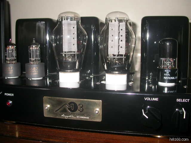

最好声的配搭,National Union VT-231配GE-5687
最昴贵又不好听的配搭,大盾CVB-181配5692

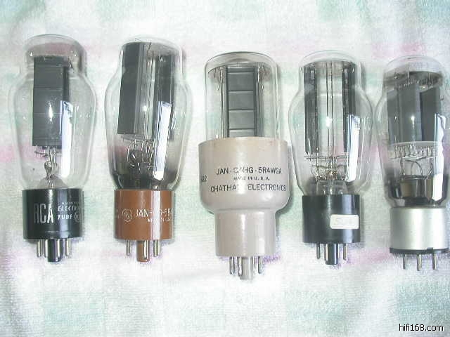

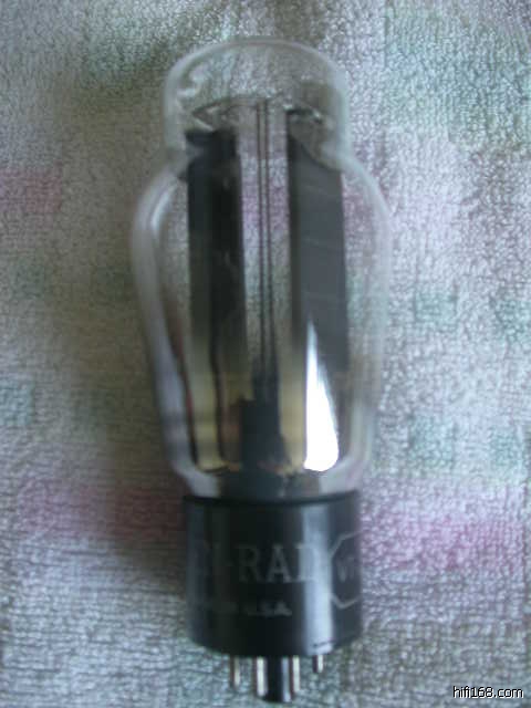

单端直热设计的放大器,整流胆对音效表现有着举足轻重的影响力;M3原配曙光5Z3P,代用胆可用5U4及5R4直接替换,5X4可以改接脚代用。以下几款整流胆用在M3上,音色不同,各有特式:
Ken-Rad VT-244,古董级的胆管,吊灯丝葫芦管,音乐味浓,中频能量感佳,弦乐质感强,人声感情丰富。
RCA 5U4G,吊灯丝葫芦管,声底较厚,中低频平衡度高,弦乐反应快,高频柔扬悦耳。
GE 5R4GY,吊灯丝葫芦管,中高频质感良好,分析力高,音乐的弹跳力强,感情丰富。
CHATHAM JAN  5R4WGA,吊灯丝手榴弹外形,音色平衡度极理想,分析力高,音染小,音乐感丰富。
BRIMA 5R4GY,黑屏吊灯丝葫芦管,中高频良好质感强,弦乐像真度高,人声感情丰富。
Ken-Rad VT-244

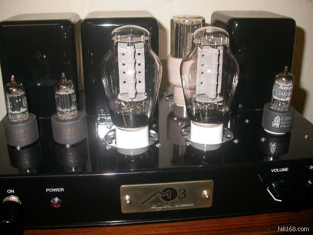

我的M3(换胆篇三)

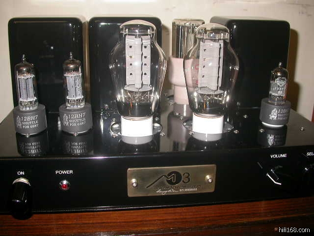

这台M3,越玩越精彩,能兼容多种不同规格的胆管,而各种胆管的轻微变化都能够忠实的反应出来,厂家为此还开发出两种叫穿梭机的适配座给用家选购;5687穿梭机只能配5687胆管,12BH7穿梭机能配上多种不同的胆管,如12AX7、12AU7、12AT7及12BH7等等。
6SN7+6SN7:厚润、甜美、细腻、高频通透、韵味十足,非常耐听。
12AT7+12BH7:12AT7增益较高,音色甜美,高频更通透更细致,低频更实净,音场延伸更好,速度稍快。
12AX7+5687:12AX7增益较高,厚润、甜美、中频韵味更好、低频弹吊力高、活生感强。
6SN7+6H8C(6SL7):6H8C增益更高,音色厚润、高频通透、韵味十足、低频控制力好,下潜得更深。
通过配搭不同的胆管,用家可以调教出多种自己喜欢的音色:
听弦乐四重奏及小提琴独奏等乐曲,首选6SN7+6SN7这个配搭,听柴亮的影山红,感觉小提琴的音符在空气中飘浮着,历久不散,真爽!
12AX7+5687:听蔡琴老歌,蔡琴那种苍桑的歌声,加上清晰而宽松的低频,一曲三年,令人感动。
6SN7+老南京6H9C:6SN7甜美腻,加上6H9C(6SL7)推动力强,播绛州大鼓,一曲黄土诉说大鼓独奏,隆隆的低频,滚地而来,令人震动。
大盾12AT7+RCA 12BH7
AMPEREX 12AX7+GE-5687
GE 6SN7GTA+老南京6H9C

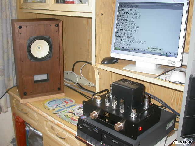

我的10平书房配置,电脑讯原,全神S5配全频音箱。

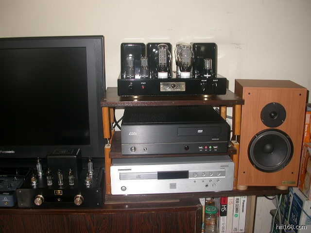

我的客厅配置,CD机及电脑讯原,S5解码,全神M3配Audio Note AX-2音箱。
