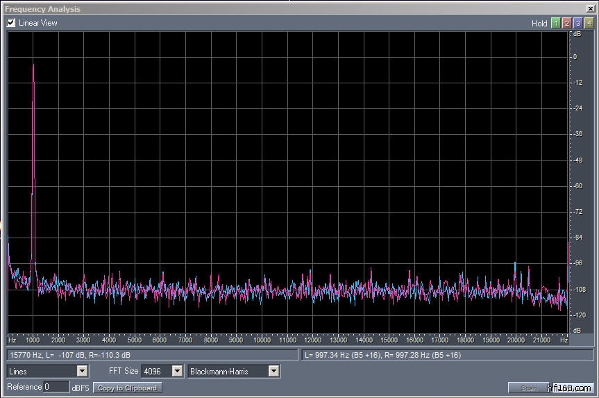

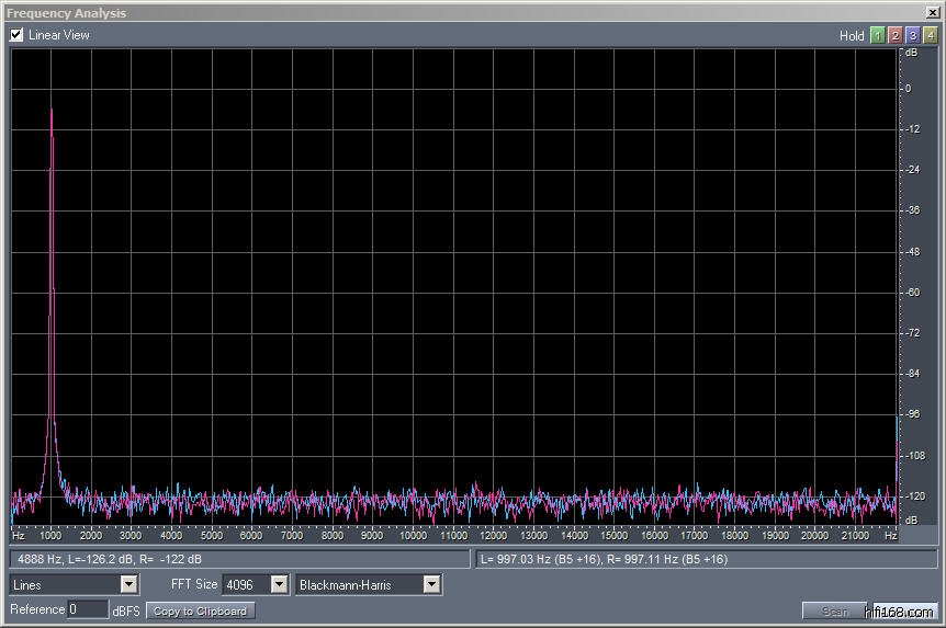

我没有说数字设备没有THD,具体情况具体分析。不过我现在可以确定,只要有点档次的数码产品,THD的水平之低是LP这类机械振动式模拟设备不可比的。我们不妨实地做个测试吧,就拿我的手提电脑的声卡开刀。首先,我用Cool Edit按照44.1kHz/16bit的格式生成了一个频率为1000Hz的正弦波二进制文件,这是它的频谱图:
很明显这里面只含有1000Hz的信号,这个大家都能明白。
好,在这之后我利用电脑的声卡来播放这个声音,同时在声卡的录音选项里选上“Stereo Mix”,再用Cool Edit里面的录音功能录下来,也就是说把声卡总输出那里的信号引回去录下来。于是这里录下来的是那个原本的1000Hz正弦波声音,加上电脑的电子部件所产生的噪音、声卡解码器、放大器等等环节的失真等等,以下是录下来的声音的频谱图:
可以看到,尽管我录音的时候电平大一些(原文件-6db,录音文件-4db),但很明显录音文件的背噪比原文件大很多,并且有一些频率点还“突出来”一些,那些就是我的电脑里面的电子元件所产生的额外的失真和噪音,但是,您看到有明显的谐波吗?我则是看不到的。
哦差点忘了说我的手提是T60p,声卡据称是Soundmax,估计用的是ADI的芯片吧。
