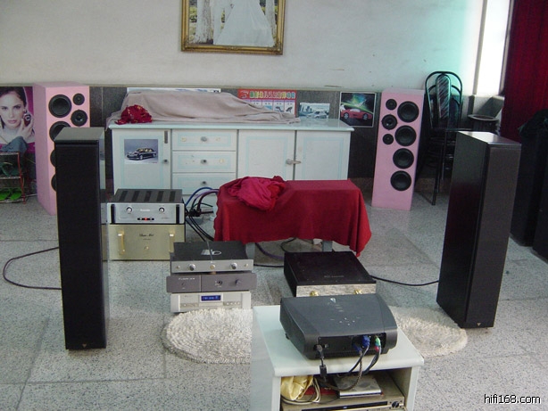

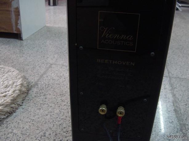

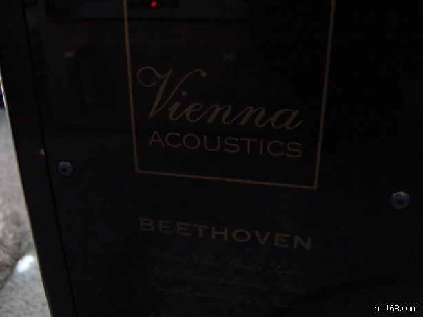

打奥地利维也纳的老二贝多芬

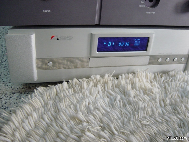

CD是摩改过的东方之声,线材有原装线圣黑狍、CV6以及华筝金毛、青翼等
