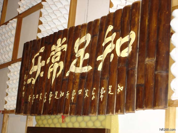

坐在这个"皇帝位"上,后面以毒盘来作扩散,正视皇帝位前方,有"知足常乐"者,;P ;P ;P 一张一张名盘放唱,心中只有感慨万千,这古典音乐真美妙,众友同赏乐,心情只有美的份,呷杯香茗赏首乐,知音难逢也!
