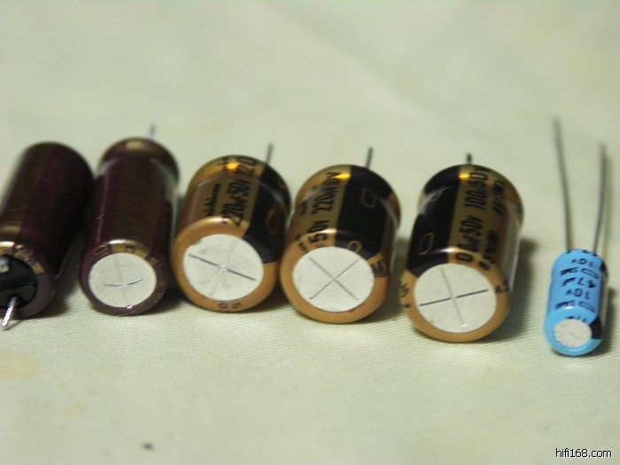

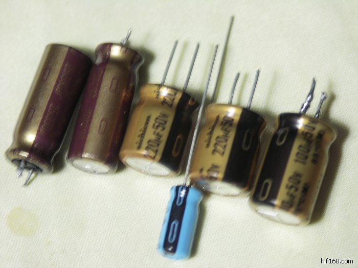

我们先了解一下我们最常见,也是最常用的电解电容,看看他们的外部结构特点:
32#
回复:关于耦合电容(认为不值得讨论的免进)
图中我们看到,1、体积较大;2、容量较大;3、耐压较高的电容,外壳顶部都会有十字或者Y字形的压痕,这是防止万一电容在超电压、超电流或不正常环境下,导致电容严重发热,至使电解液受热膨胀而爆炸的“释放口”。将爆炸“释放口”设置在顶部,是为了万一爆炸也不会炸坏旁边的其他元件,同时也可以减少电解液对电路版的腐蚀。
小容量的电容,有的就没有这些“释放口”了,大概是因为即使爆炸其能量也不大,影响也比较小吧。

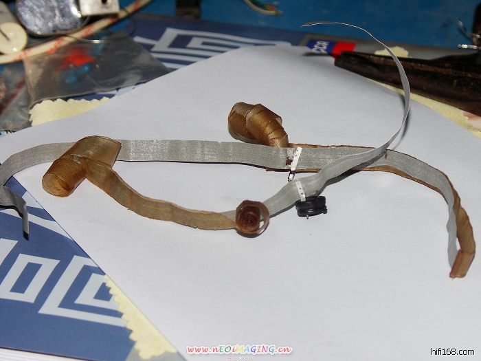

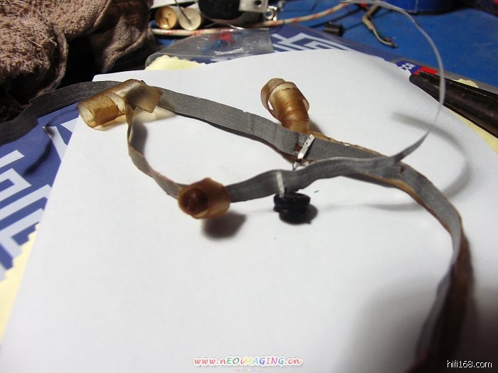

      我们来看看电解电容的内部结构,它是由两片金属导体(通常是金属铝)中间加电介质材料隔离,然后紧密卷绕成圆柱形构成的。为了提高电容量,常常还加入(不同配方的)电解液。电解液如果蒸发干枯,电容量就会大大减小,性能明显下降以至于报废。
上图这里到了引出脚的位置
引出脚是压接引出的。
我们在照片上看到的两片金属导体,已经是比较厚的类型了,应该是一个品质比较好的电解电容。
引出脚选择在由两片金属导体卷绕圈数的中间部分引出
    为了防止电解液蒸发干枯,电解电容一般都非常注意封口处理,通常使用优质橡胶加“电木”片,或者加环氧树脂封口。
    引出脚以小铝管一端与金属片压接,另一端套入方便焊接的金属导线引出。
    由于这种紧密卷绕成圆柱形的结构,它就象两个紧密卷绕在一起的带式线圈,电感的形成就可想而知了。为了尽量减少电感的影响,引出脚选择了由两片金属导体卷绕圈数的中间部分引出,使引出脚的内圈数和外圈数基本相等,由于金属导体两端到引出脚的电流方向相反,产生的电感相互抵消;同时还可以减少金属导体两端到引出脚的直流内阻,降低电容极板导体的损耗。
但是,这种结构注定是很难完全排除电感影响的;如果两片金属导体非常薄,金属导体两端到引出脚的直流内阻就比较大了,电容极板导体的损耗将大大增加,品质将明显下降。

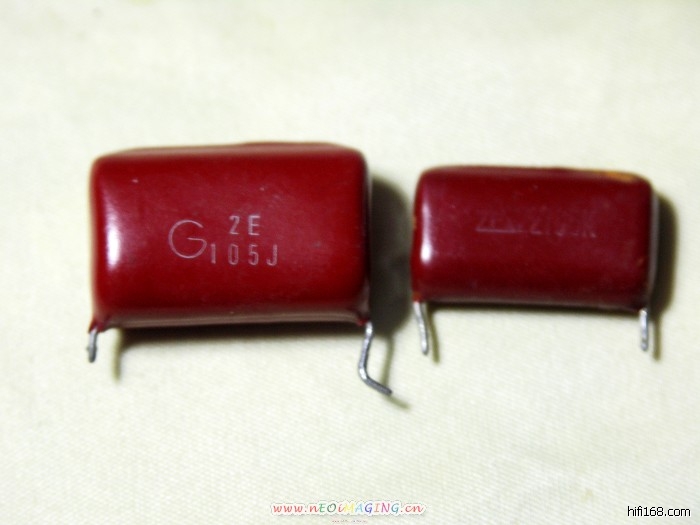

卷绕工艺不同、引脚方式以及工艺质量不同,就产生了许多不同系列的电容,仅仅引脚方式的不同,电容特性的区别那真可以说是天翻地覆的变化……………………。

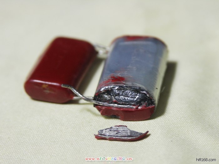

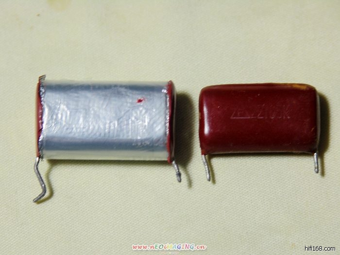

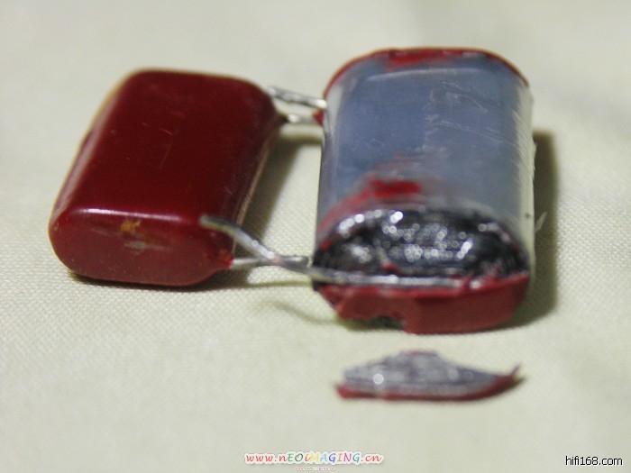

下面我们来看看另外一类电容————薄膜电容(CBB),它的内部结构是怎样呢?

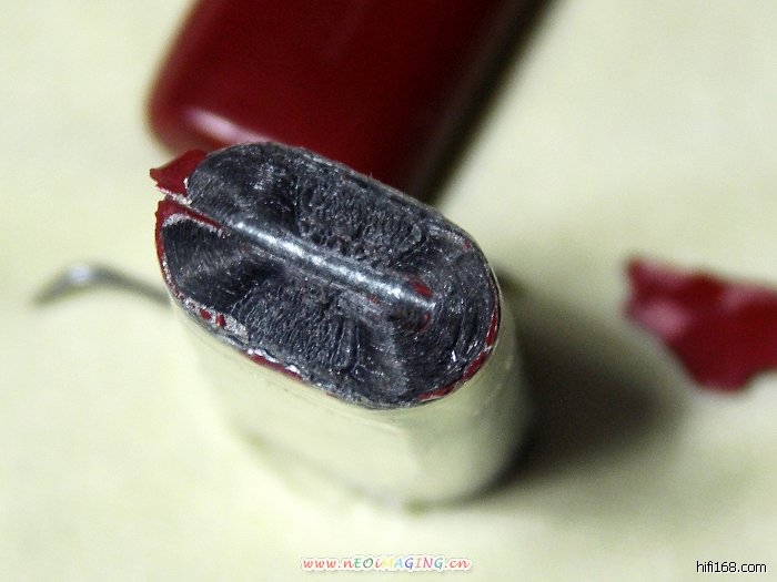

再看它的引脚是怎么回事?

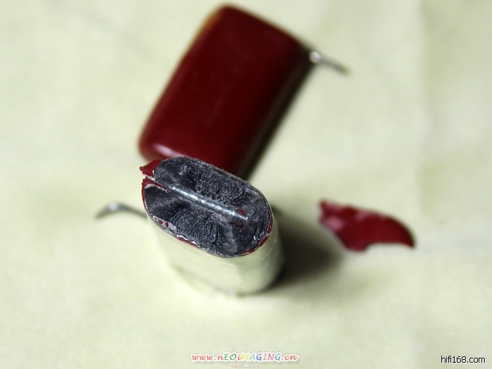

放大再看看!
哈哈!!有点象一快塑料的横切面?
