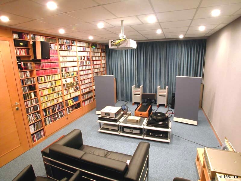

香港音响技术杂志社听音室
(音響技術)編輯部喬遷
新試音室提升視聽享受
      專業人士訪後一致稱許
   動筆寫這篇文章前回想過去,對人生的一切遭遇都會處之泰然,並且有活在幸福之感,我們應盡更大的努力,做好份內的工作,才不枉此生。很幸運能在一個理想的現代化的文明城市中生活,和一群志同道合的同事,做自己喜歡的工作,且能寓工作於娛樂。過去三十多年來,以有限的資源,展開有關影音的出版事業,身邊的合作伙伴都敬業樂業,我們沒有計較工作環境和報酬,在幾百呎的編輯室內進行繁重的編務,試音室和編輯室分隔開在不同樓層,既不方便,亦不夠大,但都能在能力範圍內做到最好。一直都想為同事們爭取較理想的工作環境和有一個標準的試音室,最近機會終於來臨,現時的編輯室同一樓層有一較大單位要求和我們交換,因對方要合拼到另一層樓去,這是一個難得的機緣,由於大家都有不同的需要,很容易便成事。這樣一來,編輯室和試音室可同在一層樓運作,整體面積亦大了千餘呎,十分理想,公司所有同事都為此感到雀躍。
搬遷工程十分傷腦筋,在協商後,各先搬一半,我們先行搬試音室,由於地方大了可重新規劃,長、闊、高均比原先一間擴大,可依足專業規格來設計,大草和一眾友好,這次可應用多年來的發燒心得和經驗大展拳腳了!
本刊新試音室落成啟用
新試音室首要達到錄音室的標準:1. 要絕對的隔音、2. 寧靜的空氣調節系統和3. 自然的音響響應能準確反映所測試音響器材的功能。
由於編輯室與試音室相連,試音時不能干擾到外面職員辦公,因此要用厚牆間隔、配專業的隔音物料和雙重隔聲門;大廈採用中央冷氣系統,要改善十分傷腦筋,幸好背後有一儲物室,可利用來裝置分體送風機解決了難題;至於音響響應的問題,在改善舊試音室時我們取得了寶貴的經驗,現搬往新的地方在比例上更適合音響重播,在處理時更得心應手。至於淨化電源的問題,一向有高手協助,凱旋蘇為我們精心設計了一個整體化的全新系統,這方面的裝置是試音室所罕見的!保証讓所測試的器材獲得最純淨的十足功率能源供應。
經過近兩個月來的精心策劃和施工,終於在上月底大功告成,為了讓家庭影院系統能媲美在電影院欣賞的相同氣氛,還裝置了先進的八級淡出淡入光暗調節系統,因此不論欣賞音樂或睇影碟,都令人稱心滿意!
提供準確測試報告
這次我們不惜工本搞好這新試音室,主要的目的是令我們的軟、硬件評論員所寫的文章更準確反映出所測試產品的潛質和虛實,令讀者看後想購買時可更有信心作出明智的選擇。
新試音室落成啟用,令我們更深體會到,好的器材和優秀的軟件還是要靠完善的重播環境和配套才能達至盡善盡美的效果;相反劣質軟、硬件,在標準的聆聽環境下亦無所遁形,會突顯其缺點!
編輯部現時亦從1103室搬遷到1101室辦公。

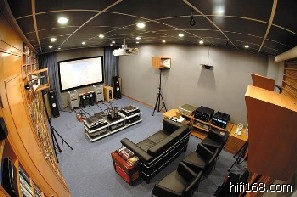

:【音響技術】新試音室聽後感
音響領域的世外桃源!
地球上的影音發燒友大多是追求完美無瑕的人仕,不妥協,不怕困難,經常向難度挑戰從而達到靚聲的境界。
「人生苦短」乃筆者經常從一些發燒友口中聽到的說話,所以為求靚聲,不惜一擲千金,更換器材、接線、釘腳、Hi-Fi架等等,無日無之,樂此不疲。近日有位老友向筆者大吐苦水,原來剛換了新Hi-Fi架,聲音變了,聽不到以前喜歡的聲音,買了很多補品也無濟於事,十分苦惱。但不過幾天來電,興高采烈的告之筆者已換了另一款Hi-Fi架,可以重拾昔日的聲音,開心不已。此可反映出玩音響的喜與憂,盡在不言中。
污染、噪音
上月有位移居海外多年的朋友相聚,返港第一個感覺就是「眼又濛,耳又聾」,慨嘆為甚麼香港的空氣和環境噪音會越來越厲害。其實由於他移居之所是加拿大的郊區,筆者數年前往其居所一行,發覺週圍的環境恬靜,鳥語花香,香港可能只有愉景灣某一區域所能及,所以朋友家中日間開電視或收音機所播出的音樂和戲劇的對白,每個細節都清楚鮮明細緻,何解?
其實有經驗的發燒友都明白到此乃「背景噪音」所帶來的干擾,所以在人耳接受的同時會掩蓋音樂和對白的弱音細節。所以我們如果在夜闌人靜的深夜聽音樂,都會明顯地發覺背景相對地寧靜,有更多的泛音,細節、弱音亦比平日更清晰可聞。故此很多有要求的發燒友們對於聆聽室的處理都十分重視。
對新試音室的感覺:清爽寧靜、一新耳目
俗語說:「夏日炎炎正好眠」。作為發燒友的我就認為夏天最佳消暑妙法是冷氣房間中嘆至愛的音樂,乃人生一大樂事,同意嗎?可惜香港地方矜貴,環境嘈雜,聆聽空間很難做到稱心滿意,往往要做「環境鬥士」更要受其他噪音如隔鄰打麻將聲或家中不甚寧靜的冷氣機嘈吵之苦。
近日大草兄來電聊天,得悉新試音室已經落成啟用,隨時候教。心想,一向沿用的試音室已是一個理想地方,豈能再有突破的空間呢?姑勿論如何,在好奇心的驅使下於某日下午探班去也!
甫出升降機後,原來新的試音室是座落於新辦公室之內,由一堵磚牆及一些隔音物料建成,而且入口的大門是由堅固的雙重隔音門所連結,室內就算播放爆棚的管絃樂或測試勁到飛起的環繞聲系統,在外面仍不聞一絲聲響,厲害!
踏進房間時的一刻,感覺溫度適中,不過冷亦不會熱,肉眼所見,房間的高、闊、深比例極佳,面積亦比舊試音室較為寬敞,器材的擺設亦按以往累積多年的經驗而放置,井井有條。皇帝位大概坐落房間中稍後的位置,距離前面約是十餘呎,坐位後仍有一段空間擴散,加上後牆是一排排的擴散板,設計非常講究。
深色多摺而厚度適中的布簾與顏色相若的牆布及地毯,可謂專業與嚴肅並重。試音室的另一面是一個用桃木做的CD架,除了可以收藏數量甚豐的CD外,還有可以具備調節音效的效能,一石二鳥,為莊嚴的房間點綴一絲色彩,妙極!
尋尋覓覓伊甸園,美妙樂聲播不完
件件器材皆絕配,音響技術建桃源
常言道健康就是財富,受到病魔侵擾時,身體及精神必受影響。同一道理,噪音的滋擾或市電的污染等等乃眾發燒友們的病魔,為了試音室的健康,保障讀者們的財富,本刊的試音室又怎會忽略冷氣送風系統的處理及供電系統的凈化,絕對是一絲不苟,精益求精。
所以坐在皇帝位時,除了感覺空氣流通,奇怪是聽不到像家裡冷氣機發出隆隆聲響,何解?原來冷氣機的出風口是在皇帝位前面盡頭的遠處,其間亦是經過專業的送風過程設計,就算站在出風口之下亦難以聽到,厲害!
至於電源凈化方面據聞是得到專業高手精心協助,整套供電系統營造出來的成效,果然令人信服,八卦追問下原來配電箱是Isoclean老板蘇先生的傑作,其產品質素有一定的保障,亦為發燒友及專業玩家所認同。在這個寧靜但並非「死靜」的新試音室,不論人聲、樂器聲,環境聲音響效果都充份發揮出更清晰、玲瓏浮凸的音樂細節,更勁抽的低頻和爆棚動態。將來在此極佳的環境裡所測試的器材,儼如一度照妖鏡,優點及缺點亦可一聞無遺了,如此喜歡一步到位抑或想循序漸進地升級的讀者們,將會更易掌握資料去計劃未來了。
