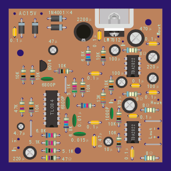

回复: 高品质电子分频有源音响系统制作教程DIR
试发张图,2W3分频实物效果图片:

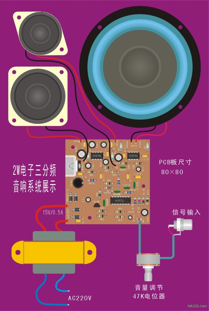

最简单的2W三分频实物连接效果图:
回复:高品质电子分频有源音响系统制作教程DIR
2W电子三分频容易做,成本很低,可作为入门练习.正式制作要做至少18W的书架音箱.然后再考虑做50W的普及箱.最好是做200W的落地箱.

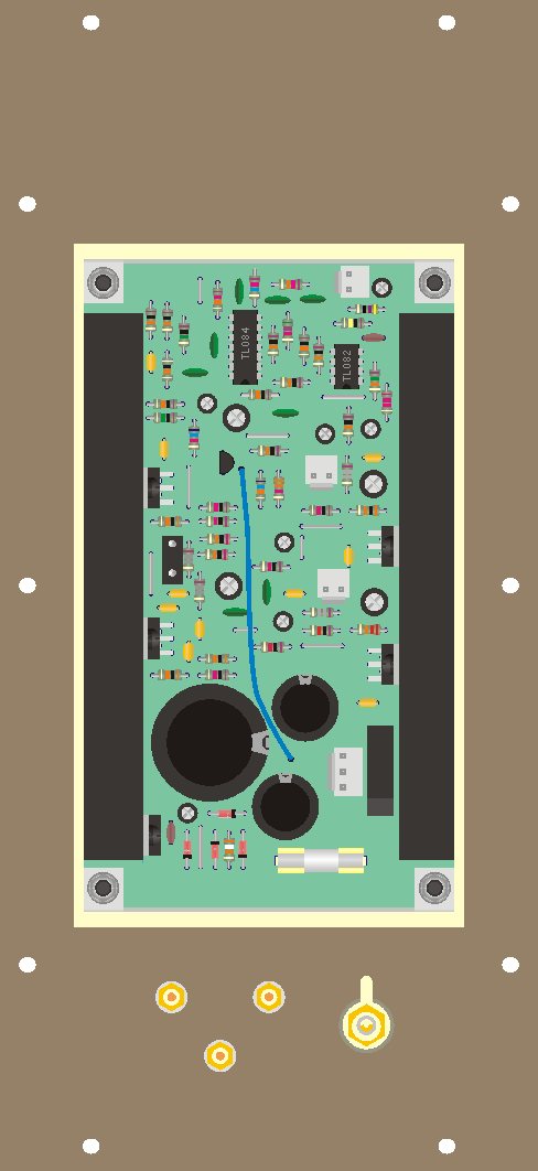

50W电子三分频功放也是一快板安装在箱内后板上,很简单:
