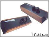

乐林8兄,如果高楼没有地线该如何解决?谢谢!
城市里的高楼一般都会有公共地线的,不然空调,电器,电风扇都必要落地防触电的.
如果没有接地线:1.器材可悬空.2.可用道器落地.如用美国超时空悬浮大地盒.或声美力HIFI层板加DC1 动态调节器是利用直流电压差,微调系统的动态表现。DC1 为音响配件提出一个新概
念。
DC1 有两个选择纽,分别调校极性及电压幅度,放置于具谐震处理技术的木制外壳之中。
标准配置:纯铜网线,高品质 AA 电池
可以接《演奏家》,《PX2000》,MX,TX承架。还有前级,合并机,唱头放大的接地位。或
接到CD,解码,放大器的机壳上!!!
