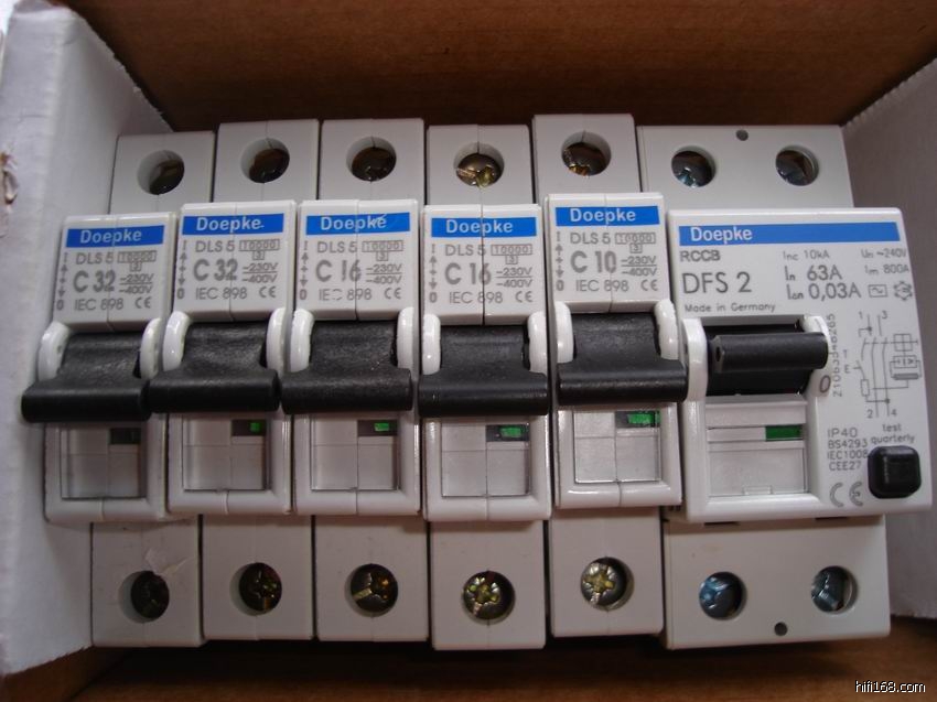

三. 尽量做好隔音
打算采用双层窗户,门用厚夹板加吸音棉做成9CM厚的.贴密封条.现在比较头疼的是空调和换气扇的选择,这是隔音木桶里最短的一块木板.
四. 独立电源
为了避免电表的制约,找了供电熟人装了个80A的表.又托168制线毒贩购买了6平方mm(1卷)和4平方MM(2卷)的派拉利的电线,6平用于电表后到7楼配电箱,拉5组4平方线由电箱到HIFI房的墙插.一组6平方.
五. 房间尽量不会搞得像消声室那样,大量的扩散,俺比较喜欢清雅的风格.
以上几个方面现阶段还是属于纸上谈兵,俺希望各位多提意见,赞反两方面都无任欢迎与多谢.

回复: HIFI房之---纸上谈兵篇
在电源线的处理是这样的(未完待续):
jpg(2007/7/2 13:24:20 上传)

回复:HIFI房之---纸上谈兵篇
那个插座??????
回复: HIFI房之---纸上谈兵篇
我主要是贪它便宜.
手如柔荑 肤如凝脂 领如蝤蛴 齿如瓠犀 螓首蛾眉 巧笑倩兮 美目盼兮
