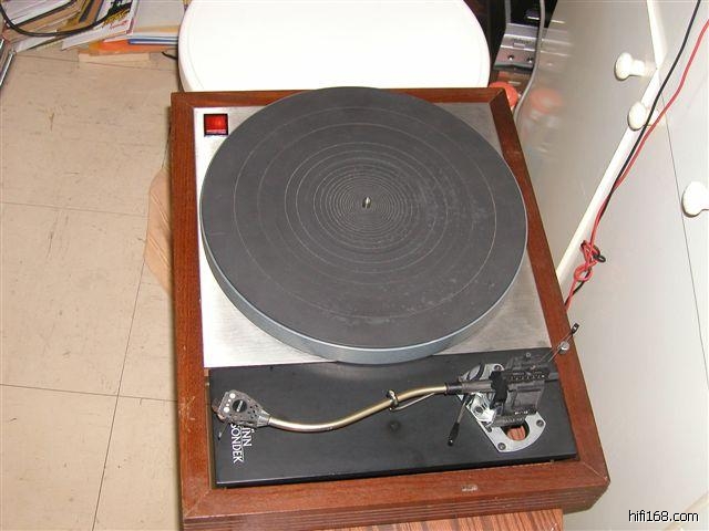

開始在LP12发現的,唱臂為LINN BASIK PLUS,唱头ADIKT按說明書,裝在唱头壳的最后面。我用那把尺量OVERHANG,可看到大過要求約2mm。
我不死心,將臂連头裝回LINN BASIK唱盤,再用那把尺量OVERHANG,結果一樣也是大過2mm(即实际OVERHANG約=20mm,標準應18mm)。
就ADIKT头的说明书,叫使用者装在最后位上(只限LINN臂),目的就是装上去不用作复杂的调校。当唱臂轴心拿对了,实际一切变的很簡单。
我这个BASIK盘是厂开的孔,我用LVV臂比过,应是对的。有可能开的LVV臂的孔,给PLUS臂用,就差一点。就是这么一回事。
LP12又不同情况,唱臂板活动的,那三个固定螺絲,位置差1MM都不行,直接影响到OVERHANG:当三孔位置准确了,全部都对了。

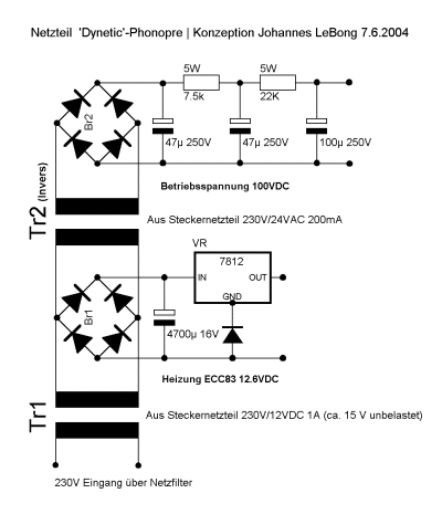

回复:简单易做的SHURE-M65唱放
电源部分供参考,灯絲改为LM317。
原庄线路(2007/7/2 8:21:34 上传)
鬼佬线路(2007/7/2 8:21:34 上传)
最后编辑cpyip 最后编辑于 2007-07-02 08:21:33

回复: 简单易做的SHURE-M65唱放
我的LP12的故事:
说起來也好笑,80年代朋友不玩LP了,半送半卖1000元卖给我。但我一直调不好(当时没有互联网),查资料也没有。去年年底,又从小倉搬出來,再仔细 拆件观察,才发现SME蛇臂有点不正,唱针是歪一边的!是原安装人员大意!本來这个毛病容易弄好,把臂板上不平的地方整平它,再上螺絲就OK了。但可能受潮,或者油流出來,浸到臂板,臂板上油渍一大片!臂板严重变形。我才知道,唱盘上的每个细节一定要做好,马虎不得!否则后面再怎么努力也是白费!后來在广州买到老番的臂板,自己用有机玻璃也做了一个给SME,练习一下:把SME臂上好,水平后再试调三支弹弓,基本成功!再看唱针是垂直落在唱片上!按网上调教弹弓的方法,还真行,用手指按下轴,可看到整个(转盘加唱臂)是直上直下一起动!在这个基础上,我把在广州買來的臂板,装上LINNBASIK,重复一次做,就是各位看到的照片了!
旧臂板严重变形!!!(2007/7/2 13:18:19 上传)
最后编辑cpyip 最后编辑于 2007-07-02 16:34:28
