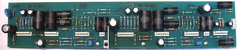

XXXXXXXXXXXXXXXXXXXXXXXXXXXXXXXXXXXXXXXXXXXXXXXXXXXXXXXXXXXXXXXXXXXXXXXXXXXXXXXXXXXXXXXXXXXXXXXXXXXXX

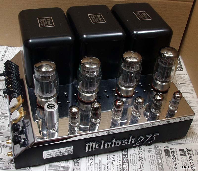

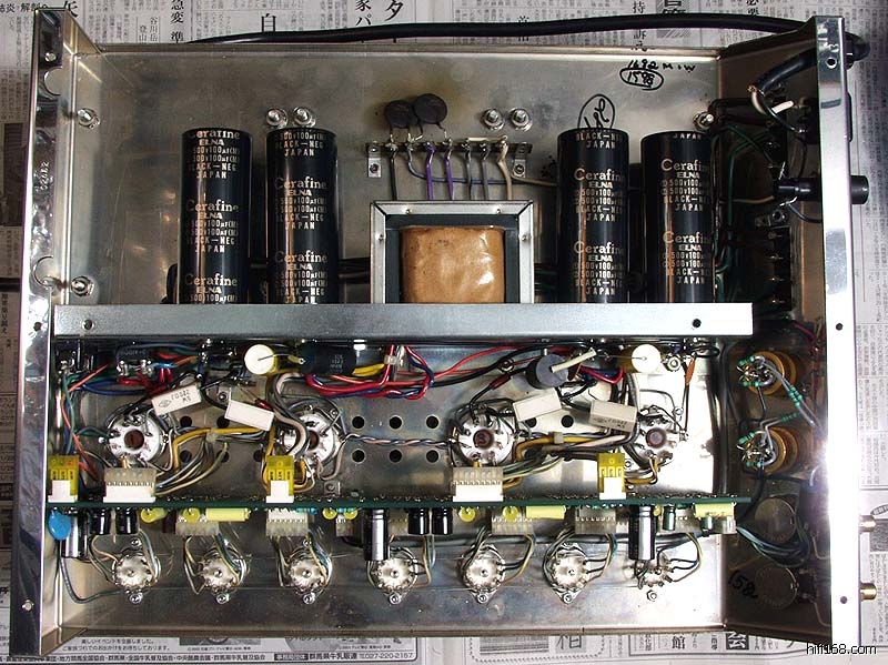

原机经过检测之后,发觉噪音比较大,左边声音失常。这个日本
SF
报价
78000
日元修理费,不包括零件和管子……
他采用的手段有以下几点:

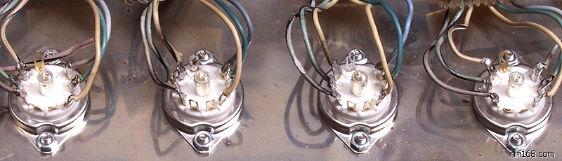

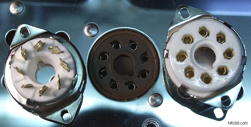

1.
把原机上的电胶木管座换成更高绝缘度的白瓷管座,以提高信噪比!
2.
将

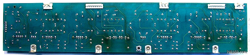

PCB
底板的焊点重新加锡焊固。
3.
将全机所有电容换掉。
4.

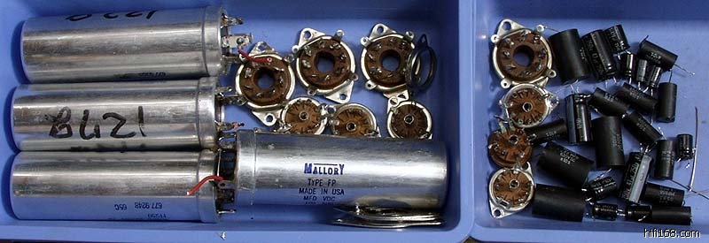

这部机主要故障是由于
个
Mallory
水塘,其中有两只干枯和漏液而失效!(这个也不奇怪,它只用了耐温
55
C
的规格)
5.
在滤波水塘加并上小电容,以提高高频内阻和
ESR
值。
原机未摩修!
(376.81 K)
2007/7/9 20:53:13
已摩修!
(360.22 K)
2007/7/9 20:53:13

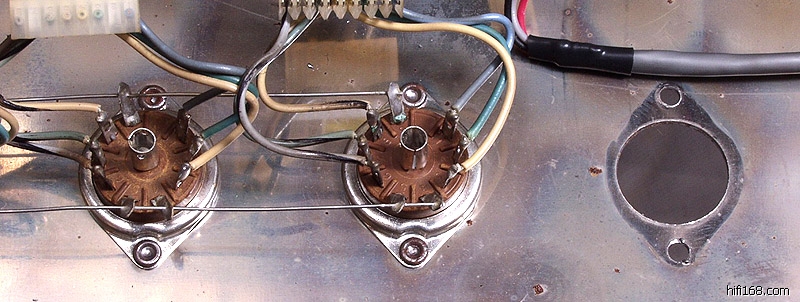

回复: >> 日本高人摩修Mcintosh麦景图 MC-275复刻版 <<
准备换上的白瓷管座!
(261.34 K)
2007/7/9 20:57:34
原装电胶木管座!
(226.08 K)
2007/7/9 20:57:34
已更换白瓷管座!
(176.75 K)
2007/7/9 20:57:34

原机拆出来的管座和电容堆!
(147.33 K)
2007/7/9 21:01:14

干枯和泄漏的电容,重量就不一样了,哈哈!
由于今天限制上图,明天再上,不好意思~!

继续发帖上图:
干枯和泄漏的电容,重量就不一样了,哈哈!(相差了将近18cc的液体!!!)
(337.83 K)
2007/7/10 12:51:53
原机未摩的
PCB
!看看原机PCB背面的焊工!
(156.73 K)
2007/7/10 13:15:16
(157.30 K)
2007/7/10 13:15:16
