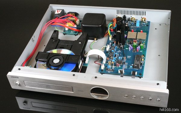

言歸正傳,由於這陣子受好友之託要弄一套兩萬以下的小系統聽聽音樂,所以小弟開始努力在網路上找尋便宜的二手器材,可惜不知是太久沒接觸平價系統或是這陣子器材流通較少的原故,還真是很難找到覺得價位合理體質不錯的器材,喇叭想弄個ONE CLONE來用還找了好幾天好不容易才找到一對二手的,真是怪事,明明當初賣了近千對出去,怎麼大夥兒都如此惜售?而CD撥放器則是找到了一台二手的USHER CD-100,看上其用CDM12.1機心壞了好買到替換品,且其內部用料在廠製平價轉盤裡算是比較有良心的一台機子。

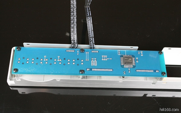

回复: 台湾网友磨 “山灵CD100”
前面板拆下來的樣子,從圖中可看到其實面板是塑膠材質,只是烤上一層金屬漆而以,這在現今平價機器中是很流行的做法。

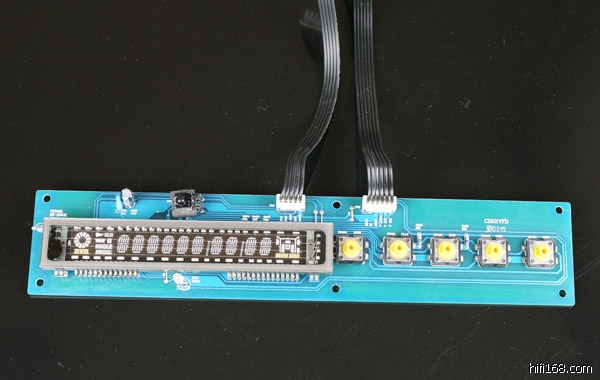

回复: 台湾网友磨 “山灵CD100”
拆下來的控制板,顯示介面是公規的字元型VFD現成品,在此處USHER有個巧思,就是在面板前只裝一個圓型的透明壓克力,遮掉VFD兩旁不需要的部份只露出中間的數字顯示,這招實在是很...很有創意,既省成本兼遮醜做造型,果然對岸同胞對於壓低成本很有一套!

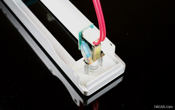

回复: 台湾网友磨 “山灵CD100”
面板上的開關部份的特寫,並不是想像中開關控制繼電器的做法,而是真的是一個電源開關,所以上頭除了電源開關之外還併上一顆防止開關火花的電容,算是有良心的做法。

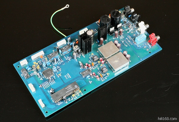

回复: 台湾网友磨 “山灵CD100”
拆下來的主電路板,大量採用1/16W電阻、與ELNA電容、低通濾波器的OP使用OPA2134,穩壓部份使用LM78/79系列穩壓IC、而供伺服解碼IC穩壓則是用LM317。

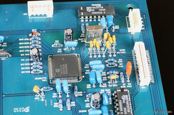

回复: 台湾网友磨 “山灵CD100”
伺服解碼IC SAA7327部份的特寫,SAA7327即俗稱的CD7 II晶片,是Philips比較常规的伺服解碼IC,目前大部份CDM12.1的VCD.CD機子都使用這一顆IC,此部份控制線路每家都差不多,就不多做介紹了。
