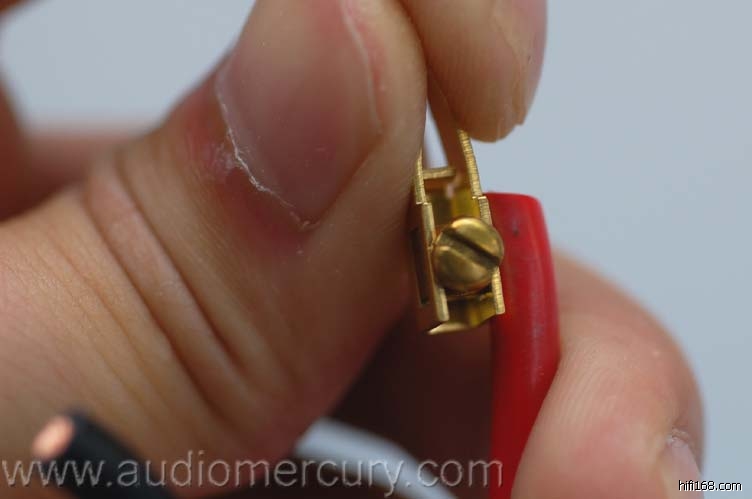

14.要将压线端子全部拿出来,

17.先并排好压线端子,
18.然后将压线端子小心放平在底壳里,
25#
回复: 您也可以成为线材DIY高手!!!
19.压线部分和公插一样的步骤和要求,
20.装好顶盖,

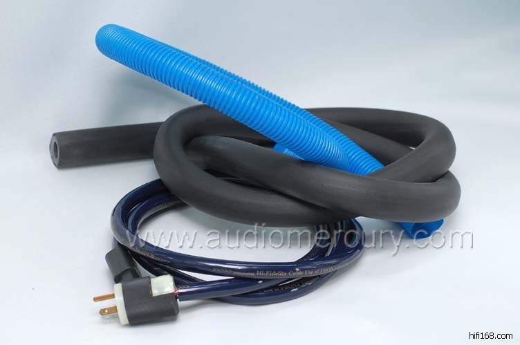

1. 加强抑震式
可以采用各类型的材料,如珍珠棉、发泡的EVA,海绵,或高弹性的橡胶等等,
我们这里提供参考是用空调机铜管用的保温泡绵管,弹性不错的,对这种材质就不太了解,
在上次DIY线材的基础上作修改
保温泡绵
保温泡绵特写
线材裹得不太美观
导线裹得太厚
用珍珠棉再次将导体裹好
套进线材后
套进保温泡绵的完成效果
注:保温用的泡绵管一般在空调机配件商店有售,这次用的是直径15mm、1.8米长,每条1.8元。
