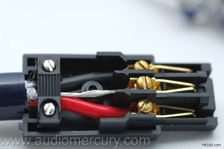

19.压线部分和公插一样的步骤和要求,
(105.14 K)
2007/8/27 11:29:52

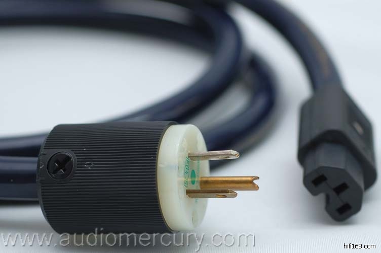

20.装好顶盖,
(65.80 K)
2007/8/27 11:29:52
21.大功告成,但不要立即接到器材上,
(91.47 K)
2007/8/27 11:29:52

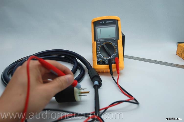

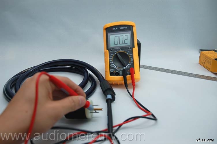

23.用万用表测一下有没有短路的情况。
(101.77 K)
2007/8/27 11:31:14
(102.19 K)
2007/8/27 11:31:14

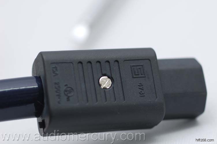

概括来说,制作严谨的BONASP-530线材是高品质表现,而且BONA一向以高性价比著称,以目前居高不下的铜材价格及优良物料应用,在现今众多的发烧线材里,BONASP-530应是考虑的首选!
参考制作成本:
SP-530线材 2米X194=388
8215C公插 1个X190=190
4781尾插1个X90元=90
合计:668元
