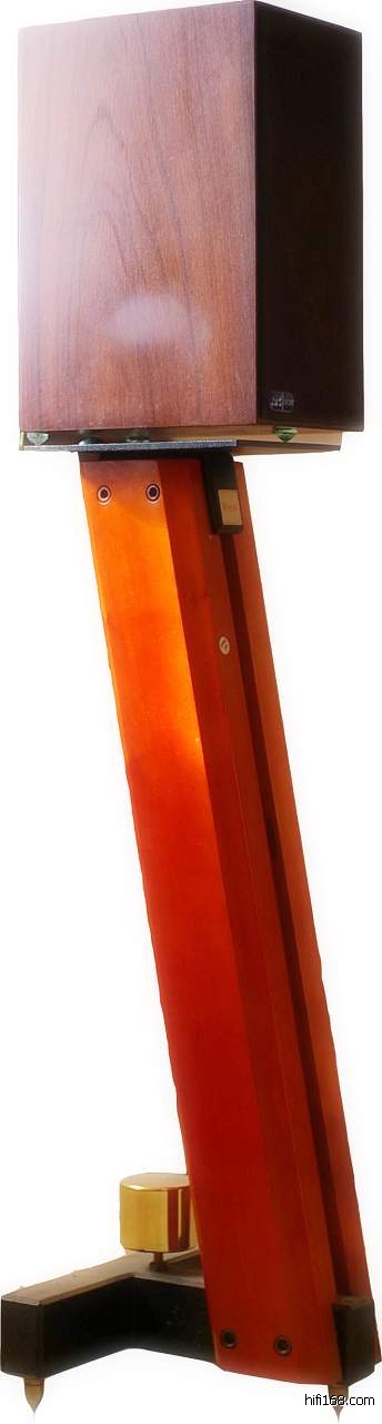

上图是我地脚架,音箱钉和音箱的合照,实地拍摄,ps处理扣图。

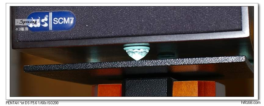

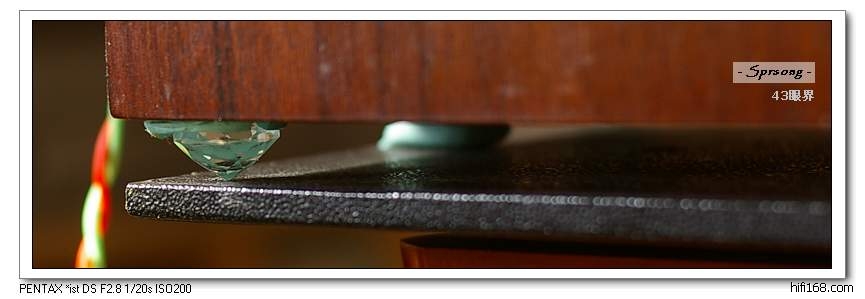

OK, 揭密了。
这个音箱钉由两部分组成,便宜好声。
其中一个就是水晶丁,所谓水晶就是硬度为9的玻璃,现在好多地方都可以作,我是在一个作坊订做的,音箱上6个小的,机器上6个大的一共才100多块钱。水晶丁有最高的硬度和最小的接触面积,可以有效的把音箱的震动限制在音箱上,而传递给脚架就很少,通过感觉脚架的震动就可以发现水晶丁几乎是最好的垫材之一。
需要说明的是,器材上的水晶丁我最后取下了,因为我发现大多数时候,水晶丁只适合音箱,而且是ATC音箱。因此请不要一出手就给所有的器材都用上水晶丁。

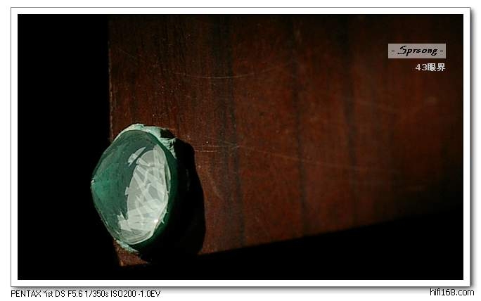

当然水晶丁也有它本身的震动,也有问题,中高频会有些不自然,不干净,但是水晶丁不失是一种很优秀的钉材,我们只需要 扬长避短就好了,很简单,震动发生在水晶丁和音箱的接触面,我们又不可能把水晶丁倒过来把音箱扎穿,因此我们只需要一点少少的橡皮泥,把水晶丁粘在音箱下面,使得水晶丁和音箱之间有一层薄薄的橡皮泥,一切都OK。
当然目前的超市的橡皮泥已经不在适合了,因为它们过一段时间就会干枯,失去润色作用。目前有一种进口的万能粘泥,叫Blu Tack非常合适。
下面要说一下,对于非ATC的音箱,特别是高频本身就比较多的箱子,直接使用橡皮泥把音箱粘在脚架上也会有不错的效果。
