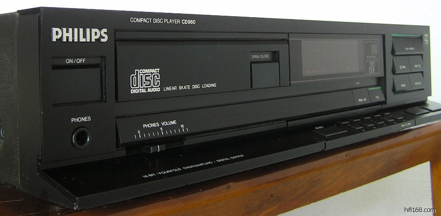

我98年买的LS1,好像还没“玩透”.......
你好,LS1还是很好的箱子,非常开扬,不需......
谢谢sprs兄指教!
      CD机我用的是PHILIPS  CD960,1541A换了S1单皇冠,输出耦合换上BG(北京明天出售的)100uf,感觉在 细节、饱满度、音乐的表达上均比原机的1541A,提升了1大截.......

250#
回复: 闭关两年,呕心沥血,誓把ATC SCM7推烂熟--第四章:线材
原帖由 开水 于 2007-11-17 1:01:00 发表
谢谢sprs兄指教!
上Super-E-cap吧,BGN的或者BPS都可以
