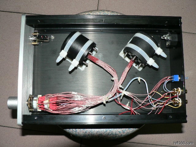

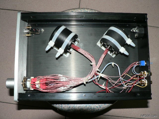

带2倍 放大...
jpg(2007/11/24 20:39:23 上传)

关于继电器组成的音量电位器(丽特或hifidiy卖那种多多电位器很多电阻很大一块板子的),我还特意请教过王文一先生和欧博的刘朝辉先生,他们一致认为没有步进电位器好,王文一说继电器组成的电位器没有一点感情,看来细节密度是损失不少。刘朝辉也说分布电容太大,不入步进电位器好听。
最顶极变压器音量电位器,世界上之后两个地方能做,一个在英国,一个是欧博,欧博的R1.3就是用的变压器调音量,我听过声音还不错的说,不过,我看过内部的样子,立刻就被吓住了,光信号线一团一团的,吓死人了,信号经过这么一个电位器要走多长的路径呀,比信号线都长,这些连线太影响声音了,不好处理呀。
