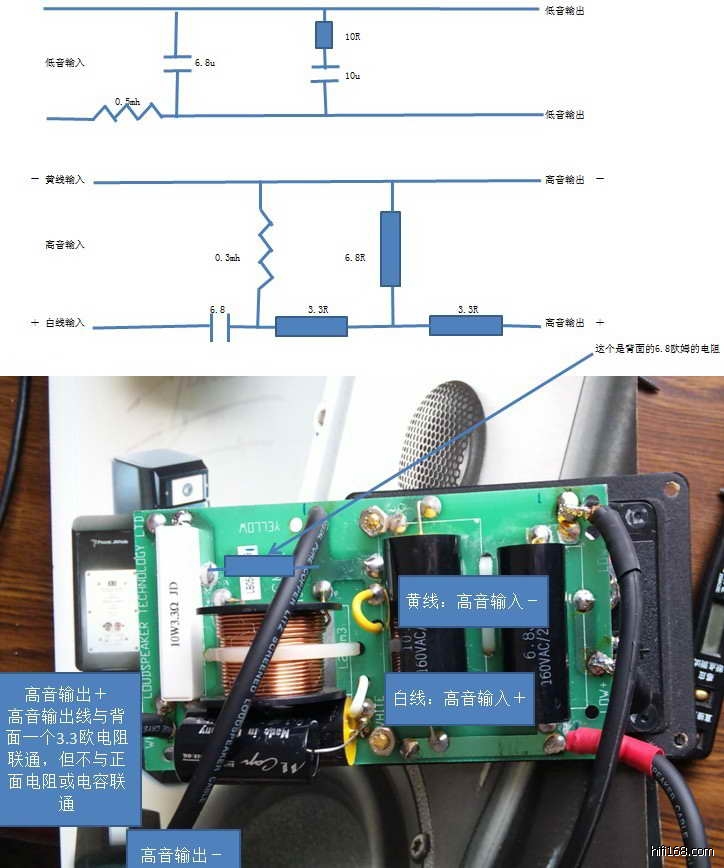

ATC SCM12书架箱 分频器 电路图及分频器照片
骨灰级的ATC fans可以打摩atc音箱分频器,方案如下:
1、拆下atc分频器,首先看到的是内部极为普通的连接线,极不舒服!更换方案如下:
①高通部分,用高素质纯银线更换所有高通部分的连接线(比如jensen 0.3mm纯银线),此举可以改善高频的分析力,听感更加高贵细腻。最低费用大约200元以上。
②低通部分,用高素质的纯铜线更换所有分频器上低通部分的连接线(比如古河的单晶铜导线、金宝线材),此举可以改善低频的分析力,听感上低频力度更佳、动态更佳。最低费用大约200元以上。
2、更换分频器上高通部分的电容,最佳电容推荐:德国mcap真品银箔油浸电容,此举改善最为明显!肯定是正面的帮助!听感上音色更加高贵华丽、柔润细致,高频延伸更加出色。6.8uf 银箔电容,单价大约750元一个,一对则是1500元。
3、更换分频器上高通部分的串联电阻,最佳电阻推荐:德国mcap高保真无感电阻,或,美国mills无感电阻,此举可以改善高频的通透,并且会使高频更加细致。atc scm12分频器上有两个串联电阻,都是3.3欧姆,mills电阻单价50元一个,mcap电阻单价100元一个。此项最低费用在200元以上。
4、一定要用含银焊锡!如果喜欢折腾,骨灰级的玩家会把分频器上所有焊点原有焊锡去除一部分,改用含银焊锡重新补焊。有很多品牌可以选择,比如wbt含银焊锡、mcap含银焊锡、jensen含银焊锡,都不错。
5、更换原音箱高低音连接片——也叫“桥线”。最好是去掉原装连接片(用磁铁测试乃是极不舒服的镀铜铁片),然后用多股纯银线把高低音连接柱在分频器上焊接起来。最低费用大概100多元吧。此举改善较为明显。
6、更换原音箱接线柱为德国WBT高档接线柱。此举可令全频段更加通透细致。极端骨灰级atc迷可以完成该项改造。一般玩家则不推荐如此大动干戈和如此破费。很多人喜欢把音箱原装桥接线更换成纯银线,改善的确是非常大,但是从费用上来说严重不合算!最佳方案是这样的:不用纯银线做桥接线!只需要把分频器上高音接线柱和低音接线柱用纯银线焊接起来就可以了!费用不过100多元,多合算,得到的音质和效果和用3000多元的纯银金宝桥接线则几乎是一样的。WBT高档接线柱,如果只需要更换一对的话,最低费用则为800元。
以上打摩方案,各位atc玩家各自斟酌,如按笔者把前5项都改了,那么正面的帮助肯定会让你惊喜!你会发现:原有的atc风格还在,但是音色更加高贵华丽,更加柔润细致!结合前端器材、线材、避震、角锥等调整,连你自己都会惊异:atc原来也一样拥有纯净飘逸的高频!
最后预祝各位玩的开心!
