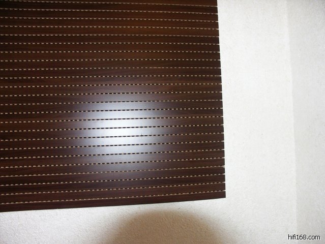

松兄的专门听音室当然可以做比较专业的处理. 有没有适合客厅的处理方法?
我现在最大的问题是音箱后面的墙壁的处理. 两侧都有合适的办法了. 这周末有台胆机到家, 合适的话就要搞客厅了

微孔板+适当的内容积,就比较适合客厅吸音装修。
微孔板有成品出售,颜色自选。
普通的房间高度有限,“适当的内容积”很难有保证,只能尽量了。
听音室净高有2.6~2.7M应该就可以了,“小空间小高度”同样会有较好的效果,尽量保证大一些的“内容积”才是最重要的。必要的时候加入些吸音棉配合,也是非常有效的措施。

想自己做的确要好好研究,请人看现场后拿方案就比较保险。
房间掉顶我主张采用微孔板+适当的内容积处理。“内容积”深度最小不小于25cm,并加入适当的吸音材料。
墙裙采用木吸音板,“内容积”深度最小不小于3cm,并填充海绵等吸音材料。
墙面视情况而定。

朱老师您好!我想利用3M*4.4M的听音室旁的杂物间2M*2M高2.5M大概10个立方单独做辅助低频处理对哪些频段有效果?
还真不好回答。
如果门用结实的微孔板做成,里面简单堆放些杂物,就是比较好的“吸音陷阱”。吸收的频率范围也比较宽,重要的是他对低频有效。但是对环境而言他不对称,负面影响是声场定位,因此建议“微孔板”的穿孔率小于等于5%即可。即适当利用就行。
