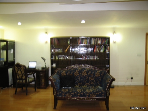

        我的听音室约20平方米多一点,长5。8米,宽3。1米,高3米,中间有一道大横墚(长边5.8米,樑在3.1米处),樑的垂直尺寸是60公分,即它的最低点距地面是2.4米,除樑之外,整间房其余地方的净高均为3米。因此,我想将较小的一边(2.7米*3.1米)搞成您所说的微孔木板天花,其深度是50公分,这样,约有4立方多的容积,器材就放在此处的下方。
       请您介绍一下,该填什么材料,是海棉吗?谢谢!
