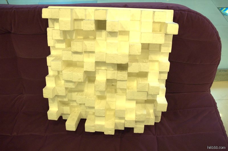

松香兄小环境是用这个2次余数吊顶好呢,还是用矿棉吸音板吊顶好呢
jpg(2009/10/28 13:11:21 上传)

小环境通常指8~12平方米的环境,例如3.3mX3.3m的房间很容易产生52Hz的共振等等,所以小环境更要加强低频的吸收处理。
简单有效吸收低频的方法是霍勒姆滋共振吸收法,穿孔板吊顶是常用的低频吸收器,因此你说的两种方法都不可取。
767#
另外,正方形的房间通常可以在四个墙面中选择两个相对的墙面做强吸收处理,就可以改变原来的“声学空间尺寸”因此也可改变原来的简振频率特性,使“声学空间尺寸”趋向接近“优化”。
