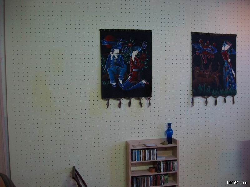

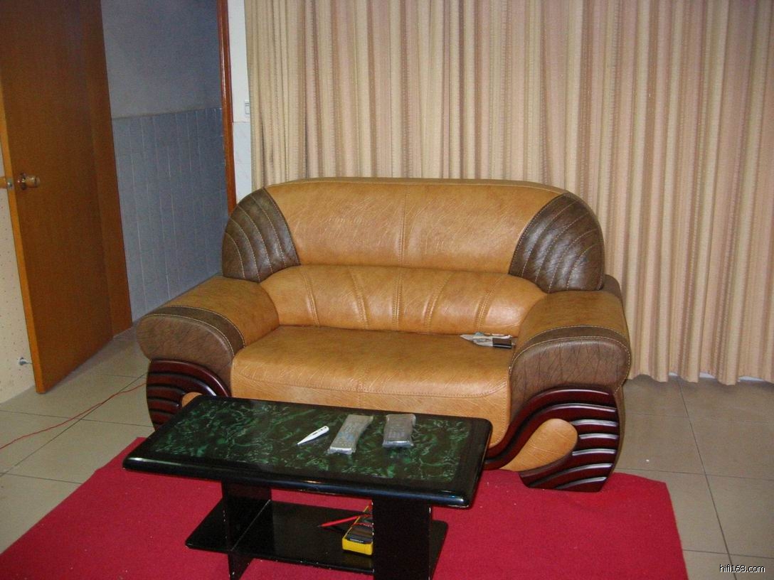

听音室很重要,但很难弄好,原来侧墙做了隔音板,但怕打孔不好看,前面两个墙角做了角柜,只是想放点东西,也起点消除驻波的作用,但实际听音时不理想,没办法,只好再次处理,将侧墙隔音板全部打孔,角柜里面全部放海棉并打孔,现在效果好很多,多谢松香味兄的指导.

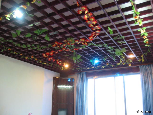

吊顶只用了杉方格,整个装修一个字:土
jpg(2007/11/8 16:38:36 上传)
回复:请松香味兄看看我现在的听音室
天棚做成葡萄棚的样子酷啊,好象葡萄“种”得少了些……
最愛奚秀蘭並因奚秀蘭而發燒
回复:请松香味兄看看我现在的听音室
用杉木做天花格子小心日久变形啊。

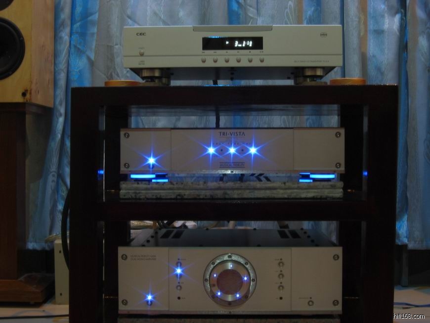

钟声ZFS兄客气了!什么时候学会拍照了?而且还拍得不错哦。音响器材架也做得有模有样,改善不小嘛…………

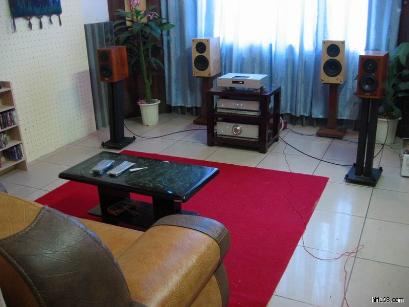

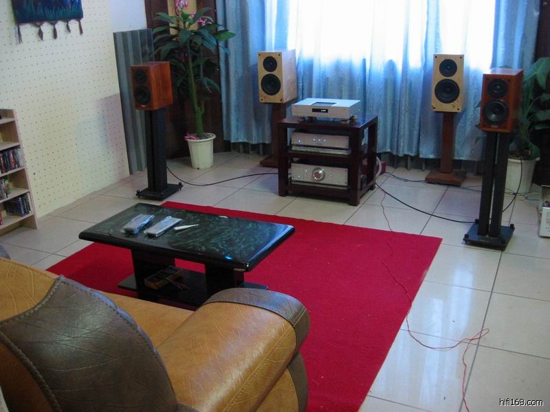

效果好在哪里?介绍介绍啊。呵呵。那两对箱子……??!
最愛奚秀蘭並因奚秀蘭而發燒
回复: 请松香味兄看看我现在的听音室
原帖由 溪秀兰 于 2007-11-9 10:02:00 发表
主要是混响时间有所减少,驻波有所控制,声音凝聚力,定位较以前好.箱子有一对是1.1,还有一对是申士宝9900+8531G的DIY音箱.
