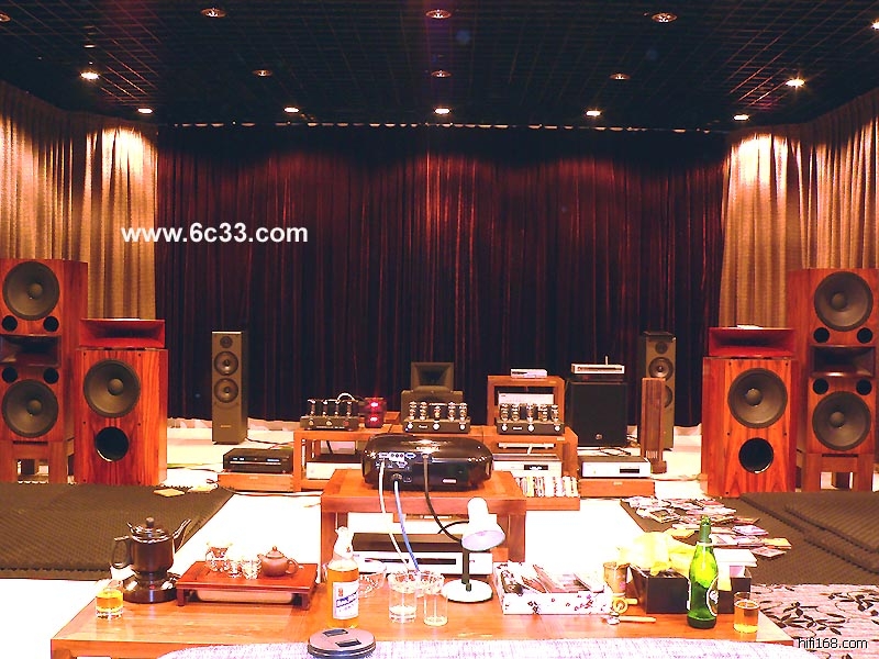

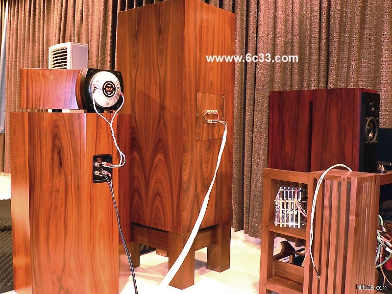

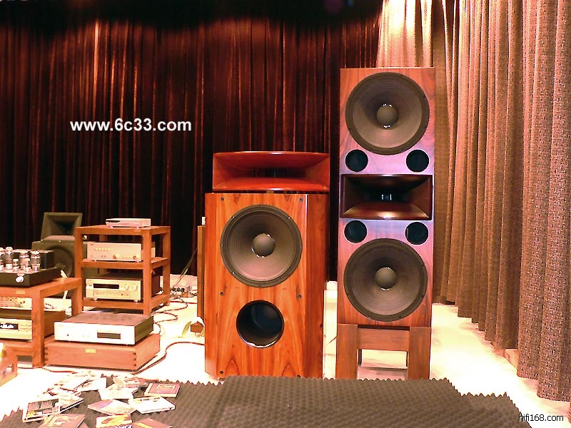

这对欧博是在半年前购入。
玩家尝试多款功放去推:石机有Quad 的606,909,G&W 100W甲类石机,多能士(瑞士),Cyrus的PSX……胆机用过天进KT88推挽,2A3推挽,美星EL34推挽机……当然还有小号的6C33。
多种器材线材搭配。听玩家讲后来调整过分音网络,不知道是否sprs 兄所讲的M15 II……
这个試音室是我参与设计的,我也是听着这对箱子变声。
对比L&T这对号角,不说声音,这对M15的手工更好。
这对欧博M15已经进入状态,而L&T还没褒好。
单从M15来说,试过多种搭配,总结这对箱子,感觉不像号角箱的声,对比JBL或Altec的号角箱,高频和低频两端延伸不是同一档次,频率曲线不平,低频400Hz左右有凹陷。而效率也不像标称的那么高。
详细试听报告有空再写。待续……

M15II是近几个月刚定型的,之前有半年时间的内部测试。
最早分频点在500Hz的版本,声音中高频衔接设计的不完美,有问题。
最新分频点在1kHz的版本,声音衔接就没问题了。
如果你的改过分频器,调整分频点到1k就应该没问题了。

回sprs兄,据小弟所识,在高效率两分频的音箱中,分频点的选择是非常重要。
但另一方面,在大口径的低音单元设置在音箱之后就会和音箱产生一个共鸣点。
这个物理共鸣点亦同时转化在电器特性上……令到单元的阻抗线性产生变化……
因此使用简单的6dB一阶分频滚降网路如果在阻尼系数不太好的功放,低频线性就会有个凹陷!
如果用阻容元件来作一个阻抗适配,可以解决这些问题,但新的问题是单元的灵敏度随之降低。
作为一个音箱设计者,如果得不到优质的单元,真是巧妇难为无米炊哦。
这个M15之前没有比对之下我还是觉得物有所值的,因为在这个价位性价比已经可以令到老外心服口服!
