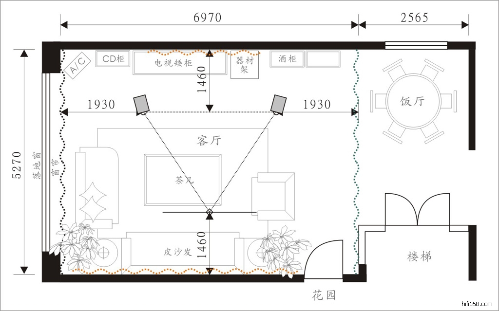

回复: 〖实战〗客厅音响——喇叭长边摆位
下图是小弟的实际摆位:(见图)
1、拟增加右侧(绿线)厚窗帘;
2、拟增加前后吸音或扩散物。
请坛子里的高手支招。谢谢!
原帖由 东莞肥仔 于 2008-1-8 14:41:00 发表
请教,长边摆位最大的弊端——残响过长的问题,有没有好的解救办法。
如果残响真是过长,短边摆位就没有这个问题?处理残响过长没有什么新办法!
