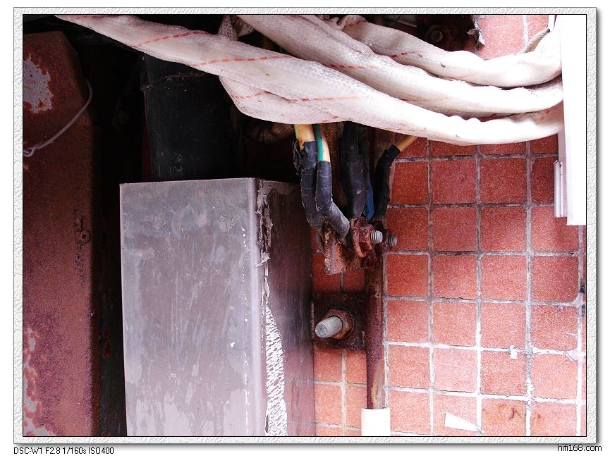

乐林老大:如果火线对地线电压小于对零线电压 那么就是说明 地线接触不好吗??
75#
回复: 事实证明!只有自已实践行动!才能检验器材系统的电源相位正确与否!
原帖由 lry3676000 于 2007-12-29 20:39:00 发表
有几种可能:1.共用地线有可能接触不良(电阻大).2.共用地线埋藏于大地不够深或者说埋藏的地方不够湿度.3.公共地线入地钢筋条可能氧化腐过快.
这种就是公共大地线.
