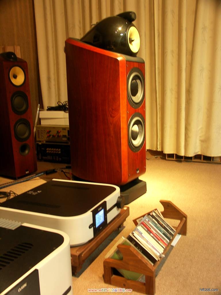

松兄
在肥仔兄的喇叭長摆位83格第二張便是,
每次上帝講話都耒自天上,而諾亞則俯伏地下,小孩左右走動,要不要代你買.

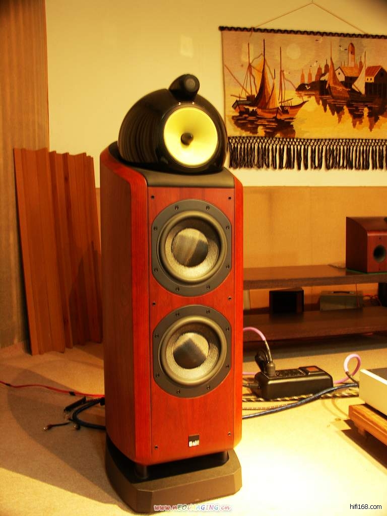

由于立体声定向(定位)的再现都与相位延时有关,障板边缘衍射也好,障板早期反射也罢,他们都产生了相位延时的另外独立的“跟随”声源,这些相位延时了的声波在“跟随”音源的过程中,能“抵消或者叠加”录音中原有的相位延时信息,使立体声定向(定位)的再现大打折扣。
那么,我们如果非常注重立体声象还原效果,我们应该怎样选择箱子?或者怎样设法减少这些负面影响呢?
通过实验和理论分析证明,障板边缘衍射与障板边缘的锐利度以及形状有关,将障板边缘进行圆弧或半抛弧线处理,甚至进行斜面倒边处理,障板边缘衍射干扰将会大幅度降低。
实验和理论分析还证明,障板早期反射与障板面积大小以及扬声器安装的位置有关,减小障板面积,或者将扬声器安装在偏离障板几何中心时,障板早期反射干扰将会大幅度降低。
在这些方面,问题最突出的和问题解决得最好的箱子,我们都能够在英国的品牌箱里找到。
早期英国品牌箱产品代表——天朗,就是障板边缘衍射干扰和障板早期反射干扰比较突出的代表。它的障板边缘大多成比较锐利的直角,加上使用了较大口径的同轴扬声器单元,障板面积设计得又比较宽大,造成了较突出障板边缘衍射干扰和较明显的障板早期反射干扰。因此,使用同轴扬声器的初衷——是以接近理想点声源的方法获得较好的立体声像还原,但结果由于较突出障板边缘衍射干扰和较明显的障板早期反射干扰,实际使用中发现,这类障板边缘做成锐利的直角、且障板面积设计得比较宽大的箱子,立体声像还原方面的表现却不如人意,至少是没有达到同轴扬声器接近理想点声源应该达到的立体声像还原水平。所以,这类障板边缘做成锐利直角且障板面积设计得比较宽大的箱子将逐步退出历史舞台,这是必然的结果。
非常有趣的是,现代英国品牌箱产品代表——B&W,却是在这些问题上解决得最好的箱子之一。尤其是以B&W802以上的产品,他们的障板边缘都进行了圆弧或半抛弧线处理,障板的面积也采取了尽量的减小化处理设计,甚至几乎没有障板。由于这样的设计最大限度地降低了障板边缘衍射干扰和障板早期反射干扰,使单元发出的声音尽可能地保持原来信号中已有的频率相位延时特征(方位信息),他们虽然没有采用同轴扬声器接近理想点声源的单元,实际使用中发现,这类箱子有着非常好的指向性和立体声像还原能力。
所以,现代箱子的主流设计是:障板边缘圆弧或半抛弧线处理(至少是进行斜面倒边处理);障板的面积尽量采取减小化设计;主要影响立体声象形成的中高频单元,采取尽量靠近安装方式并考虑分频点相位衔接问题。
看图说话:
(未完待续)
最后编辑松香味 最后编辑于 2008-01-12 09:41:49

88#
回复: 声场声像高低定向(定位),是对立体声系统提出的最严格要求。
原帖由 松香味 于 2008-1-10 20:36:00 发表
为什么书架箱的立体声像还原能力往往都比落地箱要好许多?
根据现代箱子的主流设计理念:1、障板边缘圆弧或半抛弧线处理(至少是进行斜面倒边处理);2、障板的面积尽量......
上图中B&W802的中高频单元,就采取了尽量靠近安装的方式,而且几乎没有障板,箱体和障板边缘采取了圆弧或半抛弧线处理,立体声像还原能力完全可以与设计良好的书架箱比美。
