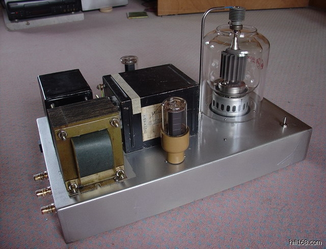

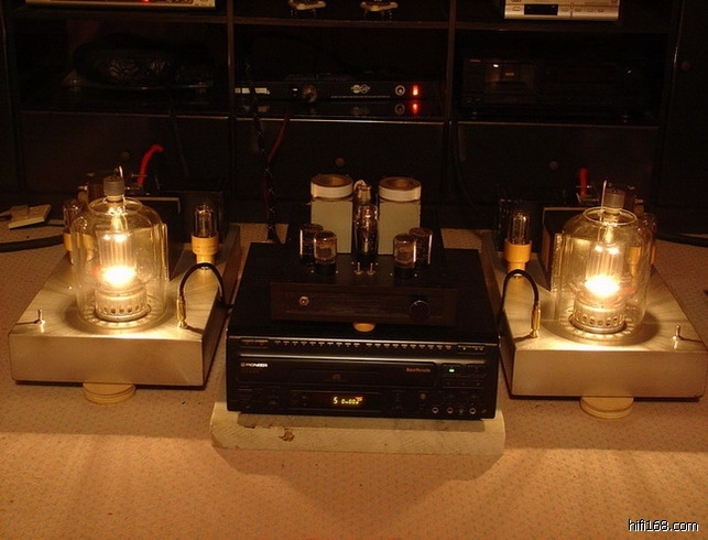

哈哈,好!刚在开车无法回短信,昨天去常州走了一圈刚回,恭喜恭喜!南霸天终于开声了。请和DIY烧友们谈谈听感,期待!
红茶兄,ZHZH兄南霸天终于开声了,具体听感是:
美国4-1000A大胆王者风范,声音稳重、从容、大气不失细腻柔和,有深度、有韵味,丝丝贵气直面而来,感情演绎淋漓尽致...
现是西电WE373A(直热吊灯丝五极管)一级推动4-1000A。喇叭系统是博士全频(3.5寸,60-16KHz)+皇冠车用超高+老南京20寸超低音+障板.
4-1000A为超高频直热四极管,灯丝7.5V/21A.每声道由2支美国军用高真空管5R4整流(俗称手榴弹).电源牛(原装国产军用)、扼流牛(原装国产军用)、输出牛均为西德金沙片.
有时间我再详细报道!

昨晚甘处、魏主任等共七位烧友闻风而至,他们期待下一步上大功率推动4-1000A听大部头才过瘾...哈哈.

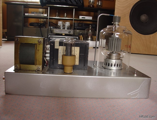

红茶兄请看.如何"装修"4-1000A

4-1000A要装修还是要以科学性为主,建议用4mm透明有机玻璃(金属封装不考虑)沿变压器,厄流圈做品字型防尘罩,高度不要超过胆霸,高压帽引线金属套管要改成弧形(最大程度上避免直角),此项工作由我来完成。请把中心距及高压帽高度发给我,机壳无需装木边,这样看起来更精神通透,从艺术的角度更符合现代审美!
